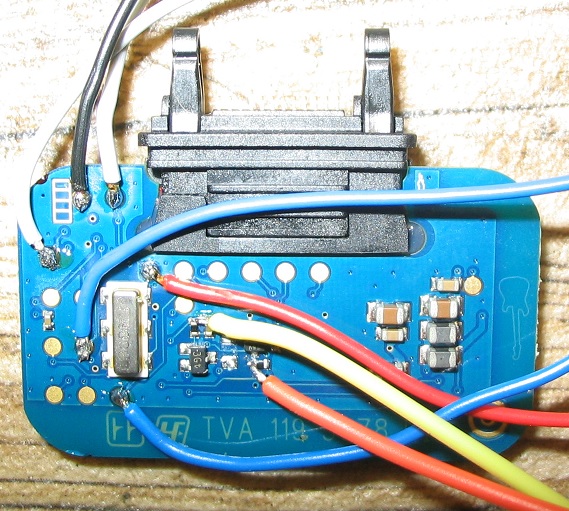

Hier gibt es ein ZIP um ein MMR70 als Apple 1 Emulator zu nutzen.
Schwierigkeit war dabei, die Arduino IDE dazu zu bringen ein mmr70 Board
zu unterstützen (ATmega32L mit 3,68MHz). Dazu findet man aber gute
Informationen im Netz. Das ZIP enthält Source, Pinouts und Howtos als
auch eine fertige HEX Datei zum flashen. Die Fuses müssen nicht
verändert werden (9600 8N1). Basic läuft nicht wirklich aufgrund des zu
geringen Speichers (1,5Kb). Aber der 'WOZ' Monitor und kleinere
HEX-Maschinenprogramme lassen sich über das Terminal laden und starten.
Man braucht ein mmr70, einen TTL-USB Dongle (beides bei ebay für
1,xx€/Stk),
ein paar Verbindungskabel, eine ruhige Hand zum Löten und eine
Programmierumgebung+Programmer für AVR's.
