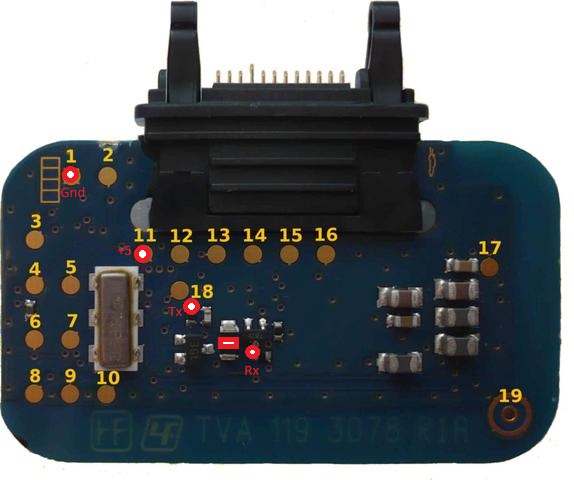

@thbaum: Mir ist da si einiges noch nicht klar..
MMR-70 enthält einen Atmega32L der über ISP mit dem von dir
modifizierten Program zum AVR910 Programmer wird - korrekt? Welche Fuses
sind zu setzen?
Da hast ihn als ein Beispiel über einen USB-TTL Wandler am PC dran
gehabt - korrekt?
Den Anschluß an den Palm habe ich so noch nicht verstanden.. Orig.
Anschluss ablöten und dann passenden Palm Anschluss anlöten.. RX MMR-70
an RX-Palm und TX MMR-70 an TX-Palm oder über Kreuz?
Woher erfolgt die Stromversorgung des MMR-70 (und der Tiny Targets) wenn
er am Palm steckt?
Peter

An den Fuses wurde nichts geändert. Sie bleiben LOW: 0xEF HIGH: 0xDF
Für den Anschluss an den Palm (serielle Schnittstelle) werden die
Leitungen TxD und RxD gekreuzt. Als Spannungsversorgung kann Pin 9 (+3.2
V, 100 mA max.) verwendet werden. Er versorgt auch das Target. Aber
Vorsicht die Angabe 100mA sollte man ernst nehmen.
Ich hab das nochmal hier zusammengefasst:
http://tiny.systems/article/palmISPProgrammer.html
Für den Programmer hab ich eine Ladestation geopfert um an eine
Connector-Buchse zu kommen. Einbau in die Cradle wäre aber auch denkbar.
Gruß Thomas

ok. Danke. Flashen ging ohne Probleme. Diode ist auch umgelötet.
Bekomme aber über USB CP2102 Dongle keine serielle Verbindung über
TeraTerm mit com4 und 9600 8N1?
Ich wollte erst einmal 'v' 'V' eingeben, um zu sehen, ob er sich
irgendwie meldet..?
Peter

von Th. B. (thbaum)
Mir ist da ein Fehler aufgefallen. In dem Bild wo die Diode umgeklappt
ist gibt es einen MS Paint Fail. Die Diode wird nur nach unten gedreht.
Polung für den verbleibenden Anschluss bleib die selbe. Vll hilft das
weiter.

von Peter S. (petersieg)
Nö..?? Habe es ausprobiert. Tx finde ich weiter oben siehe Bild.
Nu klappt es.
Wer die Test.bas + Hex möchte.. im Anhang.
Danke, Peter
Entweder gibt es 2 Varianten.. oder..??
Rx ging bei mir an Punkt 14 so auch nicht!
Neues Bild - dort ging es. Schottky Diode hatte ich ganz rausgenommen.
Im ZIP ist nun auch ein TinyBasic dafür drin. 9600 8N1.
Peter
