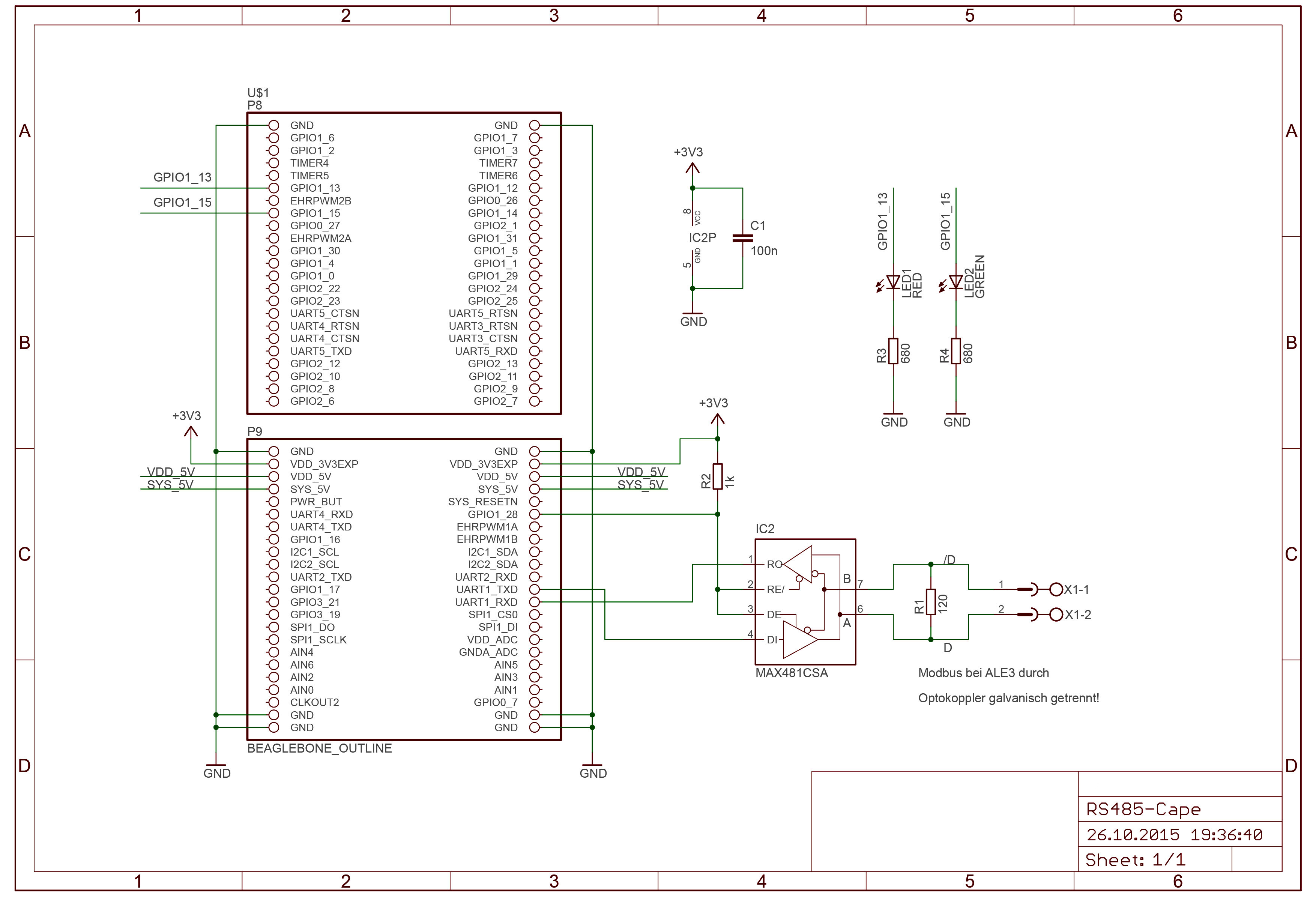

ich möchte gerne mit einem Beaglebone Black und Modbus RTU Protokoll
einen Energiezähler auslesen. Im Internet habe ich dafür das Pymodbus
package gefunden und bereits auf dem BBB installiert. Da ich in sachen
Python und embedded Linux/BBB totaler Neuling bin, weiß ich jetzt leider
nicht genau wie ich den Datenaustausch mit Pymodbus zum laufen bringe.
Ich habe mir ein RS485 Serial Cape mit dem MAX3485 gebastelt, welcher

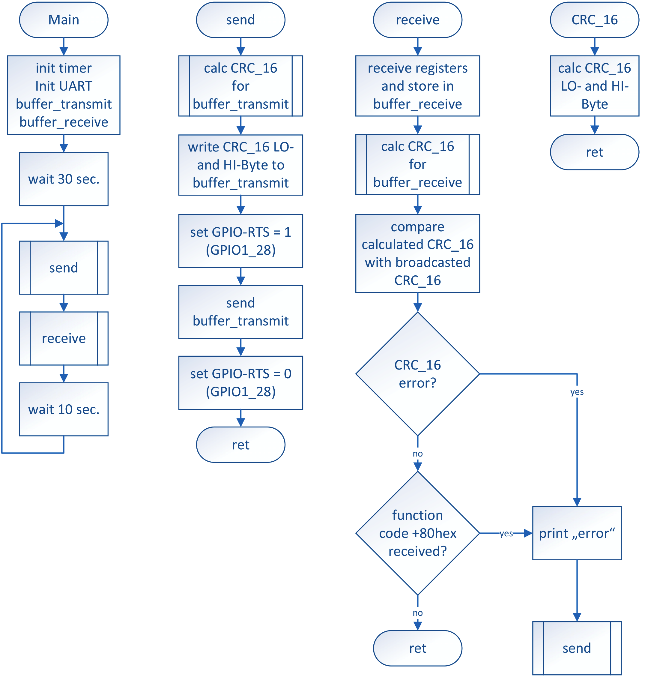

UART1 und als RTS-Signal GPIO1_28 verwendet (Schaltplan im Anhang). Des
weiteren habe ich einen PAP gemacht und angehängt.

Das Modbus-RTU Protokoll setzt sich folgendermaßen zusammen:
Slave Adresse - Funktions Code - Startadresse Daten - Anzahl Register -
CRC LO_Byte - CRC HI_Byte. Somit ergibt sich zum anfordern der Daten
folgender Hex-Code: 01 03 00 24 00 11 CRC_LO CRC_HI.
