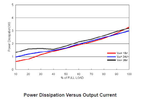

ich benutze den TRACO TEN30 2412WI und den TMR6 (DC/DC Wandler). Ich
sehe in der Applikation note keine Kondensatoren am Ausgang.
Der Traco liefert 12V Spannung und kann 2.5 A rausbomben, der TMR6 haut
5V raus. Sollte man am Ausgang noch einen Kondi ranklatchen oder nicht?
Und wenn ja, welchen Wert?
Ich hab am Eingang bereits die empfohlene Beschaltung rangeboxt, reicht
diese aus?
Danke für Tipps
Der Eugen ausm Keller

Gast #4331033
Also ich sehe da zuerst mal keine Notwendigkeit. Die Frage ist was genau
du vor hast, dass du solche riesigen Kondensatoren am Ausgang
bräuchtest. Es ist eine kleine Unart aus Linearregler Zeiten dass man
riesige Elkos in die Spannungsregelung einbaut. Eigentlich waren die
immer nach dem Gleichrichter. Bei Schaltreglern ist das tendenzeille
eher kontraproduktiv da es die Regelschleife ziemlich versauen kann. Der
TEN30 läuft sowieso so gut wie in jeder Lastsituation und ist sehr
unempfindlich. Ich würde das lassen, ich habe gute Erfahrung mit der
Beschaltung aus der App Note (das sind aber nur kleine Kondensatoren für
EMV Sachen).
Und noch eine Sache zum TEN30: Thermische Probleme beachten ... Das Ding
hat ein bei 24V Eingangsspannung 1W Verlustleistung im Leerlauf! (vgl.
Anhang) Also nicht wundern wenn das Ding auch unbelastet warm wird.
