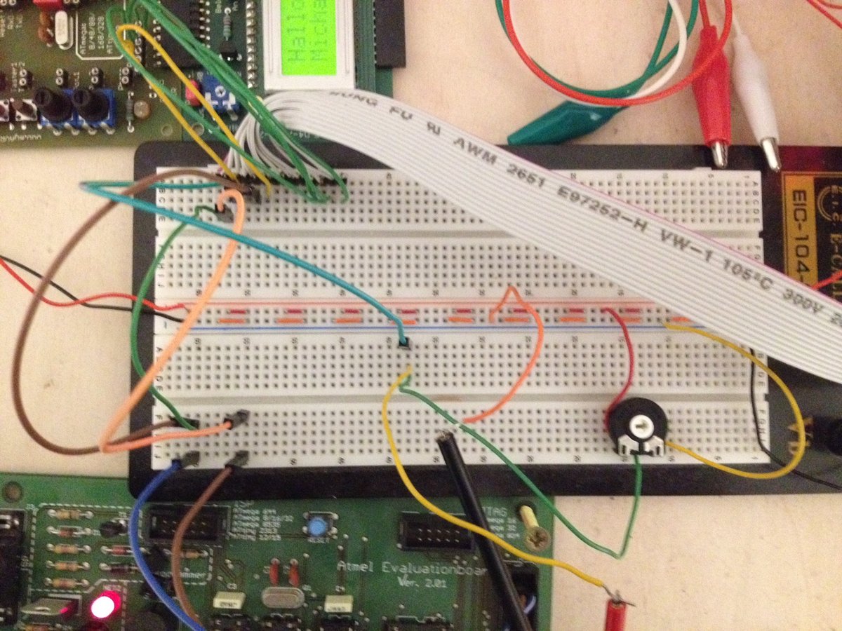

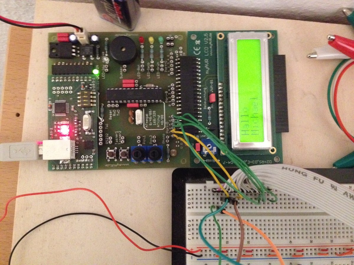

Eine Steckerleiste habe ich ans LCD Modul gelötet, der Rest ist
gesteckt.
Anbei 3 Fotos.5V & GND hole ich mir vom Pollin-Board
Habe ein 5K Poti um den Kontrast einzustellen.
Die Steuerleitung hole ich mir vom myAVR MK2 Plus Platine.
von Knebel (Gast)

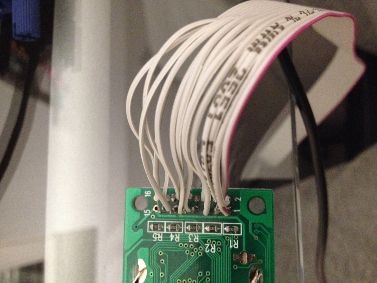

Links am Flachbandkabel (Rote Makierung) ist der Anschluss 1 vom LCD
von Teo D. (teoderix)
Is nur ein Balken zu sehen! = nicht initialisiert.
Überprüf noch mal die Verkabelung, insbesonders die etwas schräg
geratenen Schneidklemmen.

von M. K. (sylaina)
Profi Frickler schrieb:
> Wie lang ist dein Flachbandkabel?
Wie man an den Bildern oben sehen kann ist das Kabel nicht lang genug,
dass da Probleme mit zu erwarten sind. Das sind doch besten Falls 50 cm
lang. Total unkritisch.

von M. K. (sylaina)
> Kann man nicht. Es fehlt jeglicher Massstab sowie eine
> Gesamt-Ansicht des Kabels.
Da liegt ein handelsübliches Steckbrett. Die sind bestenfalls 30 cm
lang. Und wer aus zwei Bilder nicht eins machen kann um so etwas banales
wie eine Kabellänge abschätzen zu können…also Profi würde ich so einen
Frickler nicht nennen.

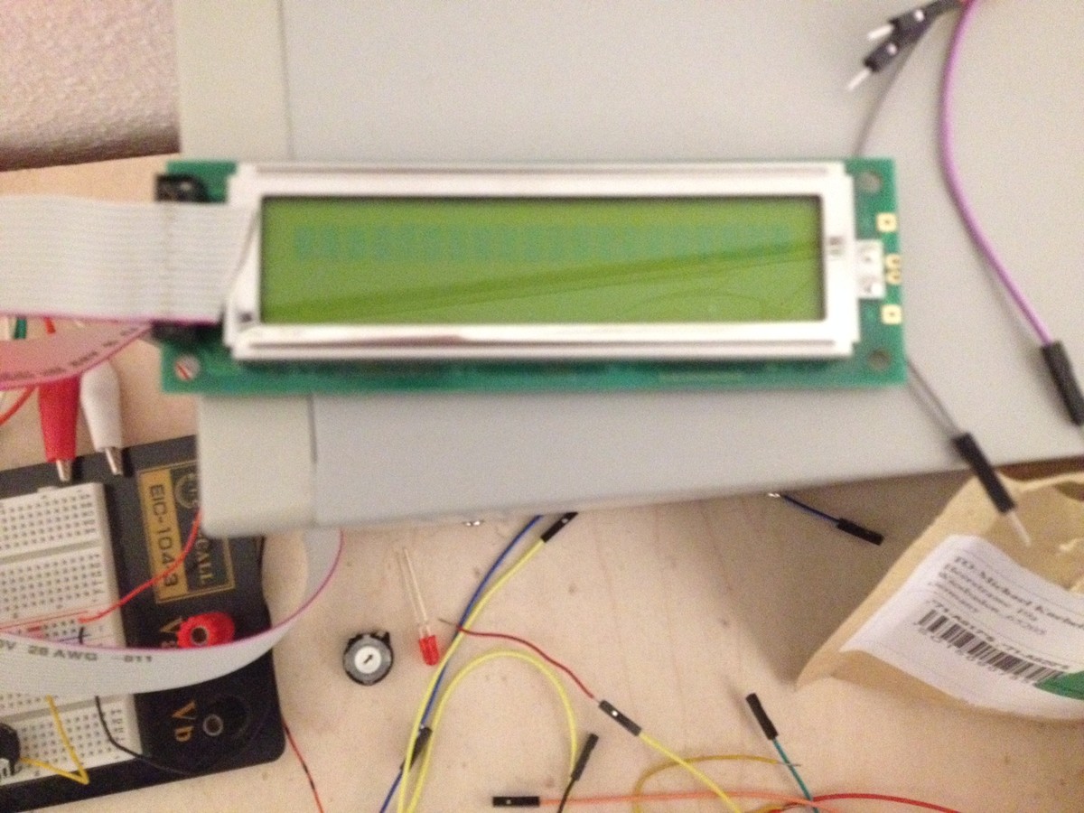

von knebel (Gast)
bin erst gestern wieder zum porgrammieren gekommen.
Also ich habe mir noch folgendes LCD bei reichelt bestellt:
EA DIP162.
Der Code von oben funktioniert einwandfrei. Bekomme also dieses LCD
Modul ans laufen.
Beim alten LCD Modul habe ich nun ein Flachbandkabel an die Anschlüsse
gelötet. Somit besteht hier eine feste Verbindung.
Das Flachbandkabel ist max 15cm.
Irgendwas geht bei der Initalisierung schief.
Sehe in der 1.Zeile nur Balken.
Dies bedeutet, dass die Initalisierung nicht richtig ist?
Gibt es einen Link zu LIBs die ich in BASCOM einbinden kann? (z.B.
Flury?)
Ich denke das der Kontroller anders angesteuert werden muss.

Habe die Display Größe nun richtig angegeben. Ist ein 20*2 Display.
Habe gelesen das auch Config Lcdmode = Port angegeben werden muss.
Aber es funktioniert alles noch nicht.
Die Bestell Nummer von Reichelt vom neuerem LCD Modul LCD
Dot-Matrix-Modul, 2x20 Zeichen, blau ELECTRONIC ASSEMBLY EA W202B-NLW
Artikel-Nr.: LCD 202A BL
Mein LCD Modul heißt aber noch LCD 202A LED
3568230-820
Anbei ein Link zum gleichem Thema.
Sogar der Messaufbau kommt meinen sehr Nahe.
Pollin Board --> Steckbrett  --> LCD Modul
Beitrag "LCD 202A Conrad und Atmega 8"
Hoffe wir bekommen es noch ans Laufen.

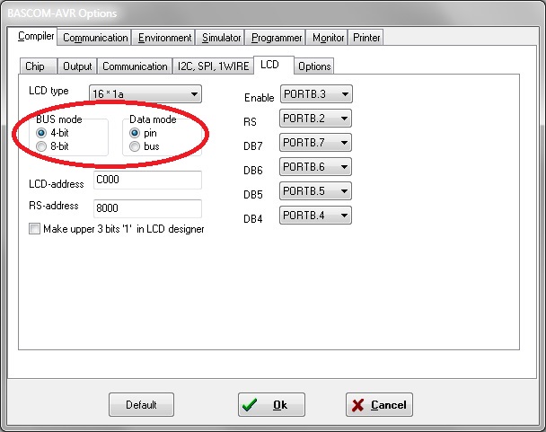

Die Default-Einstellungen von BASCOM sind für LCDBus= 4Bit
und für LCDmode= PIN, was meistens zutreffend ist.
Beim PIN-Mode kann ich für jeden LCD-Pin einen mir genehmen
Portpin am µC auswählen.

Bevor du weiter mit Code experimentierst schließ das LCD richtig an.
Du hast lt. Foto keine GND Verbindung hergestellt.
!!!! Minus der Spannungsversorgung vom MyAVR ist nicht identisch
mit GND vom Prozessor.
von Heino M. (heinom)
Man kann es nicht richtig sehen, aber kann es sein dass das Kabel am
Display Anschluss an PIN13 einen Schluss zum PIN15 macht? Das könnte im
schlechtesten Fall nicht unerheblich sein, auch wenn PIN15 nur die Anode
für die Displaybeleuchtung ist. Warum hast Du eigentlich die 4 Kabel von
PIN11 bis PIN14 angelötet, wenn Du das Display nur im 4Bit-Modus
betreiben willst?
> Config Lcdpin = Pin , Db4 = Portd.4 , Db5 = Portd.5 , Db6 = Portd.6 ,
> Db7 = Portd.7 , _
> E = Portd.3 , Rs = Portd.2
Die schlimmsten Fehler sind die, die man sich selbst einbaut ohne es
bemerkt zu haben. Deswegen würde ich mal den programmierten Atmega und
wirklich nur das notwendigste alles auf ein Steckbrett drauf knallen,
also ohne Pollin oder My AVR Board, denn es kann ja sein, dass schon da
der Fehler drauf ist und über die Leitungen bis zum Display weiter
gegeben wird. Hast Du die Boards selbst gelötet (Bausatz) oder sind die
fertig gekauft und auch geprüft?
