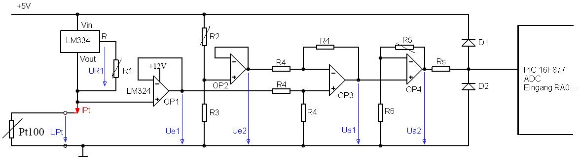

µvolt verstärker für ADC
Gast #281600
Jepp, klassischer Fall für Instrumentationsverstärker. Aber ganz ohne
Offsetabgleich geht es wahrscheinlich doch nicht. Ist doch aber über
ein Poti auch bei einem OPA billig zu machen...

Moin,
also, wenn du schon Pt100 benutzen möchtest, dann nimm einen INA114.
Und sorge für eine gescheite Konstantstromquelle. Bandgap-Referenz und
OP sind hier mal als erster Hinweis genannt. Und dann würde ich ja auch
eine Vierleiter-Schaltung verwenden. Vor allem einen sauberer Aufbau und
eine ordentliche Stromversorgung sind wichtig.
Welchen Temperaturbereich möchtest du denn mit welcher Messunsicherheit
abdecken?
Wenn du nur Pi mal Daumen die Temperatur brauchst, dann nimm einen
Dallas/Maxim Chip oder so ein KTYxxx, dessen Ausgangsfrequenz sich mit
der Temperatur verändert.

Hallo
ich muss leider einen pt100 verwenden da ich die temperatur zwischen
CPU und Kühlkörper messen will, und das geht halt nur mit einem pt100
foliensensor(nur 0,3mm dick).
Der Temperaturmessbereich ist 0 bis 80 C° die messunsicherheit +-0,5
C°
Die Konstantstromquelle soll const. 1mA liefern, das Problem bei der
obigen schaltung ist dass der LM334 nur bei const. Temp. einen const.
Strom liefert, da er auch als Temp.Sensor eingesetzt werden kann.
Was meinst du mit Bandgap-Referenz? .. ist damit eine
Konstantstromquelle mit OP und Transistor am Ausgang gemeint.
Danke für die Antworten

Gast #281603
ein nimm einen choper-op.. die haben fast keine offset-spg...
ansonsten ad621 :)
zwischen cpu und kühlkörper messen ist bei neuen cpus sicher keine gute
idee... die kannst danach mit hoher warscheinlichkeit wegschmeißen...
lieber unter die cpu kleben....
73
Gast #281604
Zwischen CPU und Kühlkörper messen? Was soll das denn bringen, willste
die CPU bis zum Limit übertakten? Keine gute Idee... Kauf Dir lieber
gleich ne neue stärkere...
Die Temperatur an der Stelle sagt genausowenig aus wie an vielen
anderen Stellen. Miss einfach mit einem Thermoelement am Rand der CPU,
das geht einfacher.
