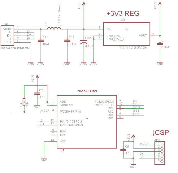

Gast #4335619
Wie Schalter schon geschrieben hat gehen die Kontakte noch an die USB
Buchse. Ansonsten sind die beiden Leitungen mit nichts verbunden. Bisher
habe ich nicht versucht den anderen  Port zu benutzen da in allen
Anleitungen sowie dem Entwicklungsboard die Pins 12+13 Genutzt werden.
Dank der SMD Bauform ist das umändern der Schaltung auch nicht ganz
einfach. Evtl könnte ich mit Fädeldraht was machen.
Der zweite Port wird aktuell für die Verbindung zu einem RFM12B und
einem Wiznet W5500 genutzt.
Gast #4335705
Über die ICSP Leitungen am USB Port kannst den Chip nur im LV Modus
programmieren. Ich hoffe das kann man beim PIKKIT 3 irgendwie
einstellen.
Wenn du im HighVoltage Modus programmieren willst musst du die anderen
ICSP Leitungen (Pin 9 + 10) benutzen. Nur im HV Modus kannst zum
Beispiel den MCLR Pin als IO-Port programmieren.
Andy
Gast #4335838
Nico .. schrieb:
> Trotzdem sollten laut Datenblatt aber beide Ports funktionieren.
Ja, aber Andi hat auch recht: Im Datenblatt steht auf Seite 127 unten,
dass RA0 und RA1 "LVP only" sind. Bei diesem PIC hier wird der LVP-Modus
durch einen 32-Bit-Key über ICSPDAT eingeschaltet, nicht über einen
LVP-Pin. Das User's Guide des PICkit3 schweigt sich aber leider darüber
aus, ob diese Methode unterstützt wird :-(
Gast #4335867
Danke für die zahlreichen Antworten.
Die beiden Kontakte die ich für die ICSP programmierung benutze, gehen
nur auf auf die Schnittstelle fürs PICkit3 und auf die Anschlüsse der
USB Buchse.
Die andere Schnittstelle ist wie schon erwähnt für SPI verwendet. Dort
ist das RFM12B angeschlossen sowie der W5500 Ethernet Controller.
Ich habe auf folgende Weisen probiert das Board zu programmieren:
- Spannungsversorgung (3,3V) per PICkit 3
- Spannungsversorgung per MicroUSB Netzteil
- Spannungsversorgung per MicroUSB Netzteil und per PICkit 3
Keine Methode hat funktioniert, alle haben das selbe Fehlerbild
aufgezeigt. Die Spannung aus dem Regler habe ich überprüft, sie ist wie
gewünscht 3,3V.
Aktuell stehe ich echt kurz davor die zweite SPI schnittstelle einfach
mit nem Dremel aufzutrennen, evtl. sogar dort mit Fädeldraht oder
ähnlichem den Kontakt aufzubauen für das PICkit um die schnittstelle zum
programmieren zu testen

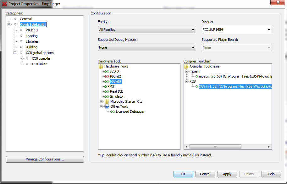

#4336287
Martin schrieb:
> Ja hab ich. Selbst wenn ich den falschen ausgewählt hätte, würde er ja
> zumindest eine andere Target Device ID im Return anstatt 0x0 anzeigen.
> "Target Device ID (0x0) does not
> match expected Device ID (0x3024)."
Du hast Doch schon die Info bekommen, dass Du über die USB-Pins NUR per
LVP programmieren kannst. Default ist HVP. Heißt also: Gehe in den
Einstellungen auf PICKIT3, dann rechts auf "Program Options", und da
gibts einen Punkt "Enable Low Voltage Programming" Da musst Du dann Dein
Kreuz setzen, und dann sollte es funktionieren, wenn es daran lag.
fchk
