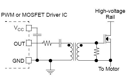

ich möchte einen N-Kanal Mosfet ansteuern wie im angefügtem Beispiel.
Mit einem 1:1 Uebertrager und Rechteckpulsen U Spitze 10V habe ich am
Ausgang bei 50%DutyCycle +/- 5V
5V reicht nicht für den Mosfet.
Steh ich irgendwie auf der Leitung oder verwenden die im Beispiel nur
ganz kurze Pulsbreiten?
Also kenne solche Schaltungen etwas anders.Brückengleichrichter auf der
Sekundärseite OHNE Siebkondensator (die Gatekapazität ist schlimm
genug).Genaue Schaltung muß ich mal suchen. Das Übersetzungsverhältnis
muß aber so sein, daß der Fet sicher schalten kann, und auch schnell
wieder sperrt.
ts
oder sie verwenden eine höhere Spannung (Vcc)...
Zur galvanischen Entkopplung eignen sich statt des Übertragers auch
Optokoppler (sind in der Regel auch wesentlich billiger und mechanisch
anspruchsloser).
