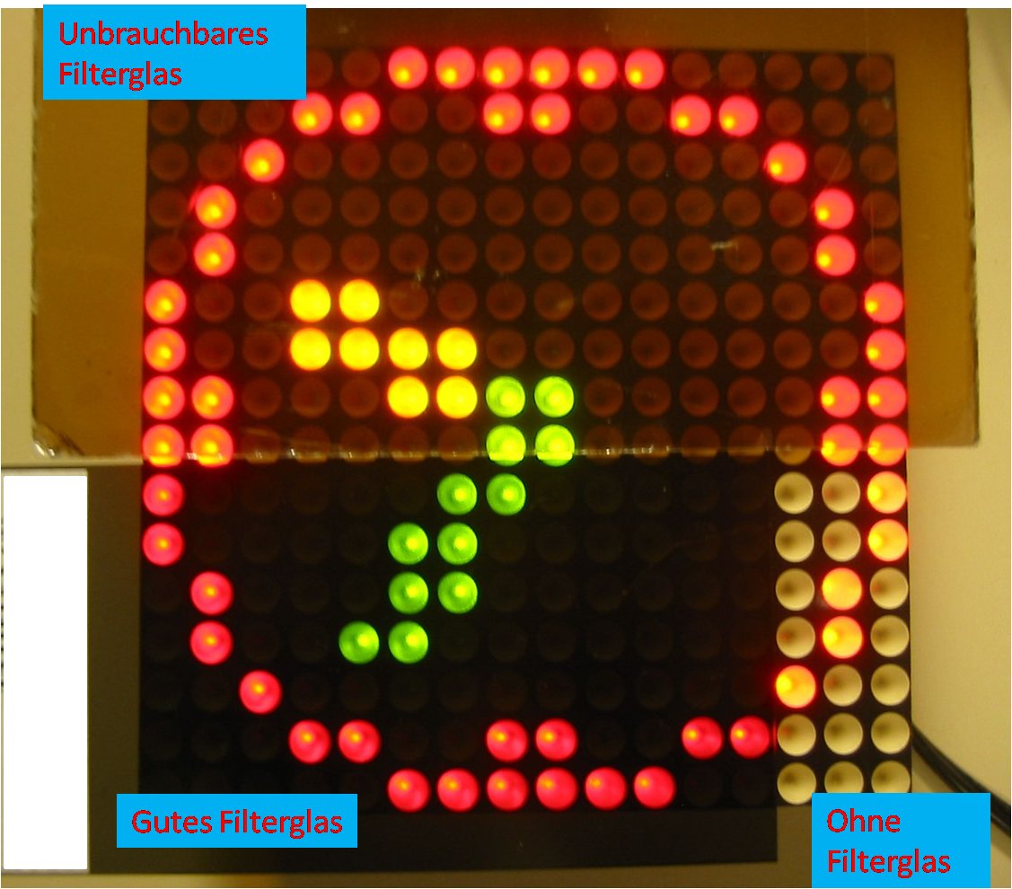

ich bin auf der verzweifelten Suche nach dem “richtigen“ Filterglas für
meine rot leuchtende 7-Segment-Anzeige.
Ich weiß, dass es dieses Thema schon einige male in diesem Forum gab,
jedoch sind mir die Antworten unzureichend bzw. die Beiträge zu alt
(Links/Produkte gibt es nicht mehr) und mitunter deckten sich die
Anforderungen der damaligen Fragensteller nicht mit meinen.
Speziell suche ich nach einer Art schwarz glänzenden, spiegelnden
“Plexiglas“ welches keinerlei Einblick ins Innere meines Gehäuses bzw.
auf die dahinterliegenden 7-Segment-Anzeigen zulässt, jedoch das Licht
der eig. Anzeigen sehr gut durchlässt. (siehe Beispielfoto 1)
In einigen Beiträgen aus dem Forum, würden bis jetzt folgende Vorschläge
zur Lösung dieses Problems gemacht. Leider sind diese Grundverschieden,
womit ich immer noch keinen Anhaltspunkt für meine weitere Suche habe.

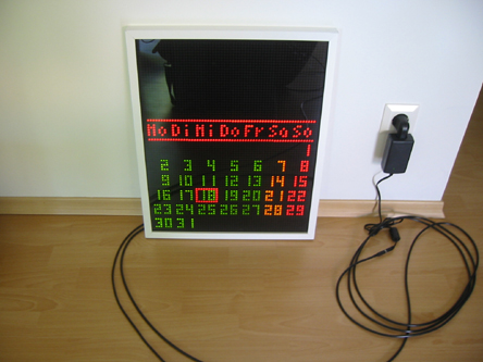

i) Normales graues Plexiglas mit 50% Transmission
ii) Normales terra farbenes Plexiglas mit 16% Transmission (siehe
Beispielfoto 2 ; hat nicht die von mir gewünschte Farbe + meiner Meinung
nach zu viel Transmission)

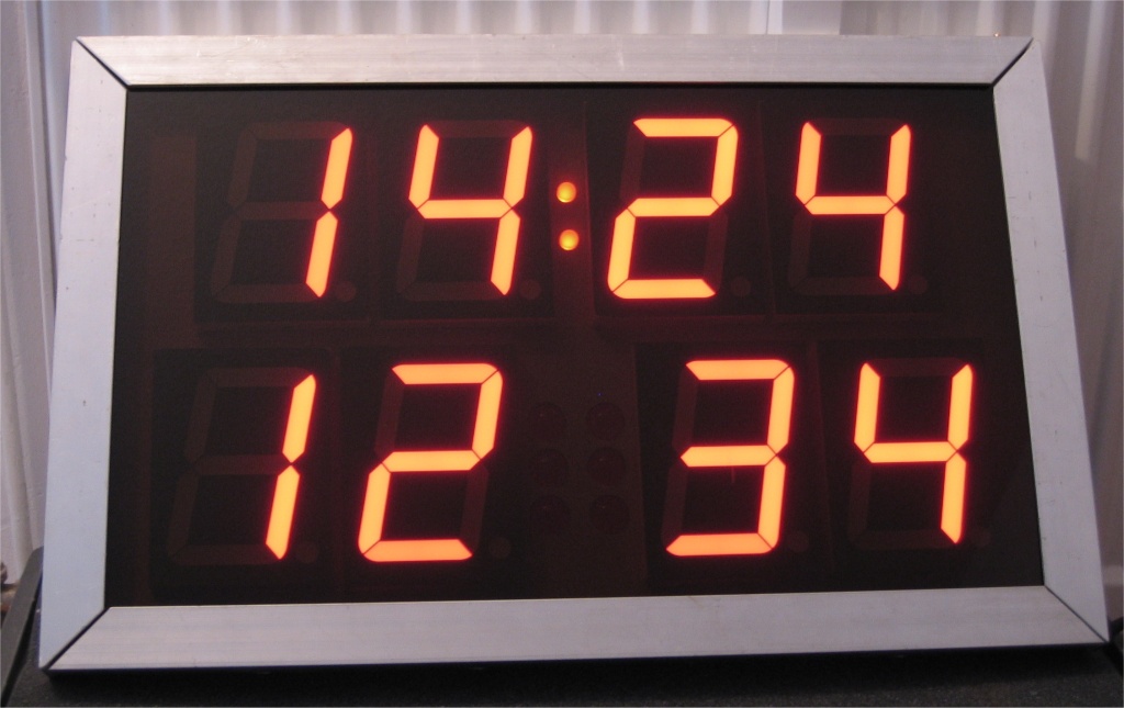

iii)  Produkt Antireflex AC von der TTV-GmbH (siehe Beispielfoto 3 ;
haben leider überhaupt keine Preise auf ihrer Homepage und auch keinen
Online-Shop oder ähnliches)
