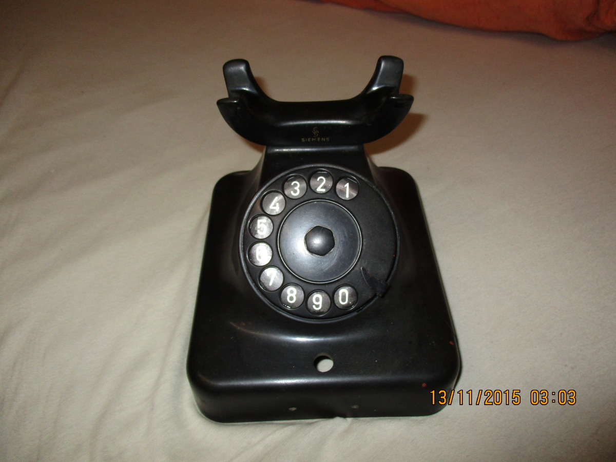

mein Bruder hat ein altes Wählscheiben Telefon und ich habe ihm einen
IWV - MFV Adapter bestellt, um es an einer modernen Telefonanlage zu
betreiben. Leider funktioniert das Wählen nicht (man kommt an
"irgendeinem zufälligen Anschluss" raus, aber nicht an der Nummer, die
man gewählt hat.

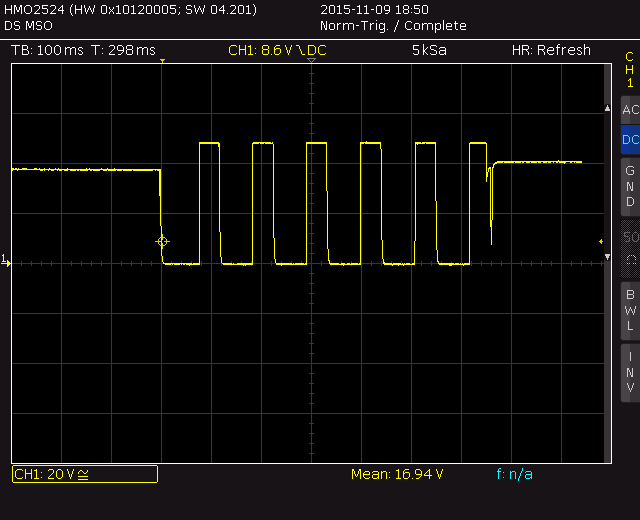

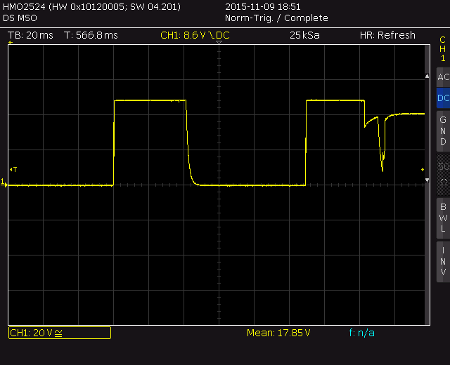

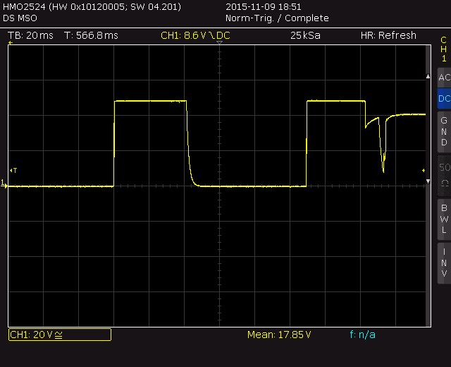

Gast #4343015

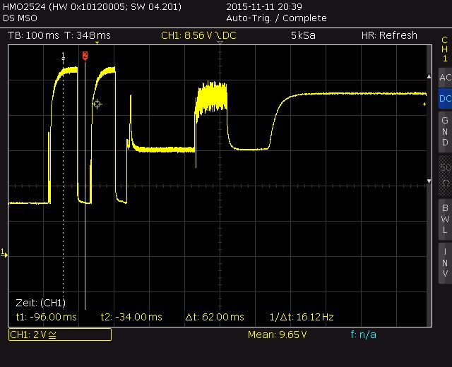

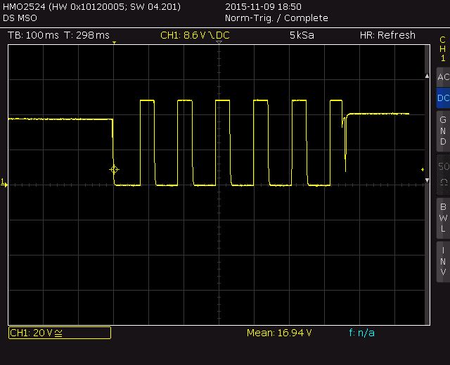

Ich habe mal mit 48V / 1200R gemessen, der Kontakt sieht eigentlich
ziemlich gut aus, abgesehen davon, dass er nach dem letzten Wahlimpuls
nochmal für etwa 5ms "einbricht" und die Impulsdauer etwas länger als
100ms ist.
Die Plots zeigen den Spannungsfall an dem 1200R Widerstand zwischen
Masse und dem Telefon.
Die "Telefonanlage" ist ein Speedport W701V, soweit ich weiß, dürfte der
kein IWV unterstützen...
Gast #4343712
vermutlich schließt der nsa-Kontakt im Nummernschalter nicht richtig.
Der Strom auf deinem ersten Bild sollte schon beim Aufziehen des
Nummernschalters auf den Maximalwert ansteigen, nicht erst nach dem
ersten Wählimpuls.
Der Adapter erkennt das Schließen des nsa-Kontaktes (Spannung am Telefon
wird 0V) und zählt dann die Impulse.
Bei dir fängt er wohl erst beim zweiten Impuls an zu zählen.
Wähl mal eine 1, kommt dann ein DTMF-Ton?

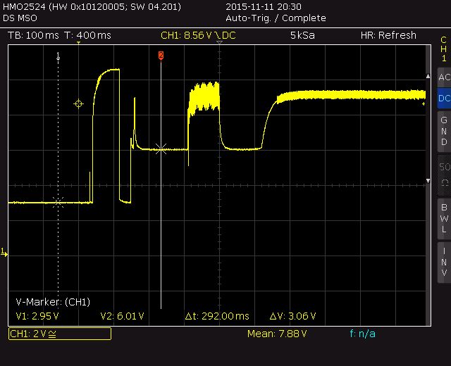

Gast #4346068
> ersten Wählimpuls.
Dieser Hinweis klang sehr vielversprechend, danke :-)
Trifft aber leider nicht zu. Der Strom beim Aufziehen des
Nummernschalters wurde nur durch die Stromregelung des Netzteils
begrenzt.
Bei geschlossenem nsi fließt ein Strom von ca. 38mA, was über den
eingestellten 30mA des Netzteils liegt. Wahrscheinlich regelt das
Netzteil nicht schnell genug nach, auch wenn es das eigentlich sollte
(evtl. weil ich zwei Kanäle in Reihe verwende...)
Wenn ich die Spannung soweit herunter drehe, dass die Strombegrenzung
nicht mehr anschlägt, steigt der Strom schon beim Aufziehen des
Nummernschalters auf den Maximalwert.

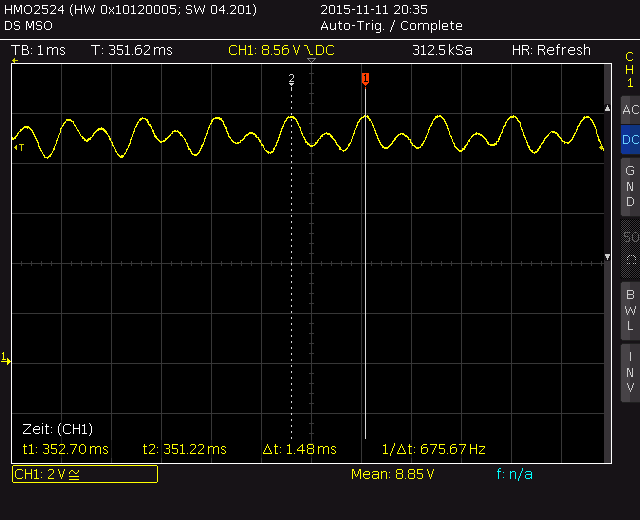

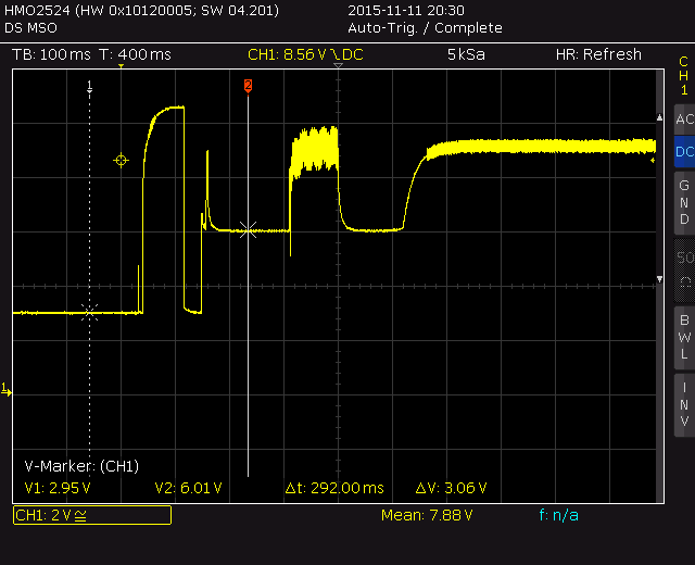

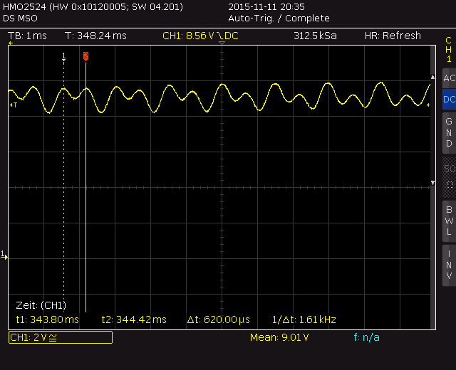

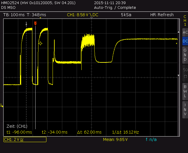

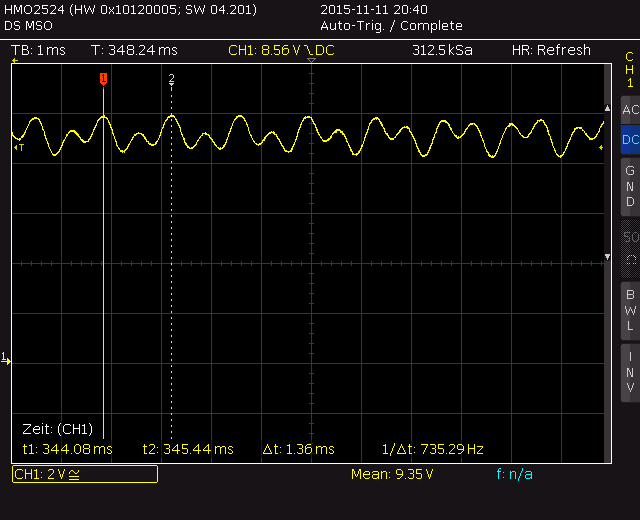

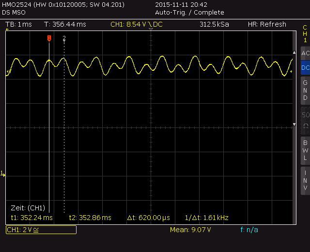

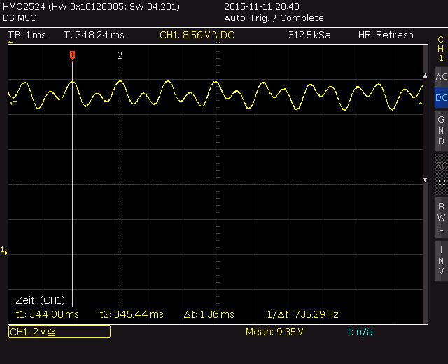

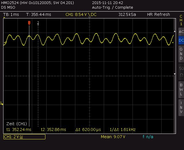

Der Adapter liefert auch beim Wählen einer '1' einen DTMF Ton, aber
scheinbar einen falschen. Die ersten drei angehängten Screenshots zeigen
das Wählen einer '1', die letzten 3 das Wählen einer '2'.
Statt '1' und '2' (697Hz / 1209Hz bzw. 697Hz / 1336Hz) werden scheinbar
ein 'A' und ein 'B' (697Hz / 1633Hz bzw. 770Hz / 1633Hz) ausgegeben. Die
Signale habe ich an den b und a Klemmen einer Fritzbox 7490 mit
nachgeschaltetem IMV / MFV Adapter aufgezeichnet. Ich werde wohl mal den
Hersteller kontaktieren.
Gast #4346618
wenn dem so ist, ist das Teil wohl kaputt. So einen Adapter hatte ich
auch mal, da ist ein Dezimalzähler (CD4518) und ein PCD3311 drin. Daher
kann der Adapter eigentlich nur die Ziffern 0-9 wählen, egal was an
Impulsen reinkommt.

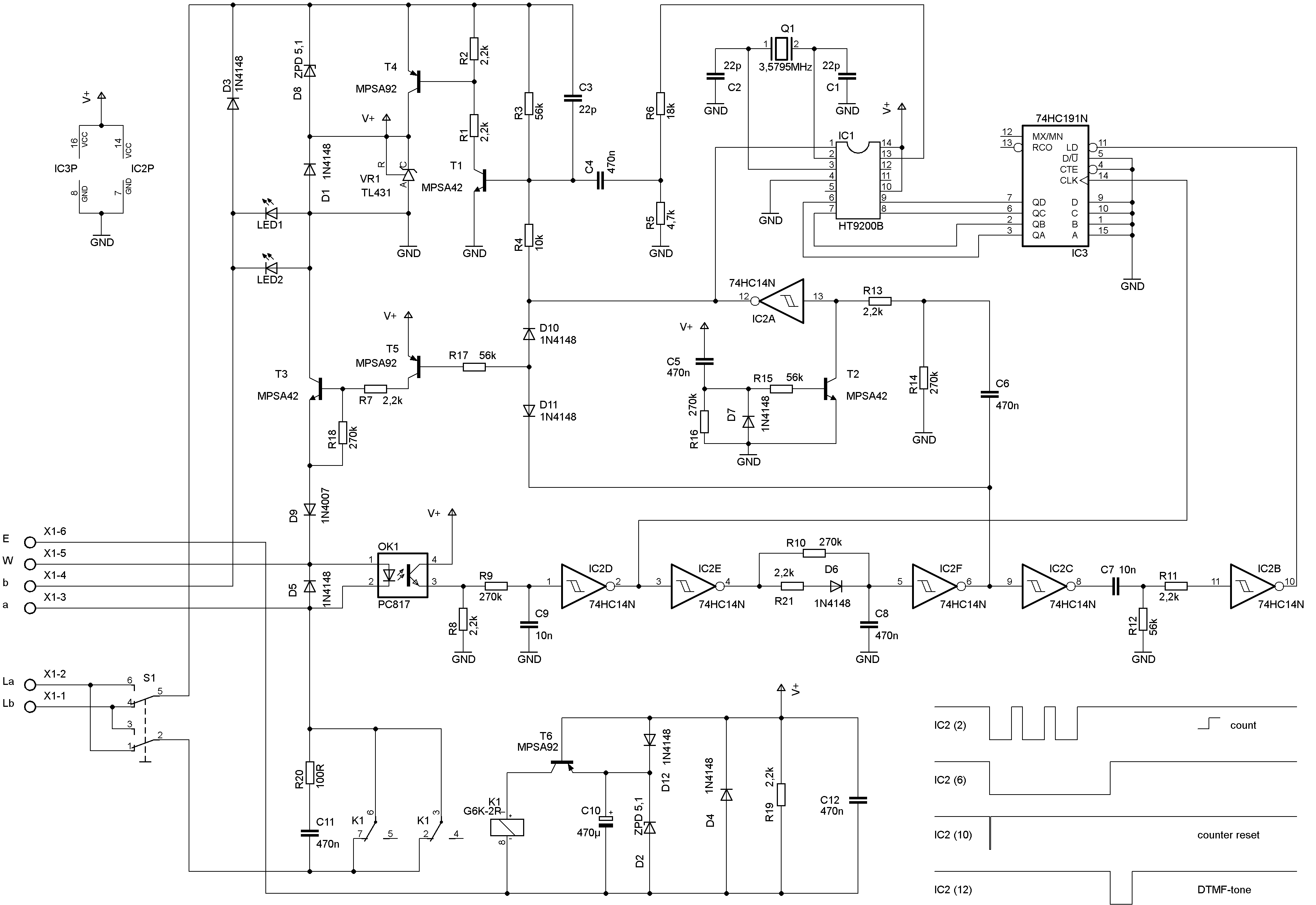

Mir hat an dem Teil nicht gefallen, dass man den Wählton im eigenen
Telefon recht laut hört. Bei anderen Schaltungen, die ich im Netz
gefunden habe, scheint es genau so zu sein. Deshalb habe ich mir einen
selbst gebaut, bei dem man die Wähltöne im eigenen Telefon nicht hört.
Falls du Interesse daran hast, kann ich noch genaueres dazu schreiben.
Gast #4346885
Ja, das würde mich interessieren. Dann würde ich mir den wenn möglich
(und gestattet :-) ) mal nachbauen.

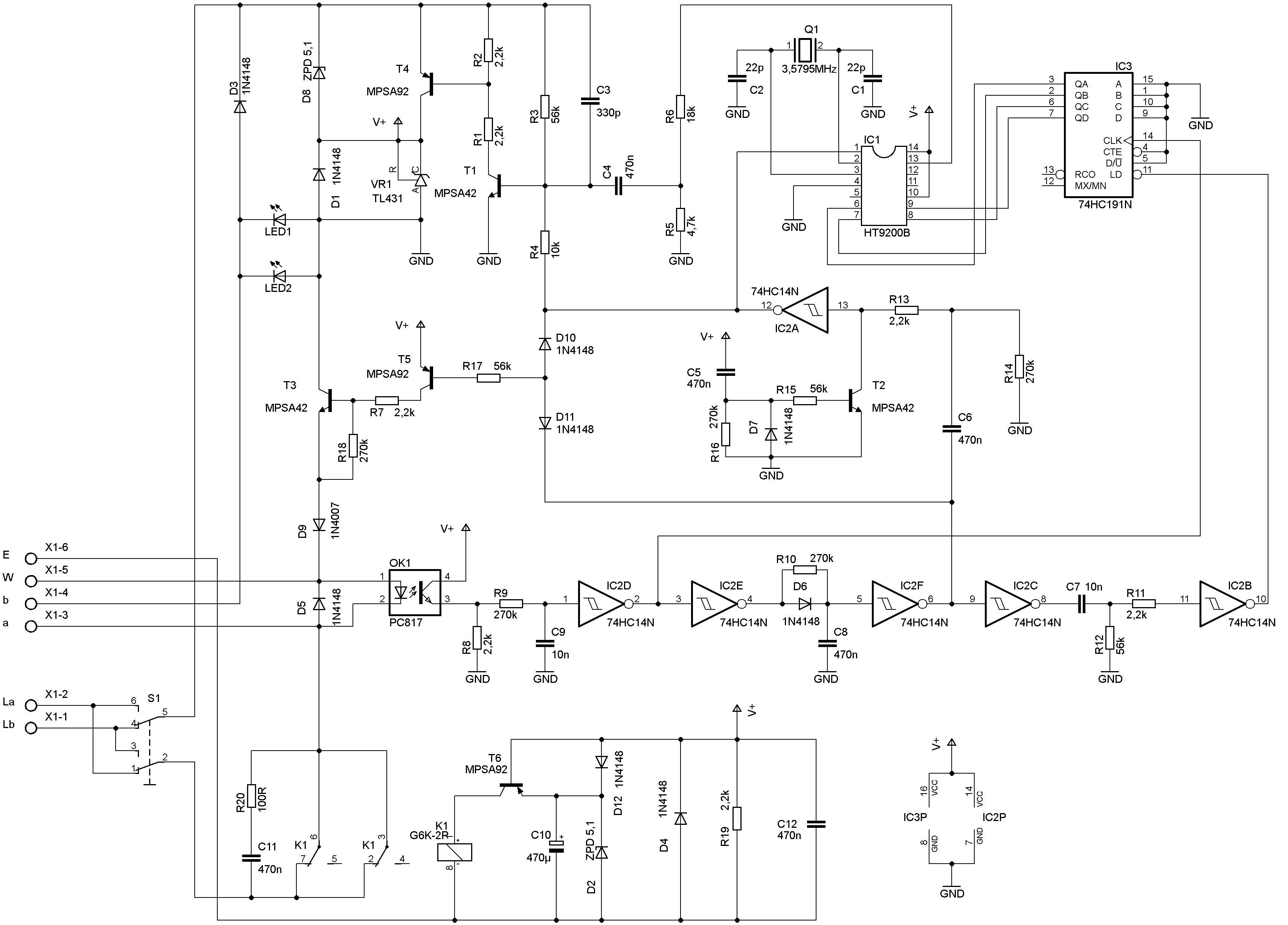

Gast #4347320
hier mal der Schaltplan und ein Bild der Platine.
Die nicht bestückten Bauteile sind der Teil, der aus der Erdtaste eine
Flash-Taste macht (Im Schaltplan ganz unten, der Teil mit dem Relais).
Eine Platine und den HT9200 kannst du von mir für lau haben, den Rest
gibt's bei Reichelt.
kleiner schrieb:
> Aber eine ordentliche Usability HAT
> eine Rückmeldung und ich finde nicht, daß das Ansichtssache ist.
Bei einer Wählscheibe hatte man 50Jahre lang keine Rückmeldung durch
einen DTMF-Ton und braucht es auch heute nicht. Es wirkt bei einem
solchen Telefon eher unpassend.
soviel zum subjektiven.
objektiv ist noch dazu zu sagen, dass bei einem modernen Telefon der
Wählton nur leise zu hören ist, da er genau so wie die eigene Stimme
stark gedämpft wird. Bei der Adaptern, die in die Leitung eingeschleift
werden, wird der Ton mit voller Lautstärke wiedergegeben, und das pfeift
schon kräftig ins Ohr.

Gast #4351787
Abdul K. schrieb:
> Gibt es dafür auch eine Funktionsbeschreibung? Da sind ja ne Menge
> Monoflops usw. drin.
eine Funktionsbeschreibung gibt es leider nicht. Ich habe mal noch ein
Timing-Diagramm in den Schaltplan gezeichnet. Ich hoffe, dass das für
das Verständnis der Monoflops reicht.
Außerdem habe ich noch einem Widerstand in Reihe zu D6 eingefügt und den
Wert von C3 geändert.
Der Optokoppler hängt über  die a und die W Ader parallel zum
Impulskontakt im Nummernschalter. Der Strom fließt bei geöffnetem
Nummernschalter durch den Optokoppler. Der Schleifenstrom wird also beim
Wählen nicht mehr unterbrochen, so dass die Telefonanlage keine
Wählimpulse sieht.
Die Schaltung funktioniert nur mit Telefonen, bei denen die W-Ader
hinter dem Nummernschalter angeschlossen ist und beim Abheben des Hörers
nicht unterbrochen wird.
Beim W28, W48, W49, FeTap611 funktioniert es, bei den meisten
ausländischen Telefonen nicht.
Die Schaltung um T1 und T4 ist der Verstärker zum Einkoppeln der
DTMF-Töne in die Telefonleitung.
Der Teil mit T2 verhindert, dass beim Einschalten ein Wählton erzeugt
wird.
Der Teil mit T3 und T5 schließt das Telefon während des Wählens kurz,
damit man die Töne im eigenen Telefon nicht hört.
Abdul K. schrieb:
> Warum sind die beiden LEDs parallel geschaltet? Sieht nach einem Fehler
> aus.
durch die LEDs fließt der Schleifenstron der Telefonanlage, das sind
irgendwas zwischen 20 und 40mA. Das war mir für eine LED etwas zu viel,
deshalb habe ich eine zweite parallel geschaltet.
Der zusätzliche Widerstand und die zweite LED sind auf der Platine auf
dem Bild nicht vorhanden.
#4352949
@Earl Sinclair
Ich finde deine Schaltung sehr gelungen. Einen diskreten Aufbau ohne uC
hätte ich zunächst für zu aufwendig gehalten. Aber wenn man sich die
Details ansieht (Impulsformung durch Schmitt-Trigger-Kette etc.)
scheinst du dein Handwerk zu verstehen.
Software-Lösungen mit PIC oder AVR gibt es ja schon genug. Bei
Hobby-Projekten wächst mir der Software-Anteil regelmäßig über den Kopf,
weil immer noch eine Kleinigkeit verbessert oder debuggt werden kann.
Den "Fertig"-Zustand erreichen solche Sachen dann leider nie...
Gilt dein Angebot, Platinen mitsamt Holtek-DTMF-Chip kostengünstig
abzugeben, auch für andere User?
Grüße
Christian

#4354512
Hallo Earl Sinclair,
bei mir geht es um ein klassisches W48 (sollte funktionieren) sowie ein
"Nordfern W63" aus der DDR (geht vermutlich auch, da es eine W-Ader
besitzt).
Falls du zwei Platinen loswerden möchtest, würde ich zwei nehmen;
