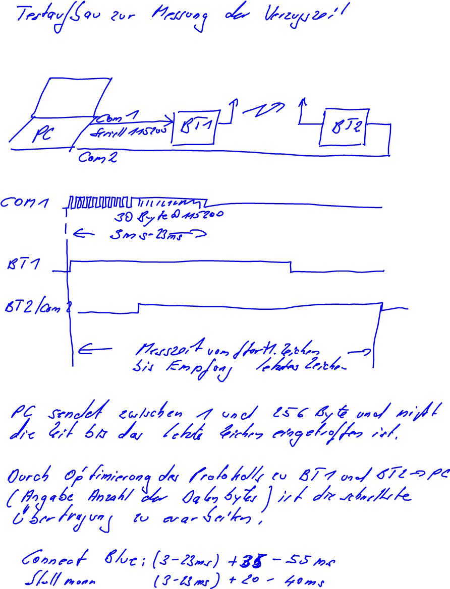

Gast #281874
Wir testen gerade die Geschwindigkeit und die Latenzzeit der gängigsten
Bluetooth Klasse 1 Module über ein eigens dafür geschriebens Windows
Programm.
100 Bytes über serielle COM Schnittstelle 1 mit 115200Baud senden und
dann die Zeit messen bis das letzte Zeichen an COM Schnittstelle 2
eingetroffen ist. Eine 1:1 Übertragung über Kabel braucht 10ms:
normierter Vergleichswert (inklusive Durchlaufzeit im PC)
Die Bluetooth Module werden nun in diese Messstrecke statt dem KAbel
verwendet und als RS232 Kabelersatz betrieben. Die schnellste
Übertragung erfolgt in 25ms -44ms von Hersteller 1 und das langsamste
vonn 44ms bis 100ms für Hersteller 3.
Nach meiner Rechnung bedeutet dies dass BT effektiv mit nur 19200 Bit/s
überträgt. Alle Hersteller geben 700kbit Nettodatenrate an!
Kann irgend jemand diese Messungen mit eigenen Erfahrungen bestätigen?

Gast #281877
@Marcus
Die Latenzzeiten durch das Windows Testprogramm + USB haben wir
rausgerechnet
@Montero
Sehr interessanter Ansatz. Wir sind gerade in Gesprächen mit einigen BT
Hersteller um eine schnellere Übretragung, natürlich mit höheren Kosten,
zu erhalten.
Als Anlage Testergbnisse, natürlich anonym, der gemessen BT Module
