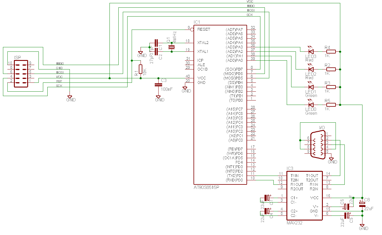

Ich hab folgendes Problem: Ich versuche einen 8515 mit PonyProg und dem
SI-Prog Adapter (von http://www.qsl.net/dg5dbz/ponyprog/ponyprog.html)
zu programmieren. (Basisboard + Board mit 8515 mit Verdratung für ISP.
Ich bekomme aber immer den Fehler "Device missing or unknown device
(-24)".
Spannungsversorgung über die RS232 sieht gut aus, habs auch schon mit
externer Versorgung versucht. Heiß werden tut auch nix ;)
Wie es auf den Programmierleitungen und mit der Taktversorgung (4MHz
Quarz) aussieht kann ich nicht sagen da ich kein Osci hab.
Ich hab allerdings das Resetsignal im Verdacht. Bei externer Versorgung
liegen ca. 4.8V an und wenn PonyProg versucht zu lesen steigt es kurz
auf ca. 5.1V an. Bei Versorgung über die RS232 liegen ca. -0.15V an wenn
sich nichts tut (RS232 Leitungen sind alle auf ca. -10V) und ebenfalls
ca. 5.1V wenn PonyProg versucht zu lesen.
Sollte die Resetleitung nicht im Normalbetrieb per Pullup (10K) auf ~5V
sein und zum Programmieren auf GND gezogen werden!?!?
Den Transistor (BC547) der die Resetleitung steuert hab ich auch mal
umgedreht, hat aber nix gebracht.
Bin mir nicht ganz sicher wierum man bei Transistoren die Pins abzählt
bzw. ob die Beschriftung auf
http://www.qsl.net/dg5dbz/ponyprog/ponyprog.html stimmt.
Transistor beim Löten zerbraten? Wie kann ich das am leichtesten
feststellen?
Bin dankbar für jenden Tip den ihr mir geben könnt.

Ja, "Invert Reset" hab ich auch schon versucht, brachte aber auch nix
Hab noch die Schaltung angehängt in der ich den 8515 programmieren
möchte. Derzeit hab ich allerdings den MAX232 und die LEDs noch nicht
dran.
