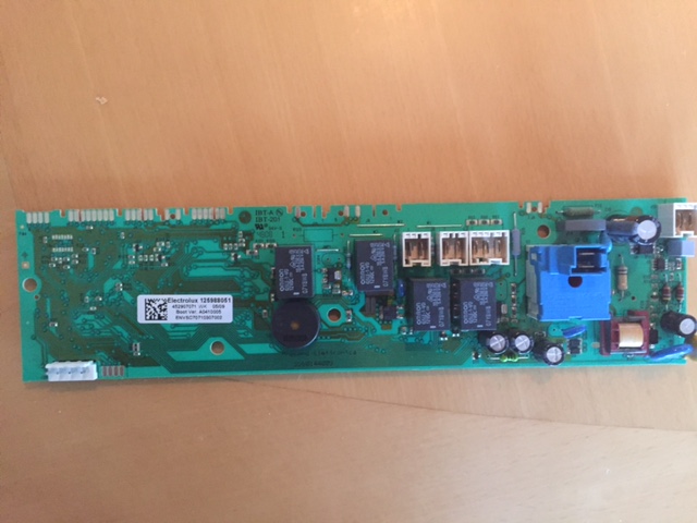

ich habe gerade ein massives Problem mit meinem Wärmepumpen-Trockner von
AEG.
Das Ding läuft zwar, heizt aber nicht. d.h. der Kompressor wird nicht
angesteuert. Wenn ich den Kompressor abschließe, wird die Spannung zum
Stecker durchgeschaltet. Den Kompressor kann ich auch betreiben, wenn
ich ihn extern versorge.
Ich habe nun die Steuerplatine ausgebaut und kann nichts Auffälliges
finden.
Hat jemand eine Idee oder hatte schon jemand ein ähnliches Problem ?
Vielen Dank für eure Unterstützung
Hans
#4343777
Prüf das Relais. Die Kapselverdichter in diesen Geräten sind recht
leistungsstarke Kondensatormotoren und erzeugen einen immensen
Einschaltstromstoß. Das könnte auf Dauer die Relaiskontakte getötet
haben.
Also messen ob das Relais von der Elektronik angesteuert wird und ob es
auch anzieht. Wenn es anzieht, und trotzdem Netzspannung über den
Kontakten steht, dann ist es tot.

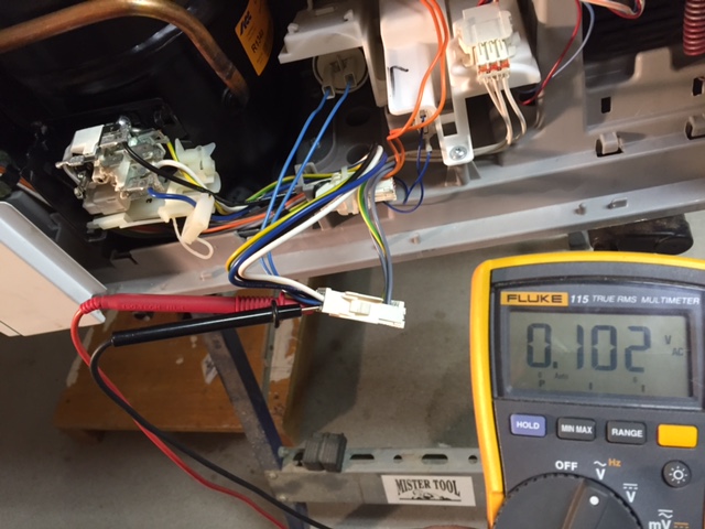

Ich habe die Relais getauscht und die Lötstellen nachgelötet.
leider konnte ich keine Besserung erzielen.
Die Relais schalten durch, die Spannung liegt auch an (im Leerlauf -
Bild 1). Wenn ich jedoch die Last, sprich den Kompressor drauf gebe, ist
nichts mehr da (Bild 2)
Gast #4347189
Sieht sehr nach einem Kontaktproblem aus. Sobald der Kompressor
angeschlossen wird bricht die Spannung zusammen.
Wenn du dir das Zutraust einfach unter spannung messen und den Strompfad
immer weiter "Richtung Netzstecker". Meistens sind es einfache Sachen.
Hat der Trockner nicht zwei Relais? Ich meine da sitzt noch was im
Strompfad zum Motor des Kompressors wenn ich mich richtig erinnere.
#4347642
Das Ding hat vier Relais...
1. und 2. für Trommel Rechts- und Linkslauf
(wahlweise Sicherungstod wenn man beide gleichzeitig aktiviert)
3. Kompressor Wärmepumpe ein
4. Kondensatpumpe ein
Es muss irgendein Kontaktproblem sein, wenn die 230V bei abgeklemmten
Kompressor an seinen Anschlüssen anliegen. Sowas wie eine schlechte
Steckverbdindung, ein Kabelbruch, Leiterbahnproblem oder gebrochene
Lötstelle. Wo der sitzt mußt Du selber rausfinden, da von uns hier
niemand in Deine Gerät rumstochern kann.
Also in Betrieb nehmen, mit den 230V aufpassen und den Strompfad vom
Kompressor durch das gesamte Gerät messen. Irgendwo muss die
Netzspannung abfallen wo sie nicht abfallen soll. Also jede Verbindung
messen, 0V ist gut, 230V ist schlecht.
