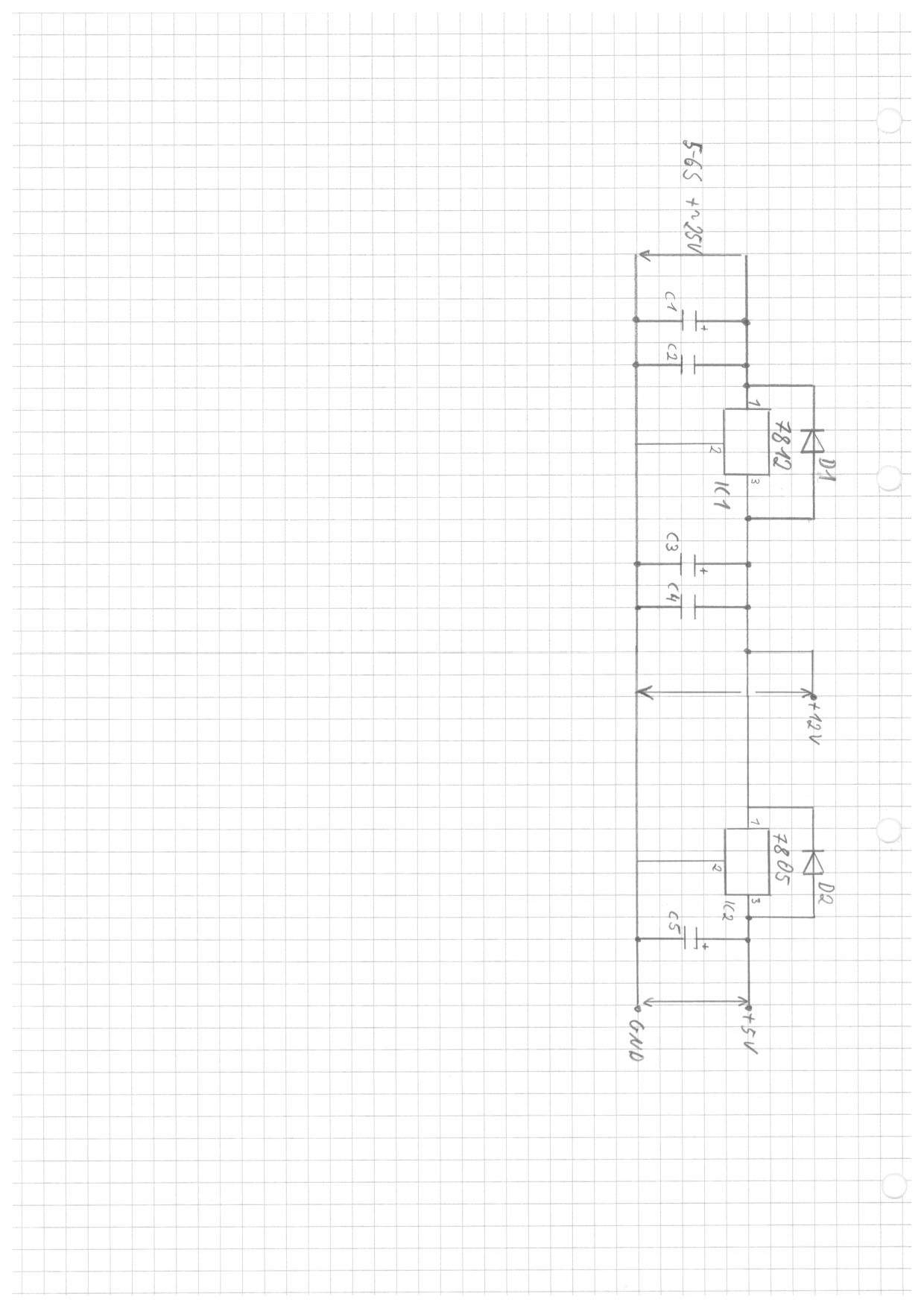

Alles soweit klar und hab mir auch schon nen Plänchen gemacht, nur die
Spannungsversorgung macht mir Probleme.
Ich benötige zum einen eine 12V Spannung für die LED-Bändchen und eine
5V Spannung für den µC.
Zur Verfügung habe ich meinen 12 Zellen Lipo bei dem ich auch die
Einzelzellen abgreifen kann. Volle Zelle hat jeweils 4,2V. Unter Last
können die Zellen auch mal auf min 3,2V einbrechen. Da ich die komplette
Beleuchtung gerne auf alle Zellen aufteilen würde um das komplette
System Linar zu belasten bleibt mir eigentlich nur 2x6 Zellen. Also eine
Eingangsspannung mit recht hoher Spreizung: Mindestens 19,2V, Max 25,2V.
Die normalen Linearregler für 12V (Z.B. LM7812) bewegen sich bei
angegebenen Eingangsspannungen von 12-25V. Das würde mit nem kleinen
Vorwiderstand oder ner normalen Diode vornedran schon reichen,
allerdings habe ich noch in Erinnerung wie verdammt Heiß die
Linearregler werden wenn so übermäßig viel Spannung abgebaut werden
muss.
Schaltregler will ich weitestgehend vermeiden, da ich nicht abschätzen
kann wie sich die HF Problemchen auf den 2,4GHz Empfänger auswirken
können.
Hat hier vielleicht noch einer eine Idee/Ideen wie ich das ganze besser
umsetzen könnte?
Kann ich den 5V Linearregler für den µC ohne Vorgeschalteten Elko hinter
die 12V hängen wenn die Ausgangsseite vom 12V ausreichend gepuffert ist?
Ganz ungewöhnlich: Gibt es vielleicht einen AVR den man mit 12V
betreiben kann??? Dann könnte ich mir die komplette 5V Schiene sparen.

Danke für die Antwort. Ist natürlich ne Idee, aber ich glaub das sieht
blöd aus wenn unter Last die Beleuchtung dunkler wird :)
Verbrät der 7805 an der hohen Spannung dann nicht noch mehr Wärme? Ich
hab das so verstanden das die überschüssige Spannung in Wärme
umgewandelt wird. Also wäre die Summe von 25 auf 12 und von 12 auf 5 das
gleiche wie von 25 auf 5. Nur eben auf einem Bauteil. Oder hab ich da
gerade ein falsches Verständnis?
@ Public: Danke, schau ich mir heute Abend mal an!
Es gibt keinen AVR, den man mit 12V betreiben kann, soweit ich weis,
gibt es überhaupt keinen Mikrocontroller, der das kann.
Wenn die 12V Ausgansspannung schon mit einem Kondensator gut gepuffert
ist, dann könntest du theoretisch den 5V Regler direkt daran hängen, er
sollte aber dann so nah wie möglich am Kondensator platziert werden.
Allerdings ist es wirklich kein großer Aufwand noch einen Kondensator
für den Eingang des 5V Reglers einzubauen. Daher würde ich das besser so
machen.
Ja, der 7805 würde bei 25V Eingangsspannung noch mehr Energie verbraten
als bei nur 12, allerdings ist der Stromverbrauch eines AVR relativ
gering, wenn du nicht zu viel Zeug dranhängen hast reichen bei 5V @
16Mhz etwa 20-30mA. Das würde dann einer Verlustleistung von 400-600 mW
Entsprechen, was sogar noch ohne Kühlkörper gehen sollte.

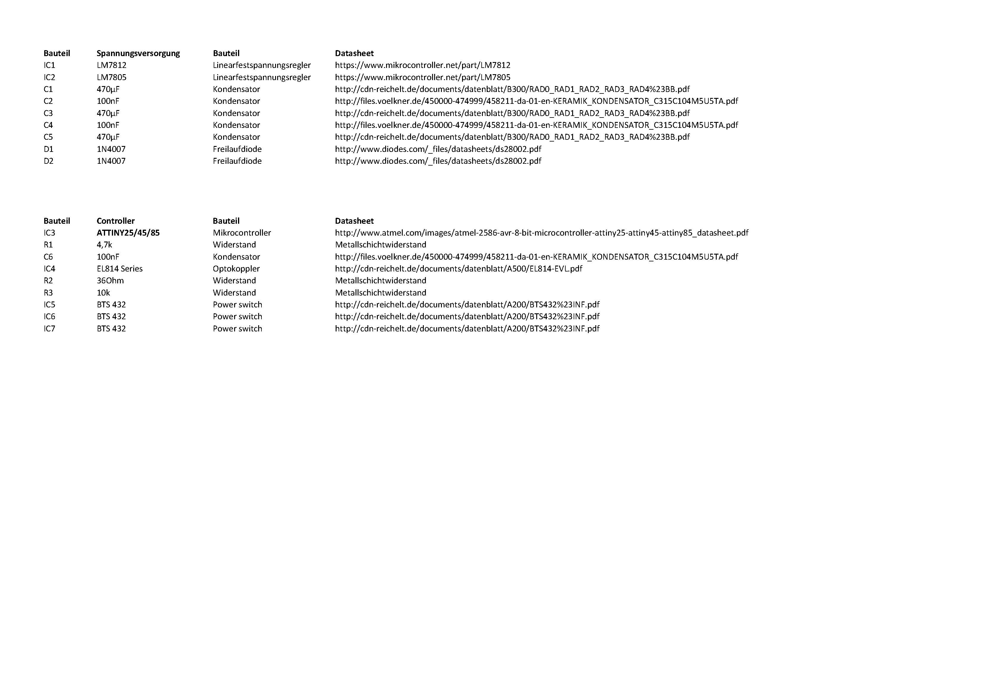

Hallo Zusammen,
Ich hab mal ein bisschen weiter gemacht und hab mich jetzt für ne
Spannungsversorgung entschieden. Von den 25V geh ich über nen
Linearregler auf 12V. Ob die Abwärme ok ist werd ich dann mal im
Versuchsaufbau sehen. Für den Linearregler auf 5V werd ich den gleichen
ELKO nutzen den ich als Ausgangspuffer für die 12V nutze. Hier ist
einfach Platz gefragt. Benötige ich noch Entstörkondensatoren (Ich hab
hier mal Keramikkondensatoren eingeplant) vor den
Festspannungsreglern???
Mit den 5V geh ich dann auf den µC.

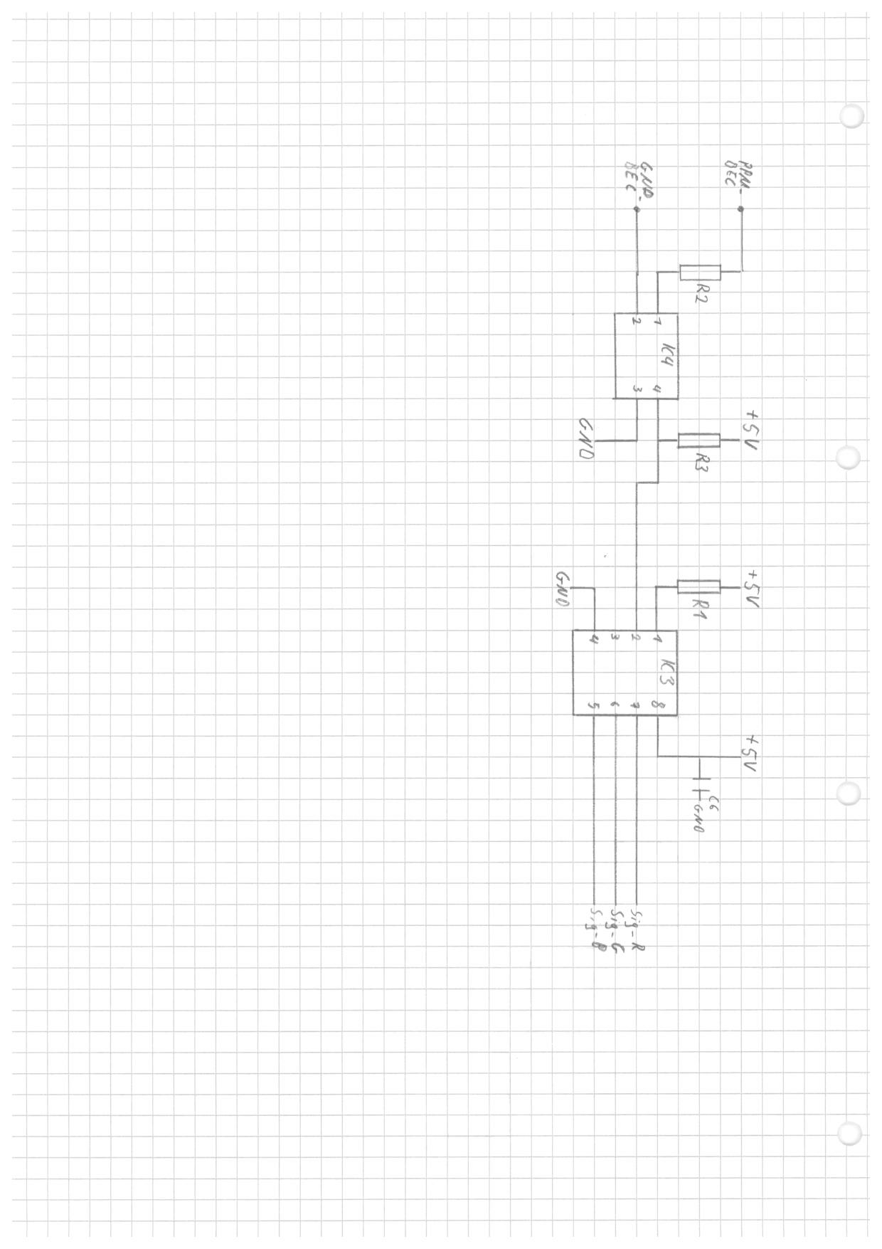

Nochmal zur Sicherheit beim Optokoppler:
http://cdn-reichelt.de/documents/datenblatt/A500/EL814-EVL.pdf
Forward Voltage 1,2V und 50mA muss ich den Vorwiderstand so berechnen
wie bei ner normalen Diode?
Also von den 3V Impuls auf 1,8 die ich bei 50mA an dem Vorwiderstand
verbraten muss? 36Ohm passt dann wenn ich hier nix falsch verstanden
hab.
So zu meinem größten Problem:
Ich habe 5V Ausgangsseitig mit deren ich über PWM meine LEDs ansteuern
will (die 12V).
Mit Transistor ist das ja nicht so einfach wenn ich das richtig in
Erinnerung habe. Also Mosfet?!? Allerdings habe ich da auch Probleme, da
ich ja Ground schalte und die +12V direkt an den LEDs anliegen.

Welche Kondensatoren vor und hinter den Spannungsreglern nötig sind,
kannst du dem Datenblatt entnehmen. Orientiere dich an der
Beispielschaltung im Datenblatt.
