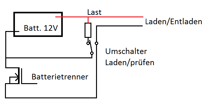

auf der Suche nach einem Batterietester bin ich auf Euch gestoßen. Ich
suche etwas um defekte Baterien in einer Batteriebank zu erkennen. Ich
habe im Womo zwei Batterien Parallel. Neulich verabschiedete sich eine
Batterie unbemerkt, weil sie von der zweiten Batterie noch gepuffert
wurde. Dann Fahrzeug abgestellt und am nächsten Tag waren dann beide
Batterien auf 10 Volt.
Das könnte man doch durch einen automatischen Batterieschalter so lösen,
dass eine defekte Batterie sich abschaltet und ein Signal gibt.
Ich denke daran jede Batterie über Mosfets zu entkoppeln. Der
Ladeanschluss soll dann in regelmäßigen Abständen getrennt und
gleichzeitig eine Last zugeschaltet werden. 10 Sekunden müssten reichen
um zu klären ob die Batterie OK ist. Wenn OK, dann wird der
Ladeanschluss wieder zugeschaltet. Wenn nicht wird die Batterie ganz
abgeschaltet. Für > 120 A soll das ausgelegt sein und möglichst wenig
Verlust haben. Hat jemand eine Idee wie man das realisieren kann?
Ob ich wohl den Mosfet richtig eingezeichnet habe? Soll beim Entladen
Strom Durchlassen, für den Ladestrom gesperrt sein.

Ich versteh nur nicht recht, was die MOS-Fets sollen. Ich würde einfach
ein Relais nehmen und die Batterie von Last auf Test umschalten. Bei
Fehler bleibt sie eben auf Test, nur ohne Teststrom.

OP #4351490
im Prinzip ist das ja bei mir auch so, eine 12V Starterbatterie. Dann
aber nicht eine, sondern zwei Bordbatterien, die zu Kapazitätserhöhung
parallel geschaltet sind. Diese zwei Bordbatterien gilt es zu trennen.
Man hat mir schon an verschiedenen Stellen erklärt, dass es aus
unterschiedlichsten Gründen nicht nötig sei, doch ich möchte mich nicht
auf eine endlose Diskussion für ein für und wider einlassen. Ich möchte
sie eben trennen, damit ich nicht noch einmal ohne Strom dastehen muss.
Nichts ist schlimmer als im Ausland auf die gewohnte Stromversorgung
plötzlich verzichten zu müssen.
Die Batterien werden über ein die selbe Leitung entladen und geladen.
Füge ich jetzt in jede Minusleitung zwei Dioden antiparallel ein, gehe
ich davon aus, dass mehrere, parallel geschaltete Batterien voneinander
für das laden und Entladen trennen kann, je nachdem welche Diode ich
wegschalte. Ist der Schalter Laden und Entladen geschlossen, verhalten
sich die Batterien so, als wären sie einfach parallel geschaltet -
allerdings mit dem Verlust durch die Dioden
Nun wird der Stromkreis Laden unterbrochen. Die andere Diode lässt den
Akku noch entladen, doch in Richtung Laden ist sie eben abgeklemmt.
Schalte ich nun eine Last auf die Batterie, wird bei einer defekten
Batterie die Spannung wohl schnell fallen. Das kann ich auswerten um die
Batterie ganz abzuschalten.
Ersetze ich die Dioden durch Mosfet, müsste das doch wie ein Schalter
verlustarm erfolgen und durch einen Microprozessort angesteuert werden
können, der die Zeit und Messung übernimmt.
Wenn ich da richtig liege, wäre das für jede Batterie doch recht einfach
und preiswert zu lösen. Der Microcontroller schläft eine bestimmte Zeit
mit ganz wenig Strom und lässt dann eine Testroutine ablaufen in deren
Folge die Batterie von den anderen Batterien getrent wird. Das ganze
kann man dann noch perfektionieren und per LCD die Spannung anzeigen,
bzw. einen Alarm ausgeben. Eine defekte Batterie könnte dann auch noch
im Notfall zugeschaltet werden., bzw im Ruhezustand die Batterie selktiv
abgeschaltet werden.
Wäre das nicht eine sichere Art um Batterien von einander zu trennen?

OP #4351508
Dake für Deine
L.I. schrieb:
> So ähnlich wird das bei besseren Alarmanlagen gemacht.
Danke für Deine Meinung. Endlich einmal jemand, der auf den Sinn der
Schaltung eingeht und nicht um des Kaisers Bart diskutuieren will.
Richtig, man kann das mit Relais machen, die Spannung messen und dann
eben wieder zuschalten oder es lassen, Sind wir hier nicht aber im
Microcontroller.net wo das eben elektronisch gelöst wird, wobei gute
Mosfet sogar noch weniger Verlust als Relais haben?
Das eben möchte ich umsetzen. Eine kleine Schaltung mit ganz wenig
Verbrauch kontrolliert die Batterie. Einzeln, oder eben in
Batteriebänken einsetzbar. Jede Batterie kontrolliert sich selbst und
kann die anderen nicht beeinflussen.
Hinsichtlich der Relais, es geht hier um Ströme für einen 4000Watt Sinus
Wechselrichter - also wesentlich mehr > 300A bei Start der Klimaanlage.
Im Dauerbetrieb dann um ca. 120A, die ich nicht mit einem Relais steuern
will.

#4374666
Wenn ich sowas bauen müßte, würde ich den Stromfluß der beiden Akkus
überwachen. Das kann zwar nichts gegen ein plötzliches Totalversagen
eines Akkus machen, aber meistens geht dem eine Abnahme der
Leistungsfähigkeit voraus und man könnte messen, daß ein Akku deutlich
mehr Strom trägt als der andere.
