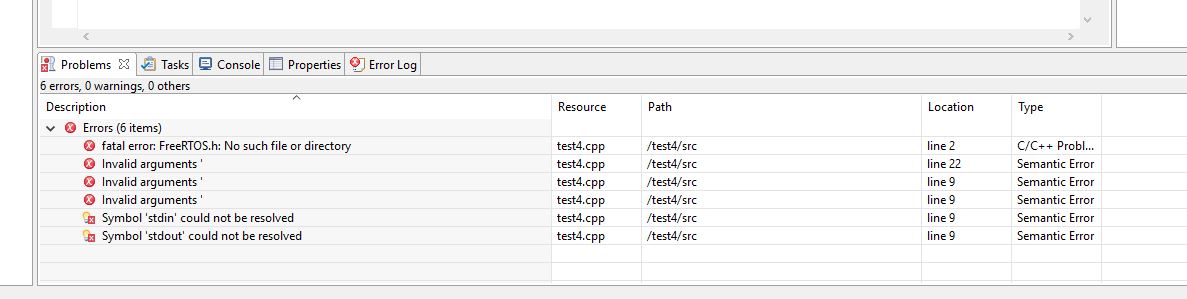

mach schon seit ganzer Woche an Eclipse rum, um sie für FreeRTOS zu
optimieren, jedoch will da gar nichts klappen und ich bin schon fast am
aufgeben. Ihr seid meine letzte Hoffnung und wenns nicht klappt, dann
macht es keinen Sinn mehr..
also das Problem ist, ich habe Eclipse, MinGW Compiler, FreeRTOS.org und
alles nötige installiert, die includes werden auch in Projektordner
angezeigt, aber in c-Datei werden sie nocht gefunden und entweder rot
unterstriechen, wie "freeRTOS.h" oder einfach übersehen, wie stdout und
stdlib.. ich habe überall wo es nur möglich war includes und folgendes
angegeben, aber je mehr ich eingebe, desto mehr rot sehe ich unten..
würde es vlt Sinn machen den Win10 komplett zu deinstallieren und Win 7
zurück zu installieren? Weiß wirklich nicht wie ich das Problem angehen
kann, hab kein Nerv mehr dafür :(((((((
vielleicht kann mir da jemand helfen? wäre sehr nett

Ignoriere die "Problems" Liste und die roten Marker im Code. Da steht
nur Unsinn drin den sich Eclipse ausdenkt. Kompiliere das Projekt und
schau dir die Compiler-Ausgabe im "Console" Tab an.
Zwei Möglichkeiten:
VARIANTE 1
Wenn es ein Makefile-Projekt ist dann aktiviere einfach in Eclipse den
Build-Output-Parser (und sieh zu dass er richtig eingestellt ist), dann
konfiguriert sich Eclipse wie von Zauberhand die Includepfade und
Symbole vollautomatisch selbst. Das ist grundsätzlich die einfachste
Variante. Brauchst dann halt ein Makefile für Dein Projekt aber das ist
sowieso langfristig der stressfreiere Weg und daher empfehlenswert.

Fertig. Jetzt einmal Clean und einmal Build und alle roten Wellenlinien
und Fehler verschwinden, Eclipse konfiguriert sich selbst anhand des
Makefiles.

OP
Hallo Bernd,
vielen Dank! Das hat mir fast geholfen, die includes wurden erkannt
allerdings meckert das Programm wegen #error "invalid portBYTE_ALIGNMENT
definition".. das ist ganz seltsam, weil ich nichts an includes getan
habe und alle Definitionen müssen dort vorhanden sein..
Schau doch mal nach ob die FreeRTOS.h noch irgendwelche defines benötigt
(die oben erwähnten -Dxxxx Optionen), evtl mal bei den mitgelieferten
Demo-Projekten schauen was da alles dazugehört und wie man es
kompiliert.
