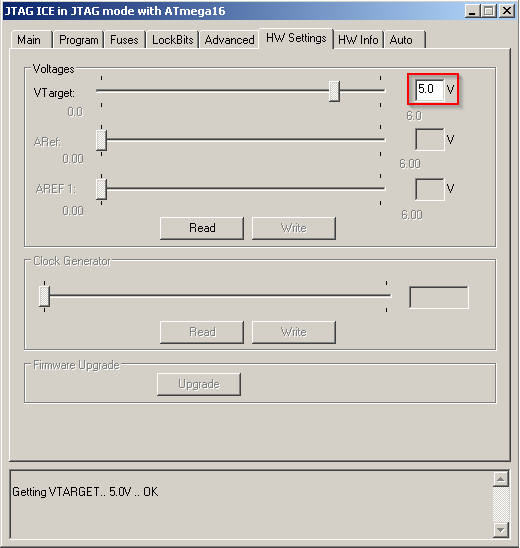

Hallo Leute,
ich hab ein Atmel Jtag Ice an einem Stk500 mit einem Atmega16 @ 3,3V
hängen. Das Flashen klappt ohne Probleme, nur leider das Debuggen nicht.
Es kommt immer die Fehlermeldung "Could not connect to JTAG ICE".
Die Fuses sind richtig gesetzt, ansonsten sollten auch alle Bedingungen
erfüllt sein. Jemand noch eine Idee?

Geflasht wird auch über das JTAG ICE. Das Originale ist es nicht, ist
ein Clone des originalen. Hat bis jetzt auch immer funktioniert. Ich
vermute das es mit der 3,3V Versorgung des Mikrocontrollers
zusammenhängt. Bis jetzt habe ich das debuggen immer nur bei 5V gemacht.

Also bei dem Clone handelt es sich um den Kollegen
(http://aquaticus.info/jtag). Wenn es eine Levelshifter sache wäre,
würde doch auch das Flashen nicht gehen oder irre ich mich da etwa?
Ich hab den Atmega16 auf dem JTAG ICE Clone ebendfalls durch einen
Atmega16L ersetzt. Oder kann es irgendeine Treiber sache sein?
Das komische ist, dass vom ICE 5V erkannt wird....

MAX3232CPE hab ich drauf, allerdings macht mir der Part mit C5 stutzig,
evtl. wird für Debugging eine höhere Baudrate verwendet. Deswegen geht
es vllt. beim Flashen aber beim Debuggen nicht??

Wo siehst du bei diesem Teil zwischen dem ATmega16 (Vcc = 5 V) und dem
JTAG-Stecker (Vtarget = 3,3 V) denn Levelshifter?
Vermutlich sind die Pegel grenzwertig.
Klar, sie werden den Sense-Eingang gleich auf Vcc geklebt haben.
Vermutlich misst der auch dann noch 5 V, wenn du gar kein Target
dran hast …
Versorg' doch das ICE einfach mal mit weniger Spannung und schau, ob
es dann besser klappt.

OP #4348847
Öhmm, nirgendswo. Ist aber auch nicht notwenig, weil das JTAG ICE über
die Target-Schaltung mit Spannung versorgt wird. Da ich das STK500 auch
eine Versorgungsspannung von 3,3V eingestellt habe wird das JTAG ICE
auch mit 3,3V versorgt. Ich kann aber gerne nochmal nachmessen.
> dran hast …
Womöglich gehen die davon auch, das VCC immer 5V ist....
