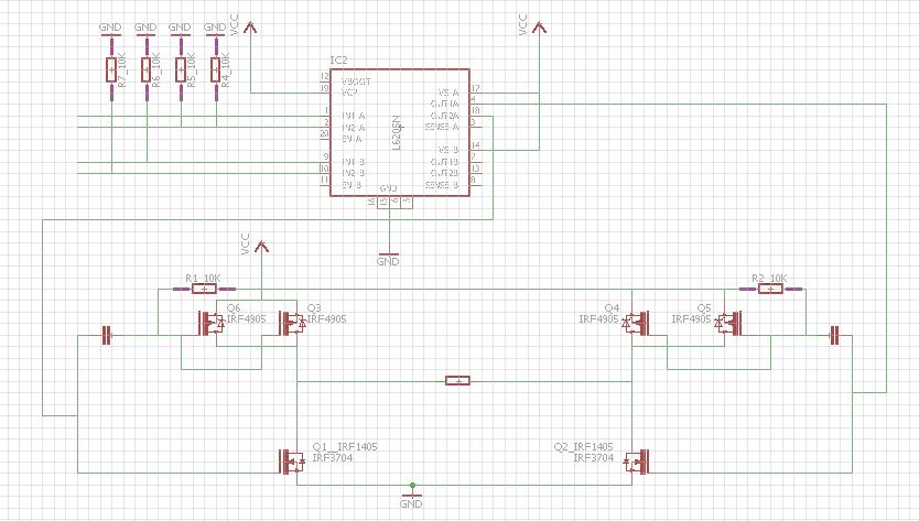

Hallo, habe mir mal theoretisch eine Schaltung aufgezeichnet und wollte
fragen ob die mit ausreichend Kühlung theoretisch einen Strom von 140A
bei 48V Betriebsspannung vertragen würde. Der IRF 4905 sollte ja
theoretisch 74A abkönnen, wobei 2 paaralell doch wohl 2x74V schaffen
sollten oder?
Die MOSFETS sollten mit einem Motortreiber durchgeschaltet werden. Im
Eagle Bild ist der L6205N, da ich in der Bibliothek keinen TC 4428
finden konnte (der sollte eigentlich verbaut werden). Bild ist
angehängt, nun da ich leider mit Leistungselektronik nicht so richtig
warm bin, wollte ich euch um Ratschläge, Fehler und Anregungen bitten.
MfG
@ Nassim Ag (nassim)
Eher nicht. Denn deine Schaltung ist Murks.
>sollten oder?
Nur unter optimalen Bedingungen, die du wahrscheinlich nicht erreichen
wirst.
Was schon mal Unsinn ist. Dafür nimmt man passende MOSFET-Treiber.
> Im
Dann zeichne es richig!
> Bild ist
Vergiss 140A und 48V. Bau erstmal was um Faktor 10 kleiner, sagen wir
10A. Wenn DAS solide läuft, bau es größer.

Ich hatte vor kurzer Zeit eine kommerzielle Motorelektronik für
48V/4000W auf dem Tisch, bei dem die Jungs nicht ohne Zweck drei Stück
IRFB3207 parallel schalteten (insgesamt also 18 Stück für einen BLDC) -
einfach deswegen, weil
* die Elektronik keine Probleme machen soll
* Die MOSFet zwar nominell 175A können, das Gehäuse aber nur 75A
verkraftet
* der Anfahrstrom bei Motoren enorm viel höher sein kann als der Strom
im Betrieb.
Für brushed DC-Motore sind seit Jahren die Curtis Controller der Stand
der Technik. Da werden bei einem 400A Controller mindestens 8 MOSFet
parallel geschaltet und mit massiven Schienen gekühlt und versorgt,
wobei die Umpolerei noch extern mit einem Schütz oder Schalter gelöst
ist. Das macht man nicht so einfach mal nach, dazu gehört viel Know-How.
Wenn du so etwas suchst, such nach den Schematics für den 'Cougar'
Controller - sozusagen der Curtis des kleinen Elektroauto Britzlers.
Ich hab einen 48V-Fahrregler mit jeweils 4 parallelen IRFB3207 gebaut.
Die sind ausreichend leistungsstark gewesen, um einen Sabotageakt des
verbauten (und dann gegen zuverlässige IR2113 ausgetauschten)
HIP4081-Scheißteils zu überleben. Zerrissen hat's dabei eine der
Verbindungsleitungen an den Akkus, die FETs sind nicht mal warm
geworden.
OP
Kannst du das mit dem Fahrtenregler vllt näher Erklären? Hast du den zum
Ansteuern der Gates benutz?
Und wenn ich sage ich mal 10 Fets parallel schalte dann ist doch wohl
ein Spitzenstrom von 140A kurzweilig auszuhalten oder habe ich da in
meinem jugendlichen Leichtsinn etwas nicht bedacht :)?
