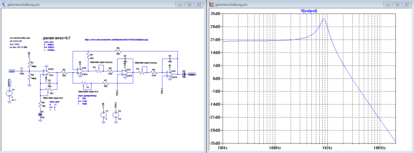

Beides würde ich gerne mit der geposteten Schaltung realisieren.

Zuerst würde ich das ganze ohne MIDI aufbauen, dh. die Schaltung wird
durch Umprogrammieren des µC verändert. Das würde mein
Programmieraufwand auf ein Minimum reduzieren. Im nächsten Schritt würde
ich die Schalter hinzufügen. Zum Schluss würde ich versuchen den µC mit
MIDI anzusprechen.
Für die veränderbaren Potis/Widerstände würde ich digitale Potis
verwenden, bin ich für Verbesserungsvorschläge offen.

1.)Welchen Mikrokontroller sollte ich verwenden?
Pro ele. Tonabnehmer (2 Stk.) Pins:
4 Schalter, 6 Potis/Widerstände
gemeinsam:
2 MIDI-IN,  2 Piezo-Tonabnehmer (variable Verstärkung)
Pins gesamt
Minimum 24 A/D Pins, besser noch ein paar mehr einplanen
2.)Ich brauche ein Kabel das zumindest 10 Pins aufweist.  Könnt ihr mir
was vorschlagen? Ethernetkabel hat leider nur 8 Pins.     Pinbelegung:
2 für Stromversorgung, 6 für Tonabnehmer (diese werden parallel
ausgeführt für Triple-Tracking),
2 für MIDI-IN-Signal.

Ich habe mal eine einfachere Schaltung mit einem TL072 aufgebaut.
Sie besteht aus einer Widerstands-Bank und Kondensatorenbank und einer
Verstärkerschaltung.
Hier ein paar Soundfiles zum anhören:

Ich habe versucht die Schaltung mittels LT-Spice aufzubauen (ganz neu
für mich). Leider funktioniert es nicht. Es kommt ständig ein Error. Ich
hab danach gegoogelt, ich muss glaube ich irgendwas für OpAmp2
eintragen, aber was ?

von Helmut S. (helmuts)
Hallo Dominik,
Im Anhang jetzt "deine" Schaltung in LTspice. Sie funktioniert wie
beschrieben.
Einfach den zip-file in ein neues Verzeichnis entpacken und loslegen.
In allen internationalen Programmen gibt es kein "," als Dezimalzeichen
sondern das muss immer ein "." sein. Beispiel 3.3k . Megaohm muss MEG
heißen - z. B. 1Meg .
Helmut
von farin (Gast)
besten Dank!
Ich habe die Schaltung schon aufgebaut, es funktioniert super!
Ich bin auf mit dem Macher der Arduino-Gitarre auch in Kontakt.
Vielleicht ergibt sich was daraus. Frohes Neues an alle!
von Andreas U. (Gast)
Der R vor dem Spannungsfolger am Ausgang sieht komisch aus. Macht die
ganze Geschichte rauschemfindlich.
