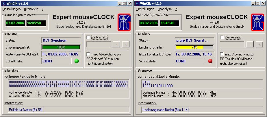

Ich habe ein Funkuhrmodul für die serielle Schnittstelle von Gude:
http://www.gude.info/frame-mouseclock.htm
So empfindlich wie von Dir beschrieben, ist das Gude-Modul bei weitem
nicht. Es liegt bei mir stationär etwa 50cm vom Monitor entfernt (auf
Höhe Oberkante Monitor, Dachgeschoßwohnung). Da mein PC gerade
aufgeschraubt ist, habe ich das Empfängermodul mal vor die komplette
offene Seite des PCs gehalten ... ich würde sagen, ab einem Abstand von
ca. 120cm von der offenen Seite ergeben sich keine Störungen/Aussetzer
mehr. Bei Abständen darunter ist fehlerfreier Empfang kaum möglich und
auch abhängig von der Lage des Empfangsmoduls (Ausrichtung
Ferritantenne). Die Empfangsverhältnisse werden sofort durch eine
Feldstärkeanzeige ersichtlich, siehe Bild.
