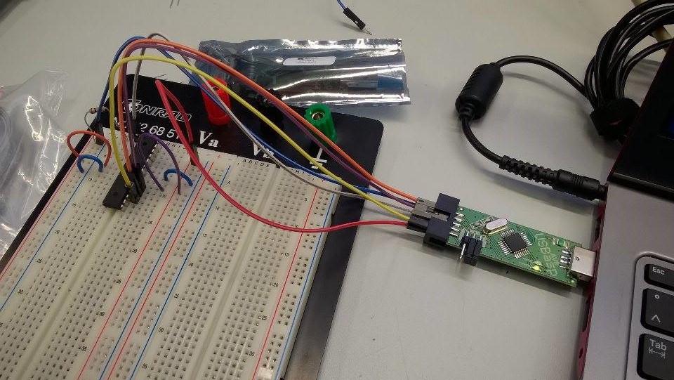

Im Anhang ist jetzt ein Bild von meiner Schaltung. Auf den Schwingquarz
kann ich ja verzichten, weil der uC standardmäßig den internen Takt
nutzen sollte?(mit Quarz hat sich das Problem auch nicht gelöst). Das
Board wird (rechter Jumper) über den USBasp versorgt. Mittlerer Jumper
ist wie oben beschrieben Slow. Der Treiber funktioniert, da wie Jan
schon sagte die Fehlermeldung sonst anders wäre. Wie wichtig sind die
Widerstände bei Mosi und Sck? Habe etliche Schaltungen im Internet
gefunden, bei denen sie einfach weggelassen wurden, die aber (im Video)
einwandfrei funktioniert haben.

von Jan S. (jannemann)
Ich vermute folgendes:
Deine Versorgungsleisten auf dem Steckbrett sind nicht miteinander
verbunden.
Du hast an Pin20 5V aber nicht an Pin7 --> ggf. mit Voltmeter
übertrüfen.
Falls ja, steck das rote Kabel auf die linke Versorgungsleiste oder
schalte alle Versorgungsleisten mit zusätzlichen Kabeln parallel.
Den Widerstand für den Reset kannst du dir in diesem Aufbau sparen.
Den brauchst du nur, wenn der Controller auch ohne angesteckten
Programmer laufen soll. Es schadet aber auch nicht, wenn du ihn drin
lässt.

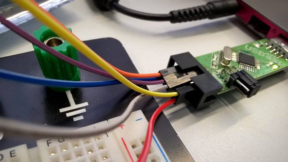

Auf dem Bild kann man es nicht genau erkennen. Aber Pin3 an dem USBasp
ist frei? Ich sehe zwar, dass an der oberen Reihe nur 4 Kabel
angeschlossen sind, aber welcher Pin frei ist, ist schwer zu erkennen.
Außerdem vermute ich mal, dass der Wannenstecker richtig belegt ist. Auf
dem USBasp erkenne ich leider keine Markierung aber der Anschluss sollte
so sein:
https://upload.wikimedia.org/wikipedia/commons/thumb/d/da/Stiftwanne2x13v2.jpg/155px-Stiftwanne2x13v2.jpg
Auch hier ggf mal nachmessen, ob du an Pin2 zu Pin8/10 5V misst. Bzw.
auf deinem Steckbrett.
Ansonsten sieht es erstmal gut aus.
Probiere das erstmal aus.

Was man (weil alles andere sonst noch ungenauer wäre) nicht erkennen
kann ist, dass ich die Leisten parallel geschaltet habe. Habe Vcc gegen
GND gemessen und es liegen 5V, genau wie bei AVcc und AGND. Im Anhang
nochmal ein genaueres Bild von den Anschlüssen. Über der gelben Leitung
(MOSI) ist der Pfeil, leider schwarz auf schwarz.

von nico_2010 (Gast)
Hello Nils
Now I have seen your fotos. My question is: where is the jumper between
positive voltage on breadboard (i.e. I don't see any connection between
the two red strips on breadboard). This means that 10k resistor (on RST
pin) and +Vcc of AVR are not connected to USBAsp. Check tis please.
Best regards from Romania
... and also check GND connections (between blue strips, and between
blue strips and USBAsp)
von Nils P. (nils_po)
@nico
i think i mentioned that I installed a jumper between both lines. If I
didn't mention it I'm sry. I also checked all of my Vcc connections
against all GND connections.
