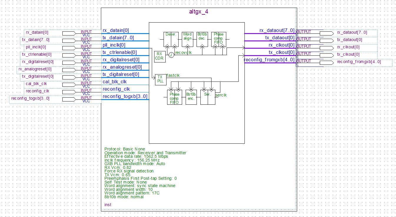

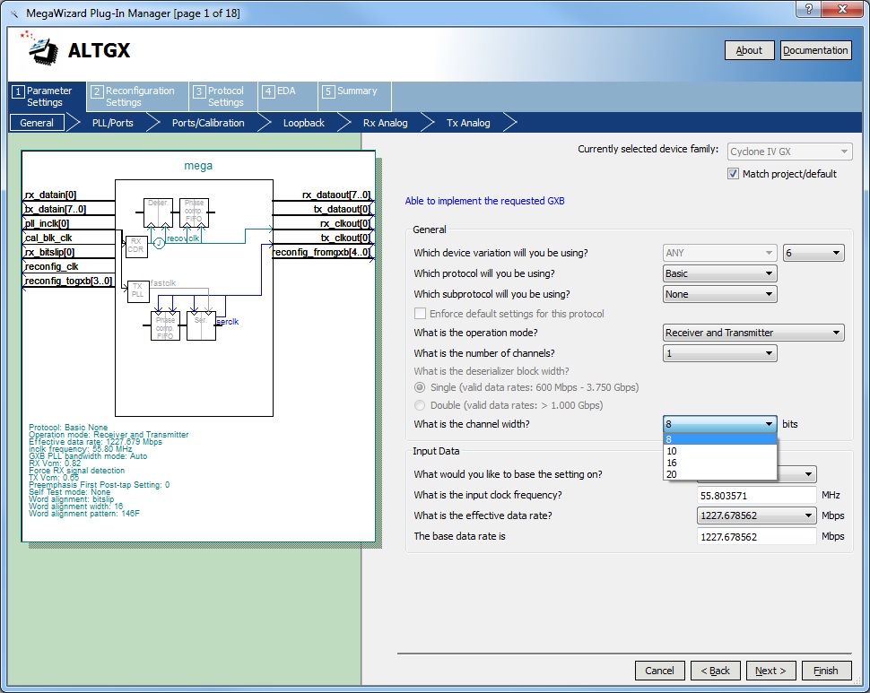

Bei altera gibt ein fertigen Block namens ALTGX mit dem kann man 8
parallele Kanäle serialisieren, aber will leider eine Wortbreite von min
8 bit und wie gesagt ich will jedes mal nur ein Bit je Kanal nehmen und
serialisieren.

eins davon ist ALTGX (altera transceiver gbts oder ähnliches)
> Und wo ist dein Problem?
problem ist: ich will von jedem Kanal nur 1 bit nehmen dann alle 8 bits
serialisieren u rausschicken sowas  |1|2|3|4|5|6|7|8|, der ALTGX-Block
will pro Kanal ne 8 bit wortbreite haben, ich hoffe weisst jetzt was ich
meine.

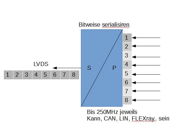

OP #4353737
dadada schrieb:
> @falk: Kein Grund hier rumzuschreien. Wie ich dem Namen mal rotzfrech
> entnehme ist der TS kein Muttersprachler, also vllt drückt er einfach
> undeutlich aus was er will. Mal etwas entspannen...
danke,  ich bin bis jetzt geduldig mit HW, missverständnis kann ja
vorkommen egal wie gut ich schreibe und egal wie klug du bist
so jetzt das ganze in einem Bild dargestellt
oben ist das was ich will, sonst habe ich delays wie @dadada schrieb
wenn ich ALTGX verwende

Gast #4353783
Kannst du nicht einfach 8 mal parallel den ersten gezeigten Fall
instanziieren (8 parallele 8:1 Serializer)?
Sonst, wenn du nur den zweiten Fall hast (sozusagen ein 8*8:1
Serializer?) sortier die Daten in den Eingängen um, also
In1 <= {Data1[1], Data2[1], Data3[1],...};
In2 <= {Data1[2], Data2[2], Data3[2],...};
dann bekommst du doch am Ausgang exakt  was du brauchst? Oder verstehe
ich dich jetzt falsch...
Mit Delay meinte ich im übrigen nur, dass du intern die Daten evtl
umsortieren/verarbeiten musst, da wirst du um den ein oder anderen Takt
Verzögerung nicht drumrum kommen. Sollte aber auch Wurst sein, muss ja
nur dein Empfänger ggf auch wissen.

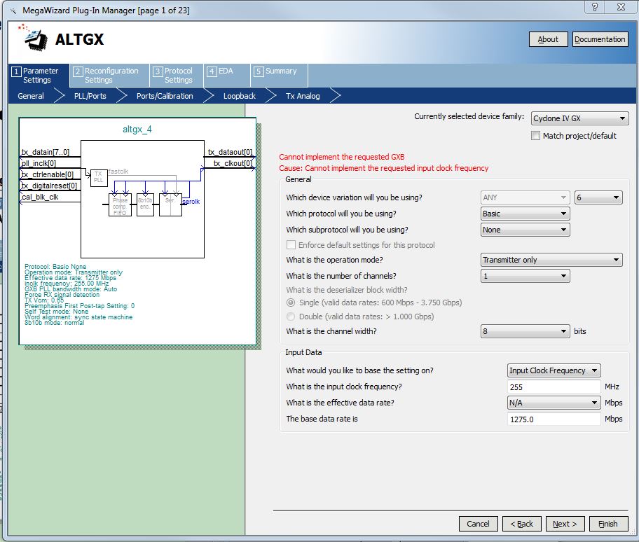

Gast #4356538
Ysf M. schrieb:
> hallo jungs,
> byteweise serialisieren wird für meine Anwendung wegen Verzögerungen
> nicht funktionieren, also bleibt nur bitweise serialisiren.
> im Anhang ist ein Bild, was dies demonstriert
den ersten Satz und das Bild versteh ich nicht. 1:2 Serialisierer würde
hier ausreichen. Bitte mehr Details in das Bild einfügen.
OP #4356553
weil es schon ein Block gibt von Altera namens ALTGX, der diese
Serialisierung machen kannaber halt nur Byteweise, steht auch irgendwo
oben
an Bild ist nix magisches, was man nicht verstehen kann, 8 parallele
Kanäle sollen serialisiert werden, aber bitweise.

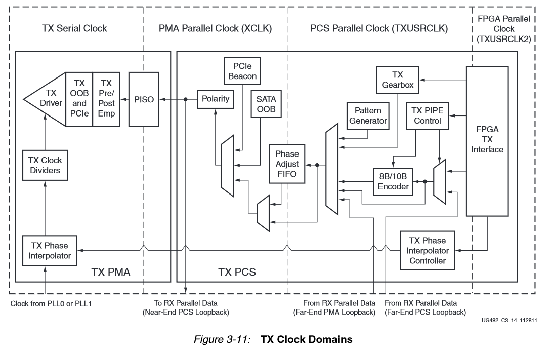

Gast #4359413
Rick Dangerus schrieb:
> Die Clock-Recovery läuft auf dem Signal, was vor dem
> 8B10B-Dekoder vorliegt.
Klar.
> Daher kommt beim Sender erst der Serializer und dann der 8B10B-Coder.
Echt? Dann scheinen die Jungs von Xilinx was falsch gemacht zu haben. In
ihrem GTP kommt das 8b/10b Codieren klar vor dem Serialisieren (siehe
Bild). Also muss man erst das vollständige 8-bit Datenwort kennen, dann
wird es (parallel) 8b/10b umcodiert, dann wird es serialisiert.
Wenn Youssef aus Latenzgründen (wobei wir von deutlich weniger als 1µs
reden) schon serialisieren will bevor er das 8-bit Wort kennt, wird das
mit dem Xilinx GTP nicht funktionieren. Wenn es mit dem Altera ALTGX
anders ist, freut micht das für Youssef.

So verstehe ich das Problem von Youssef (aber auch ich muss sagen, dass
ich die Beschreibung noch immer verwirrend und nicht eindeutig finde):
die Daten auf den 8 Eingangskanälen kommen bitseriell, er will aber
schon mit dem Senden des ersten Bits beginnen bevor das 8. Bit des
entsprechenden Kanals angekommen ist. Denn wäre es anders und die
Eingangsdaten kämen nicht seriell sondern parallel an, dann gäbe es auf
der Senderseite überhaupt kein Problem, das sich zu diskutieren lohnt.
Dann müsste man nur die Bits in der Verdrahtung umsortieren.

OP #4360562
Achim S. schrieb:
> Aber (ohne selbst jemals einen ATLGX eingesetzt zu haben) schätze ich,
> dass hier das eigentliche Verständnisproblem von Youssef liegt. Ich
> würde mich sehrwundern, wenn der ALTGX wirklich auf 8 Byteparallelen
> Eingängskanälen besteht. Wenn sich der ALTGX auch mit einem Kanal (ein
> Byte breit) betreiben lässt, dann muss er einfach nur seine 8
> bitseriellen Kanäle als einen parallelen Kanal betrachten und den ALTGX
> damit füttern.
sehe ich eigentlich auch so, aber lässt sich damit 1:4 und 1:2 leider
ncuiht realisieren oder?
wie gesagt jungs ich bin neu in dem bereich, ich habe bis jetzt nur VHDL
Cods (sehr einfach,z.B bild generator) geschrieben, deswegen habe ich
selber probleme das Problem zu verstehen,  deswegen bitte um geduld.
zu ALTGX, ich verstehe nicht warum diese Megafunk.-Block min 8Bit je
kanal verlangt?!!

so sieht das ding jetzt aus !
aber ich kann max mit 150MHz abtasten und ich muss mit 250MHz abtasten,
arria2 könnte das aber zu teuer. ich denke eher sein lassen :/
Gast #4360918
Auf der Empfangseite vermisse ich Signale, K, Error
Dann mach das Interface doppelt so breit, in schick immer 2 Samples.
Ein Byte mehr Latency, aber du mußt ohnehin ermittelen welche Latency to
maximal tolerieren kannst. Da geht auch de Kabellänge ein.
Gast #4361276
> kanal verlangt?!!
Na z.B. damit er eine 8b/10b Codierung machen kann (dazu braucht er halt
8 Bit).
Du kannst die Input Frequenz im Megawizard doch selbst auswählen. Lässt
sich dort nichts größeres eingeben als die 156,25MHz? Welcher Fehler
wird angemault, wenn du 250MHz angibst? Liegt die Begrenzung auf der
Eingangsclock? (dann nutzt dir ein doppelt so breites Interface.) Oder
begrenzt die serielle Seite des ALTGX auf 2,5GHz (dann hilft es dir
nichts, die Interfacebreite zu ändern).
OP #4362107
> 8 Bit).
achso
leider nein, wenn ich mehr als 156,25 MHz eingebe, dann kommt
fehlermeldung dass dieses Block diese Frequenz nicht unterstützt, ich
habe aber ein Transceiver gefunden TLK10022 von TI soll das gleiche tun
für billigen Preis

Gast #4362160
Ich glaube nicht dass es daran scheitert. Denn könnte der ALTGX auch
kein PCIe, XAUI etc. Z.b. bei PCIe hat man normalerweise eine
Referenzclock mit 100 MHz, und eine Rate von 2.5 GBit/s, d.h. 250
MByte/s bei 8B10B Codierung.
Mit den Feinheiten der generischen ALTGX Konfiguration kann ich die
nicht helfen. Bei Lattice ECP3 könnte ich das, mit Spartan 6 hat galeube
ich Christiann S (supachris) einschlägige Erfahrung.
> für billigen Preis
Der erspart die sicher das Herumärgern mit den Feinheiten des Links, ob
er wirklich für dich geeignet ist kann ich nicht sagen, denn dazu hast
du Aufgabe zu Allgmein gestellt. Auf den ersten Blick sieht es eher so
aus, als ob das Ding dafgür gedacht ist, mehrere "low" Speed 8B10B Links
über einen "high" Speed Link zusammen zu fassen. z:B  4 mal 2.5 GBit/s.
AFAIK hat TI aber noch andere Bauteile mit ähnlicher Funktionalität.
Wenn man nach TLK10022 googlet gibt es auf den ersten paar Seitem kein
Ergebniss bei Digikey,Mouser und CO. Das halte ich für ein schlechtes
Zeichen.
Gast #4362697
Ysf M. schrieb:
> im anhnag sieht man die Fehlermeldung
Die Fehlermeldung habe ich nicht angezweifelt. Nur muss es eine
Konfigurationsmöglichkeit geben mehr als 1.6 Gbit/s zu machen, denn
sonst
wäre es unbrauchbar für PCIe etc. Das kann aber nur jemand beantworten
der
sich mit den Altera Transceivern auskennt.
Der Lattice ECP3 kann es es auf jedem Fall.
