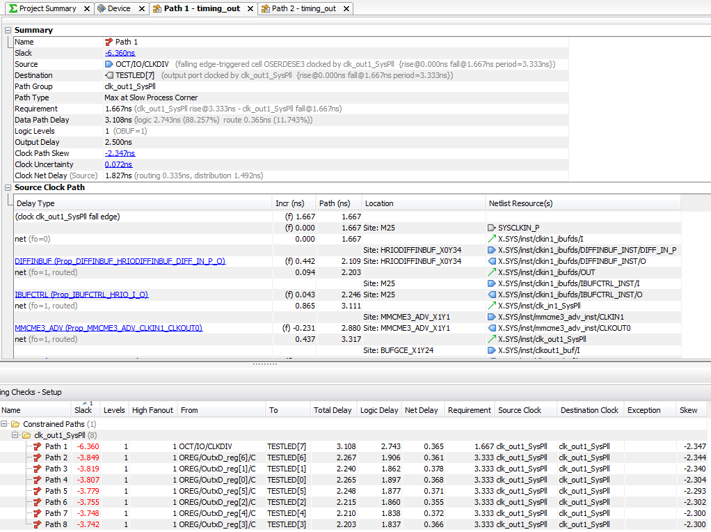

Hallo zusammen Gegeben: Ein Output-Bus (z.B. TESTLED[6:0]) mit Fast-Output-Register im Pad (FDRE) zusammen mit zugehörigem Output-Clock (z.B. TESTLED[7], mit demselben Clock getoggeltes ODDRE1 mit fixen '1'/'0' an den Dateneingängen). Da Vivado sich permanent über fehlende Constraints beschwert, versuche ich das zu definierten. Ergo gesucht: Gute Lösung. A) Überhaupt nicht cosntrainen? Hatte das bis jetzt (Quatus II) so gehandhabt, man kennt ja die Delays, hier: Daten 2.203-2.267ns, Clock 3.108ns. Wenn man die Phase des ODDR-Clocks gegenüber dem Datenclock noch etwas phasenschiebt, passt das perfekt. B) set_output_delay? Da habe ich permanent den Effekt, dass erstens der Clock-Skew vor den Registern in die Berechnung einfliesst (nutzlos, wenn schon müsste das maximale Delta der daran beteiligten Skews herangezogen werden) und zweitens das "missbrauchte" ODDR-Register natürlich mit dem halben Zeitbudget aufwartet. Wie geht eine brauchbare Lösung? Wie constraint Ihr das?
