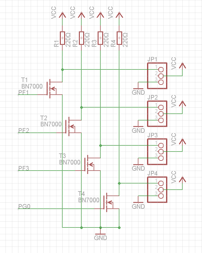

Hallo liebe Community,
ich habe folgende Schaltung für meine Servomotorsteuerung entworfen und
bin gerade dabei mir einen n-MOSFET für die Schaltung auszusuchen.
Welche sind die wichtigsten Auswahlkriterien? Worauf sollt ich achten?
VCC soll max. 6V betragen. Und pro Servo Motor würde ich gerne 1A haben.
Könnt ihr mir Tipps geben bin mit der Suche ein bisschen überfordert
gerade!?

Hallo Martin
Von welchen Servomotoren sprichst du? Deine Schaltung sieht ganz so aus,
als wolltest du "normale" RC Servos ansteuern. Falls dem so ist,
benötigst du keine MOSFETs. Du kannst diese direkt über die Datenleitung
ansprechen.

Martin Z. schrieb:
> Der Vorteil der Schaltung ist ja dass ich Motoren mit >=
> 3.3V (was mein µC hergeben würde) steuern kann ?!
Das wusste ich nicht, dass du mit 3.3V arbeitest. Falls die Servos TTL
kompatible Dateneingänge haben, kannst du auf einen Pegelwandler
verzichten (bei TTL liegt die Schaltschwelle bei 1,4V). Eventuell sagt
dir das Datenblatt der Servos mehr darüber.
Falls du trotzdem ein Pegelwandler benötigst, würde sich dazu z.B. ein
BSS138 (SMD Bauteil) eignen. Das PWM Servosignal musst du aber
invertieren, damit deine Schaltung auch funktioniert. Am Gate würde ich
zusätzlich einen Widerstand in Serie schalten (Gate-Source-Kapazität!)

Ja den Pegelwandler benötige ich :) und sorry diesen Punkt plus die 3.3V
hätt ich dazu schreiben können. Bin noch in der Lernphase. Muss erst mal
lernen mich fachlich korrekt auszudrücken bzw alle Fakten anführen :)
Das PWM Signal ist invertiert :) Kennst du auch ein Bauteil in TO-220 od
TO-92 Form? Und den Widerstand am Gate habe ich gehabt. Meinte ein
Studienkollege dass es unnötig sei. Ich geb ihn gleich wieder dazu :)
Danke dir!
Gast #4353792
Selbst bei einem 3,3 V µC brauchen normale Servos keinen Pegelwandler,
5V TTL erkennt > 2,0 V als High Pegel und der µC liefert dir min. >= 2,5
V. So habe ich auch schon verschiedene Servos angesteuert und die waren
alle zufrieden.

Jojo, ich denke dass ich durch die Variante den µC besser schütze. Man
weiß ja nie und ich bin no ned so der Meister :)

Gast #4354737
Der Servoanschluss ist ein Signaleingang. Egal wie stark das Servo ist
und wieviel der Motor zieht - der wird von der Servoelektronik
angesteuert und die Last durch den Signaleingang auf den mC ist minimal.
Wichtiger ist es etwas gegen die Störungen durch den Motor auf der
Versorgungsspannung zu tun. Servo + µC am Besten getrennt versorgen.
