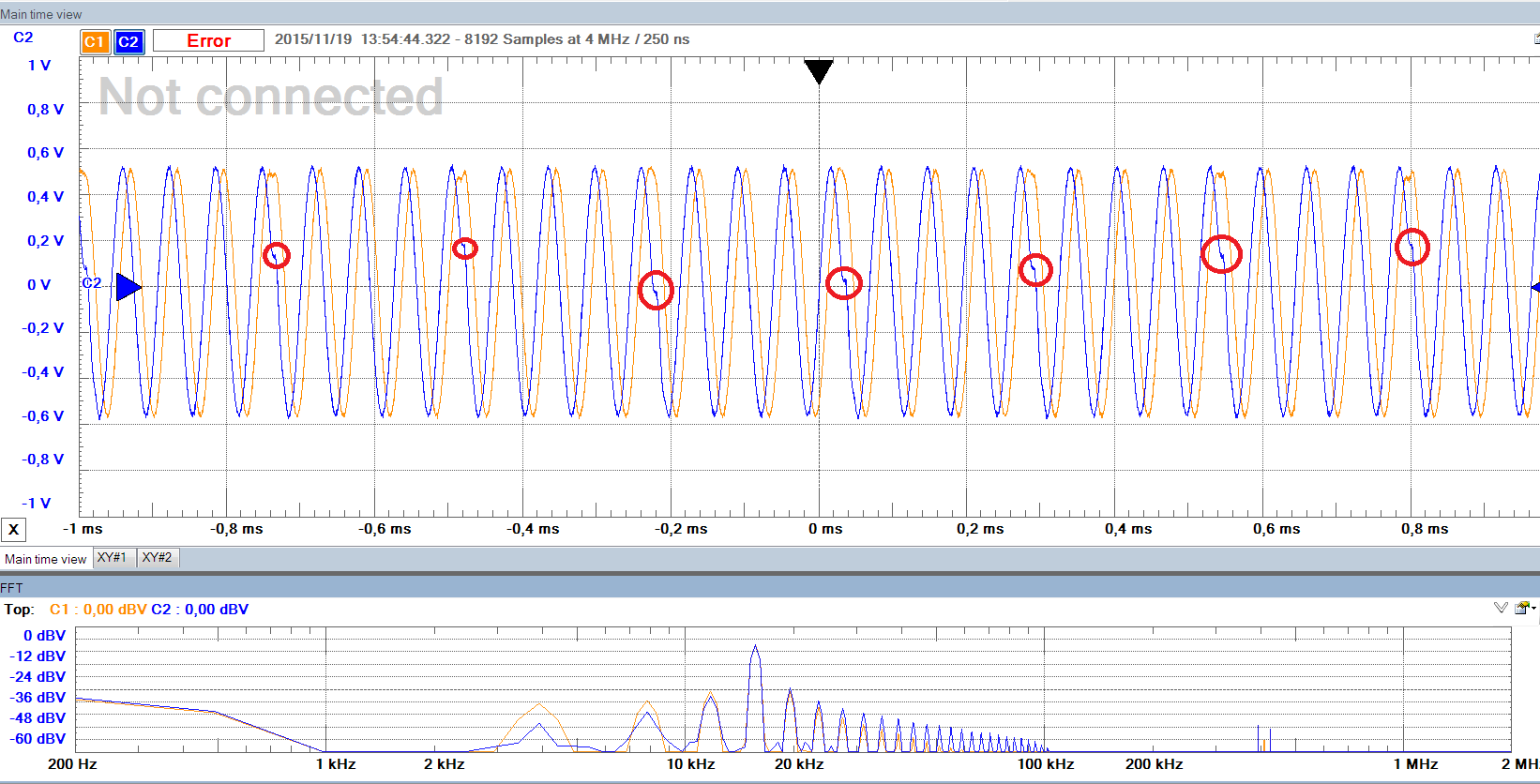

Dieses Schema funktioniert in der Theorie wunderbar - nur die
(versteckte) Vorbedingung lässt sich so auf dem FPGA nicht
implementieren: Die vom DCM generierte Frequenz müsste exakt mit dem
berechneten Wert (52,2 MHz) übereinstimmen, damit die beiden genau
aufeinander abgestimmten Takte nicht auseinanderlaufen. In meiner
jetzigen Implementierung stolpert das Ausgabe-Signal ca. alle 260 us,
das Spektrum zeigt folgerichtig Nebenmaxima im Abstand von ca. 3,9 kHz.

OP #4356780
Urgs,
Peinlicher Rechenfehler, 2*25,6 gibt natürlich 51,2 MHz (und nicht etwa
52,2). 51,2 MHz sind wunderbar per PLL synthesierbar. Mit der richtigen
Frequenz gibt es in der Simulation über 10 ms keine signifikante
Verschiebung und die Implementierung auf dem FPGA zeigt keine Glitches
mehr.
