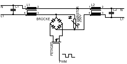

Gast #282829
Muß man denn wirklich gleichrichten und zwei Halbrücken haben? Wenn ich
die Frequenz nicht ändern will, brauche ich doch nur eine PWM.
Eine Gleichrichterbrücke in Reihe zur Last und nen FET in dessen
"Gleichstromseite" solten es doch tun. Und natürlich Filter.
Oder sehe ich das falsch?
Thomas

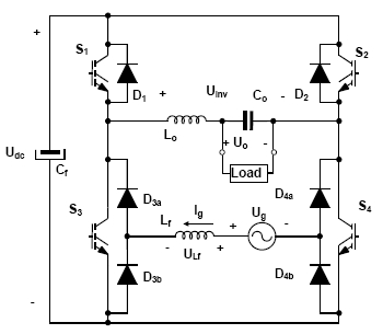

Gast #282830
@TOM:
Die Idee ist gar nicht so schlecht. Ohne mich näher damit beschäftig zu
haben befürchte ich mind. zwei Probleme:
a) Das Netz wird erheblich gestört
b) Wie wird der Freilauf-Pfad für nicht ohmsche Lasten realisiert
Im Anhang mal ein Beispiel Bildchen für die dc/ac Wandlung. Ein
heutzutage wichtiger Punkt ist PFC (power factor correction), d.h.
möglichst auch sinusförmiger Strom - phasengleich zur Spannung. Für die
aktive PFC ist der Ausgleichpfad unten vorgesehen.
Literatur z.B:
T.F.Wu, Y.J.Wu and Y.C.Liu, “Development of Converters for Improving
Efficiency and Achieving Both Power Factor Correction and Fast Output
Regulation,” Proc. IEEE APEC’99, 1999, pp. 958-964.
A.Ikriannikov and S.Cuk, "Direct AC/DC Conversion without Input
Rectification," IEEE PESC’99 Conf. Rec., 1999, pp. 181-186
Y.Jiang, G.C.Hua, W.Tang and F.C.Lee, “A Novel Single-Phase Power
Factor Correction Scheme, “ Proc. IEEE APEC’93, 1993, pp. 287-292.
R:Redl, L.Balogh and N.O. Sokal, “ A New Family of Single-Stage
Isolated Power-Factor Correctors with Fast Regulation of the Output
Voltage, ” IEEE PESC’94 Conf. Rec., 1994, pp. 1137-1144.

#282836
was sind das denn für "komische" Drosseln, ich denke mal, das es sich
um solche Stromkompensierende Drosseln handelt. Und wie berechnet man
soetwas, oder gibt es da nur Try and Error im Simulationsprogramm??
Ich habe zwar eine Formel gefunden:
L = (t*U)/(2.198*I)
und die Symbole erklären sich mir auch,
t ist die Zeit, die der Strom braucht um von 10% auf 90% anzuwachsen, U
und I sind Spannung und Strom, die 2,198 stehen warscheinlich für die
Permiabilitätszahl.
So damit müsste ich das berechnen können.
Wie simuliert man eigentlich solche Sachen, SwitcherCAD und PSpice
stehen zur Verfügung, nur habe ich da keine Stromkompensieren Drosseln.
Gast #282837
Man kann die Stromkompensierenden Drosseln auch durch einfache Spulen
ersetzen. Das einzige, worum es hier geht ist die Tiefpasswirkung in
Verbindung mit den Kondensatoren, sonst hat man nämlich je nach
PWM-Frequenz einen hübschen 3,6kW Langwellensender (bei 77kHz liegt
z.B. der DCF-77, und den sollte man besser nicht stören, weil sonst der
Peilwagen nicht lange auf sich warten lässt).
Die Stromkompesierenden Drosseln kann man in PSpice vermutlich durch
Trafos mit 1:1 Wicklungsverhältnis, oder in erster Näherung durch 2
Spulen ersetzen. Die Formel, die du da nennst kommt mir irgendwoher
bekannt vor... die stammt wohl von irgendeiner Dimmer/DMX Seite. Die
gibt an, wie lange es dauert bis der Strom von 10% auf 90% angestiegen
ist (sog. risetime). Die 2,198 haben mit der Permeabilitätszahl nichts
zu tun, die steckt in deinem L mit drin, was ja die Selbstinduktivität
der Spule ist. Die Formel ergibt sich, wenn man die entsprechende
Differentialgleichung entsprechend umformt. Näheres dazu findet sich in
jedem Physikbuch ab Oberstufe. Die Formel findet sich auch auf
http://www.hoelscher-hi.de/hendrik/light/analogdimmer.htm.
Interessanter für einen Sinusdimmer ist da schon die Eckfrequenz der
Tiefpässe (=>Wikipedia: Tiefpass), die so liegen sollte, dass die PWM
einige Oktaven drüber liegt.
Ich könnte jetzt hier auch Formeln herleiten, aber dazu bin ich grad
etwas zu müde.
Nochmal zu den Drosseln: die sollten halt auf beiden Leiter
hochfrequente Anteile beseitigen. Außerdem sind die beiden Wicklungen
so auf dem Kern, dass sich die beiden Magnetfelder bei entsprechender
Beschaltung gegenseitig auslöschen. Dieser Effekt macht sich bei 50Hz
noch nicht all zu stark bemerkbar, bei 50kHz aber sehr wohl. Man
versucht also, eine höhere Dämpfung hinzubekommen (praktischerweise
gleich auf beiden Leitern).

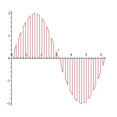

Was Power factor und Co. angeht, braucht man sich beim Sinusdimmer
keine größeren Gedanken zu machen, da er sich (nach dem man den ganzen
hochfrequenten Kram rausgefiltert hat) nach außen hin wie ein
veränderbarer Widerstand gibt. D.h. der Stromverbrauch verteilt sich
schön brav auf die gesamte Vollwelle. Wenn man jetzt eine 1kW
Pressglashalogenglühbirne  (z.B. PAR64) jetzt hinter einem solchen
Dimmer hängen hat und den Transistor/FET/IGBT mit einer PWM mit 10%
Dutyfactor ansteuert sieht es an der Steckdose so aus, als ob es eine
100W-Birne wäre. Das Bild zeigt den Stromverlauf, wie er bei einer
ohmschen Last und 1000 Hz PWM mit 50% Dutyfactor aussehen würde.
