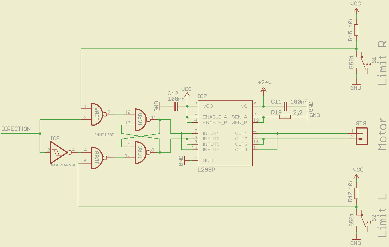

Ich möchte eine einfache DC-Motoransteuerung realisieren, bei der der
Getriebemotor keine vollständige Umdrehung macht, sondern rechts oder
links an Endlagenschalter fährt. Die 4x NAND bilden ein RS-FF von dem
ich laut Wahrheitstabelle ausgehe, dass sich bei S=1 UND R=1 an BEIDEN
Ausgängen ein HIGH ergibt, und der Brückentreiber dadurch in den zustand
BRAKE geht, den Motor kurzschliesst und damit anhält. Das soll natürlich
passieren, wenn einer der Endlagenschalter angefahren wurde.
Ich möchte also den "verbotenen " Zustand des FF zum Bremsen des Motors
verwenden.
Dieser Tritt jedoch bei mir nie auf!
Was ist hier faul?
Danke Euch!
Sergej
Nö, zum RS-FF braucht man nur 2 NAND Gatter, bei dir IC8C und IC8D.
Die vorgeschalteten Gatter sind extra, das ist ein DeMux.
Wo ist bei dir der R und S Eingang? Direkt am RS-FF?
>an BEIDEN
Nö. Dann wäre es kein RS-FlipFlop. Wenn beide Eingänge HIGH sind, bleibt
der alte Zustand erhalten. Nur benn beide LOW sind, gehen beide Ausgänge
auf HIGH.
Das geht in deiner Schaltung so nicht.

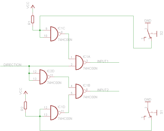

In der Praxis sollte man die Schaltlogik umdrehen. Denn was passiert,
wenn die Leitung unterbrochen wird? Der Schalter wirkt nicht und dein
Motor brennt durch. Also sollten deine Endschalter als Öffner wirken.

Der DeMUX verhindert es, er blockiert wechselseitig einen Kanal.
Du brauchst für diese Steuerung kein RS-FF. Du brauchst nur den Demux,
der den jeweiligen Kanal freigibt, wenn der Endlagenschalter nicht
gedrückt ist (also geschlossen). Wenn er gedrückt wird (öffnet), wird
der aktive Kanal auf HIGH geschaltet. Der vom Demux inaktive Kanal wird
immer auf HIGH geschaltet. Damit wird der Motor dann gebremst.
Siehe Anhang.
