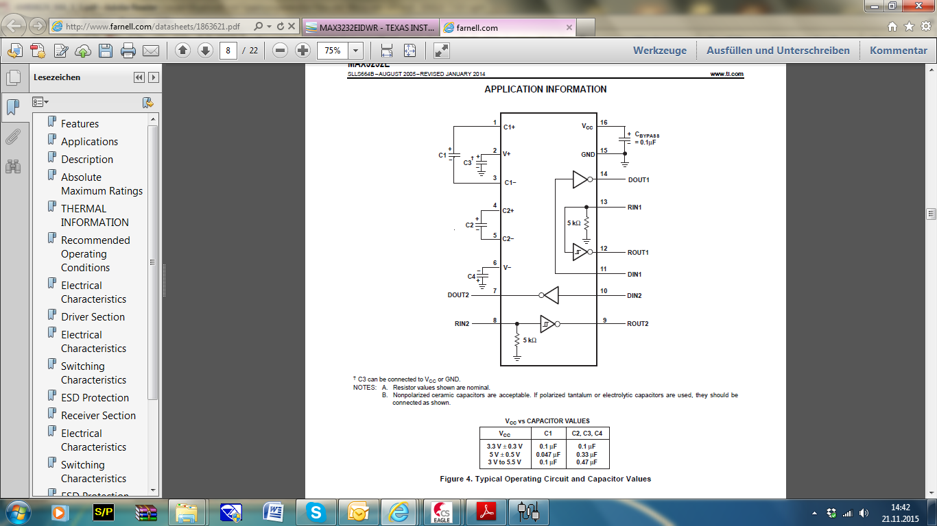

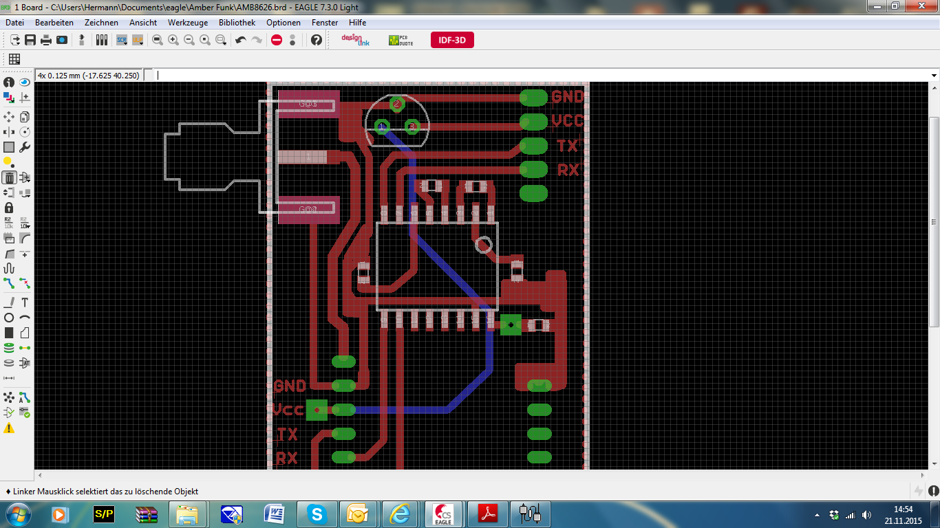

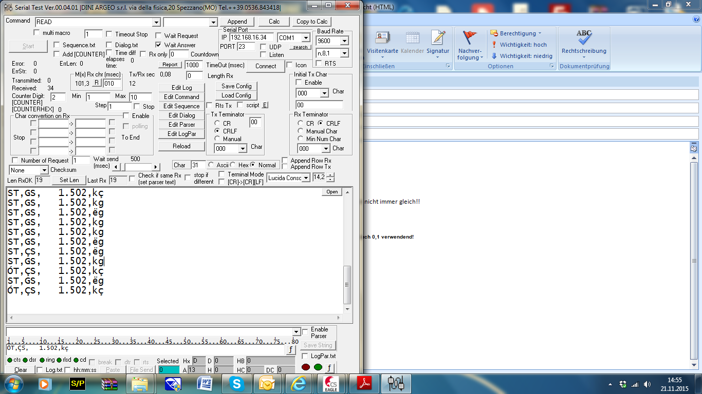

Ich brauche eure Hilfe. Ich habe mein neues Projekt Funkmodul eigentlich fertig. Es Funktioniert soweit Verbindung alles spitze. Aber die Übertragung ist nicht sauber, wenn ich die Daten auf mein Hyperterminal schicke kommen die Zahlen und Buchstaben nicht immer gleich!! Bild im Anhang. Ich verwende den MAX3232EIDWR meine Spannungsversorgung ist 3,3Volt. Im Datenblatt ist beschrieben wenn ich 3,3Volt verwende soll ich auf C1 0.1 F C2, C3, C4 0.47 ich habe 0,47 nicht also habe ich auch 0,1 verwendend! Ist das vielleicht der Fehler das die Serielle Daten nicht sauber kommen?? Bilder und Eagle Layout im Anhang Danke für die Hilfen
Ich glaube weniger, dass die seriellen Daten falsch kommen. Ich habe mehrere dieser Boards von Pollin: http://www.pollin.de/shop/dt/MTQ2OTgxOTk-/Bausaetze_Module/Entwicklerboards/RS232_TTL_Wandler_mit_MAX3232.html Wenn an den Wandler kein uC angeschlossen ist, kommen trotzdem haufenweise Daten beim PC an. Wenn man RX und TX brückt (also quasi ECHO realisiert), dann werden die Daten sehr oft verfälscht. Ich habe die Ursache bislang nicht finden können. Es dürfte aber irgendwie am Layout liegen, da ich bislang nichts von gefälschten Chips gehört habe. Probiert habe ich 4,7uF zwi9schen VCC und GND, bis hoch zu 1uF für die vier benötigten Kondensatoren. Half alles nix. Dein Layout ist gegen diese Pollindinger deutlich besser. Vielleicht helfen bei dir mehrere uF zwischen Vcc und Gnd.
Hallo, ich behaupte mal, der MAX schickt die Daten raus, die er auch bekommt. Diese dürften also schon falsch beim MAX ankommen. Kondensatoren sind ok, miß einfach die Ausgangsspannungen der Ladungspumpen an Pin 2 und Pin 6, das sollten mindestens +5V bzw. -5V sein, dann ist das ok. Du hättest ein Schaltbild Deines Layouts zeigen sollen, ist das oben ein Spannungsregler? Welcher? Wo sind die EIngangs- und Ausgangskondensatoren, falls es ein Spannungsregler ist? Gruß aus Berlin Michael

Danke für die Hilfen! Spannung zwischen Pin 2 und 6 sind 11,56V und -11,56V Die Baudraten sind gleich eingestellt wie der Funk 9600,8n1. Die Daten kommen von einer Waage! Der Max den kann man mit 3,3 und 5Volt betreiben! Da habe ich auch gemessen 3,240V Es ist echt kommisch!
So habe Tests gemacht Ich habe das Funkmodul durch ein Kabel erstzt und die Daten kommen sauber ans Hyperterminal!

Du könntest nochmal den Kondensatopr Vcc-Gnd direkt auf die Vcc-Gnd-Pins löten. Die Größe würde passen. Dann aber einen mit >1uF. Bei den Pollinplatinen scheint das geholfen zu haben. Wenn es auch zunächst nicht danach aussah.

So ich habe jetzt was versucht! Ich habe den 0,1uF von VCC zu GND wegelassen und es geht dann echt nix mehr das heist es kommen wirklich nur noch hieroglyphen! Dann habe ich 1uF zwischen VCC und GND getan und es bleibt gleich wie früher! Ich denke das auf C2,3,und 4 wirklich die 0,47uF rein müssen. Denn 1uF ist zu viel oder? wie im Dateblatt beschrieben ist! Danke für die weiteren Hilfen!!
Ich denke ich weiß wo der Fehler ist. Die Ladekondensator am LP2950 fehlen. Dadurch schwingt die Spannung zu groß und der Max kann nicht richtig Arbeiten!! Vin 100nF und Vout? Danke
Im Datenblatt wird 1uF am Ausgang beispielhaft angegeben. Den würde ich dann auch so nehmen.
