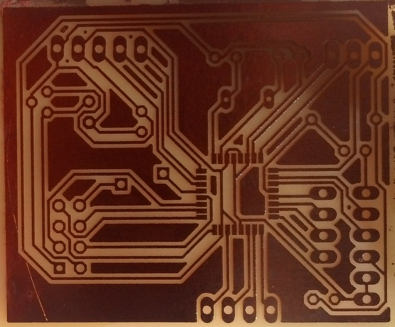

Hi! Ich interessiere mich für das Fräsen von Platinen und wollte fragen, welche Genauigkeiten damit erreichbar sind. Beispielsweise ob man damit eine TQFP-fähige Strukturfeinheit erreichen kann oder ob man es schafft, zwischen zwei Beinchen eines DIP-Gehäuses noch eine Leiterbahn hindurchzulegen. Die zweite Frage wäre wo ich eine entsprechende Maschine bekomme, mit der man evtl. mit NI Ultiboard gezeichnete Layouts fertigen kann und die evtl. auch bohren kann. Wieviel Geld muß man dafür in etwa in die Hand nehmen? Danke für die Tips!

magic s. schrieb: > Oder gibt es noch andere Verfahren Was spricht gegen belichten und ätzen ? Jahrzehntelang etabliert und bekannt gute Ergebnisse. So lange man nicht durchkontaktieren muss das Mittel der Wahl für 99% aller Platinen. Beim Fräsen brauchst du 1 Fräser pro Platine, das geht ins Geld.
@Magic Smoke PCB Prototypen machst du mitm Belichter. Doppelseitig, fehlerfrei bis unter 0,2mm. Folie ausdrucken, Belichten, Entwickeln und Ätzen. In weniger als 20 Minuten. 20 Löcher hast du auch nocht gebohrt. Fürs Lötstopp brauchst du nochmal ca. 2 Stunden. DuKos sind halt ein "Problemchen" Kleinserien bestellst du aus China. In der Regel ist die Platine 1A. Toner-Transfer kann rein Technisch nicht funktionieren. 3D Drucken genauso wenig. Fräsen ist halt sehr mühsam. Ich würde es nicht machen. lg, Richard
Ich würd es mit einem Hartmetall-Gravurfräser probieren. Der müßte eigentlich ewig halten. Belichten... Da ist halt auch die Frage, wie gut ich die Folien zustande bringe (Laserdrucker?) und wie das mit der Belichtungszeit ist, müßte ich auch Geräte für kaufen... Dazu ein Bad mehr und das Platinenmaterial kostet mehr. Das ist irgendwie suboptimal, auch wenn ich mir das gerne einmal anschauen würde.

Ich würde mittlerweile auch immer fertigen lassen. Das Platinen fräsen wirkt zwar erstmal toll, aber: 1) durch das Glas im Platinenmaterial nutzen die Fräser schnell ab 2) es ist laut 3) große Flächen wegfräsen dauert ewig 4) das Aufspannen (bei leicht verbogenem Material) führt zu schmalen Ausfräsungen am aufliegenden Rand und zu breiteren Ausfräsungen in der Mitte 5) Kosten für gute Fräse nicht zu vernachlässigen 6) es benötigt einen Computer (oder BeagleBone Black mit LinuxCNC) 7) manchmal mehrere Versuche nötig 8) Doppelseitige Platinen machen viel Arbeit, keine (guten) DuKos 9) Zum Bohren umspannen des Werkzeuges und teils erneutes Einrichten nötig 10) Erlernen von G-Code (zum Einrichten meist erforderlich) 11) Ein Gravierstichel zwischen 4 und 10 Euro (keine Ahnung, was das bei eBäh kostet) 12) Platzbedarf 13) niedriger WAF durch den vielen Staub, der dabei entsteht Platinen ätzen: 1) besondere Ausrüstung wird benötigt 2) manchmal wird's ne Schweinerei (WAF niedrig) 3) Entsorgung geht nur an entsprechenden Entsorgungsstellen 4) viel Experimentieren mit dem Belichtungsverfahren 5) Platzbedarf Na gut, ich verdiene mit der Entwicklung mein Geld. Aber zurückblickend würde ich das auch als Bastler alles nicht mehr wollen. Warum finden sich hier im Forum nicht immer mal wieder einige Leute zusammen, die was fertigen lassen wollen? Bei größerer Fläche wird es etwas günstiger. Bleibt die Frage nach Bezahlung und Versand zu den Bestellern, sollte aber kein absolutes Ausschlusskriterium sein, oder?

Ich kann aus eigener Erfahrung sagen: lass es. Zwar habe ich eine Fräse die gut geeignet wäre um Platinen zu machen, aber ausser einmal zum testen ob es geht hab ich es nie mehr benutzt. Das Ergebnis war zwar ok, aber es macht einfach keinen Sinn. Für 1-2 Stück Leiterplatten empfehle ich bei einfachen Layouts Tonertransfer und bei feineren Leiterbahnen belichten. Für größere Platinen mit vielen Bohrungen benutze ich die CNC zum bohren und belichte danach. Geht wunderbar. Wenn der erste Prototyp funktioniert bestelle ich nur noch. In China bekommt man die fertigen Leiterplatten gefühlt billiger als hier das Basismaterial.

Völliger Wahnsinn heute noch mit CNC Fräsen von PCBs anzufangen. Selbst Ätzen lohnt lange nicht mehr. Lass das alles die Chinesen machen. Und da bekommst du noch Doppelseitig und LS + BS was du mit deiner CNC noch lange nicht hast. Und wer behauptet, keine Doppelseitigen Platinen machen zu wollen, der hat noch nie im Leben eine ernsthafte Platine gemacht. Selbst wenn man Bauteile nur einseitig möchte, fürs Routen sind Doppellagig mit Vias das mindeste was man braucht. Willst du mit Drahtbrücken rumpfuschen? Oder zig 0 Ohm Widerstände setzen?

Habe auch schon Tonertransfer durch.. ich bleibe bei Fotopositiv Platinen, einzige Investition nen UV-Nagellackhärter für 10€ dazu für den Anfänger vielleicht noch nen fertig gemixtes Eisen3Chlorid vom C oder so. An TSSOP bin ich noch nicht gekommnen (Liegt hier aber schon), TQFP Atmels sind damit sowas von Easy und in 30 Minuten fertig gemacht.
Wenn es unbedingt eine CNC sein soll.dann spann einen Edding an die CNC, mal das Layout mit der CNC auf und schmeiß die Platine danach ins Ätzbad.

Meine persönliche Erfahrung: Ich habe in der Vergangenheit viele Platinen geätzt und von Hand gebohrt (das war vor der Zeit der "bezahlbaren" Fräsbohrplotter). Das Bohren und durchkontaktieren war mit Abstand die aufwendigste Arbeit. Die Ätzergebnisse waren i.d.R. gut bis sehr gut. Später gab es Fräsbohrplotter, z.B. von LPKF, welche ohne Nasschemie auskommen. Wichtig ist hierbei, ausschließlich (bzw. sofern möglich) rechteckige Lötpads zu benutzen, da sonst das Fräsen erheblich länger dauert (Kurven dauern eben länger). Ein Vorteil beim Fräsen ist, dass die Löcher mit gebohrt werden, also das manuelle Bohren schonmal entfällt. Nachteilig ist, dass das Isolierfräsen eine gefühlte Ewigkeit dauert. Ständig Werkzeugwechsel (sofern nicht automatisch) etc. Dafür hat man am selben Tag noch eine fertige Platine und das ganz ohne Chemie und Sauerei. Durchkontaktierungen müssen natürlich manuell hergestellt werden. Da es mittlerweile ja leider schon fast "unmodern" ist, überhaupt selber Hand anzulegen, werden heute die meisten Prototypen TEUER bestellt. Für eine relativ einfache, doppelseitige Platine zahle ich schon deutlich über 100€ und warte zwei Wochen auf die Lieferung (je schneller desto teurer). In dieser Zeit kann ich keine weiteren Verbesserungen am Produkt vornehmen, da ich absolut Mittellos bin. In dieser Hinsicht lohnt sich eine Fräse (wenn auch nicht die teuerste) allemal. Zumal man die Möglichkeit hat, die Kontur der Platine an evtl. vorhandene Gehäuse anzupassen. Das kann kein Prototypenlieferant! Also: Auch wenn es als überflüssig und uncool erscheint: für mich ist ein Fräsbohrplotter unumgänglich. Erst wenn ich einen funktionierenden Prototypen habe, bestelle ich von diesem eine geringe Stückzahl und bestücke diese i.d.R. von Hand. Dann werden weitere Versuche durchgeführt, sowie Feldtests und EMV. Meine Fräse hat sich so bereits nach einem Jahr amortisiert.
