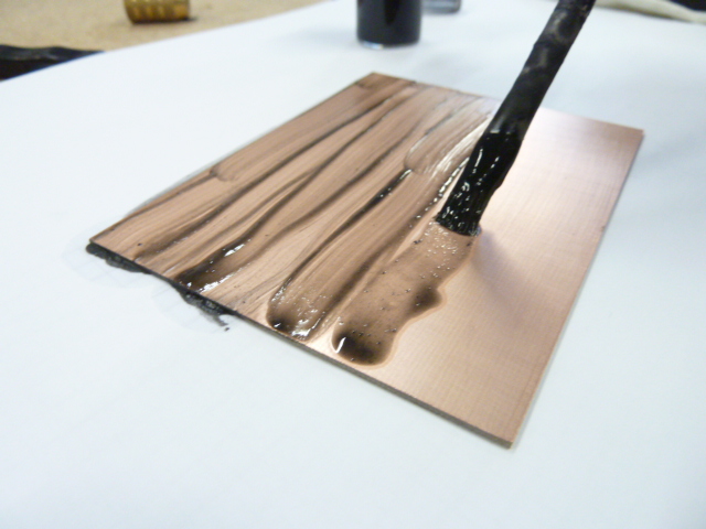

Die blanke Platine wird zuerst mit einer dünnen Wachsschicht versehen.
Ich verwende ein sog. Hartwachs der Fa. Clou, wie es zum Ausbessern von
Möbel oder Fußböden verwendet wird. Mit der Heißluftpistole erwärme ich
die Platine und verteile das Wachs gleichmäßig.

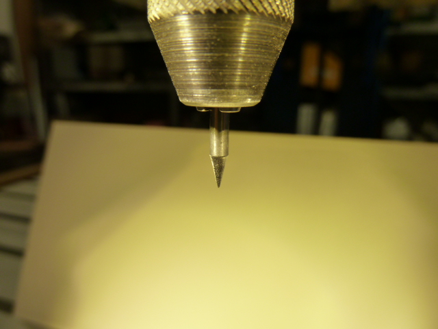

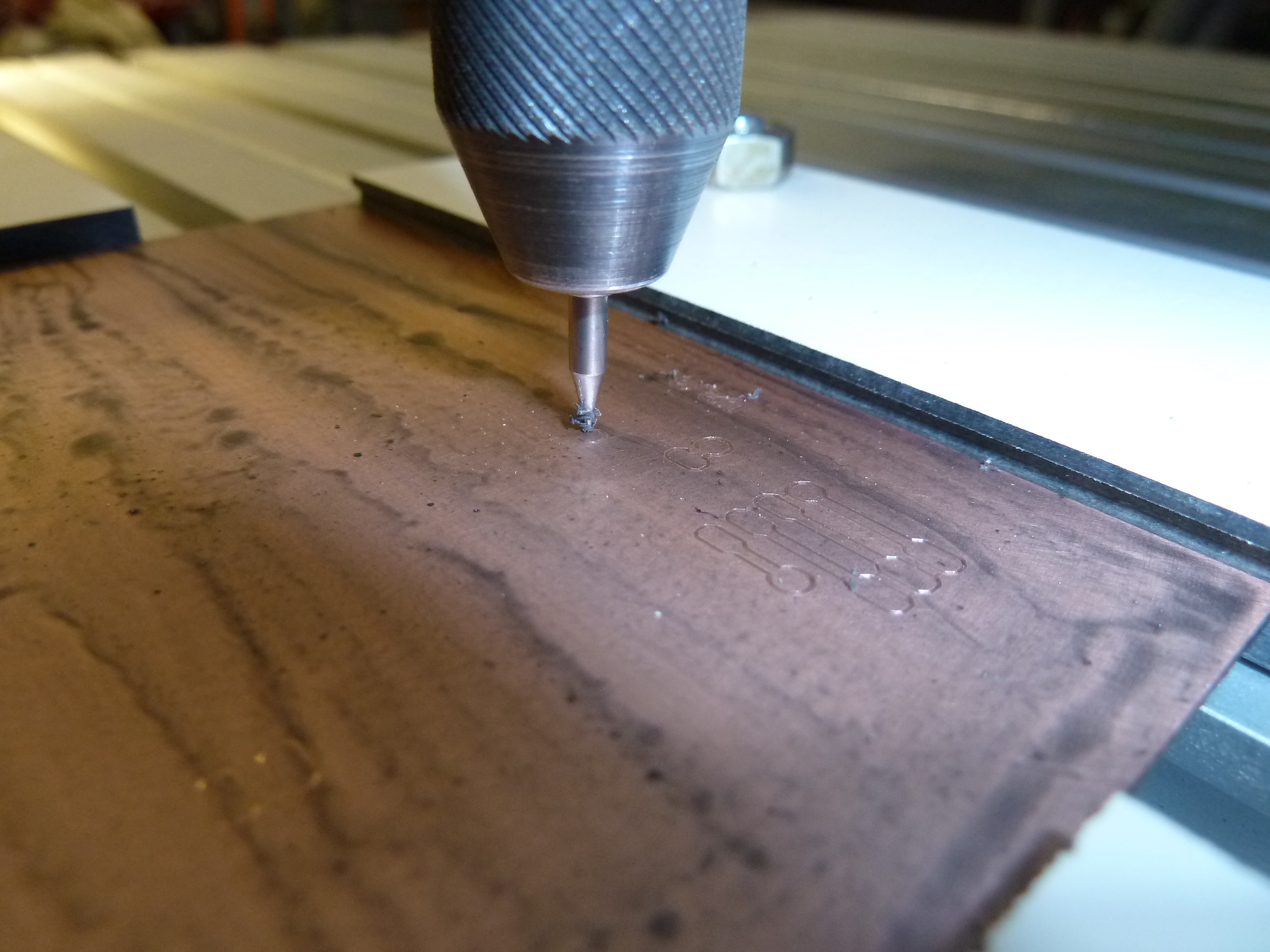

In die Fräse wird KEIN Fräser sondern ein Stichel eingespannt. Meiner
entstand aus einem alten Platinenbohrer, der kegelförmig spitz
zugeschliffen wurde und dessen Spitze dann winklig zur Längsachse
gekappt wurde. Der Durchmesser dieser runden Fläche entspricht dem
minimalen Leiterbahnen-ABSTAND. 0,3mm sind kein Problem. Mit eagle und
der ULP pcp-gcode wird mit geeigneten Einstellungen ein gcode erzeugt,
der die Leiterbahnen und Lötaugen umfährt. Die präparierte Platine wird
federnd in Z-Richtung aufgespannt (Schaumstoffunterlage unter Platine,
die Platine seitlich mit Klötzen am Verrutschen sichern). Nach dem
Starten der Fräse schabt der STILLSTEHENDE Stichel mit der oben
erwähnten Fläche das Wachs von der Kupferschicht an den Stellen, wo man
die Isolierung haben möchte (eigendlich genau wie beim Fräsen mit
Fräser, nur ist die geschabte Bahn IMMER GLEICH BREIT). Nach dem Schaben
wird die Platine geätzt, die mit Wachs bedeckten Flächen (Leiterbahnen
und Lötaugen) werden nicht angeätzt, das blanke, angeschabte Kupfer
verschwindet. Der Schmelzpunkt des Wachses soll deutich über der
Ätzmitteltemperatur liegen, mit dem Clou-Wachs tut sich bei 45°
Ätzmittel gar nix. Platine mit Waschbenzin reinigen, mit der Fräse
bohren und fertig ist's. Ich habe meine Fräse mit einem federnd
aufgehängten Stichel ausgerüstet, die Platine wird fest aufgespannt, so
geht es noch besser.

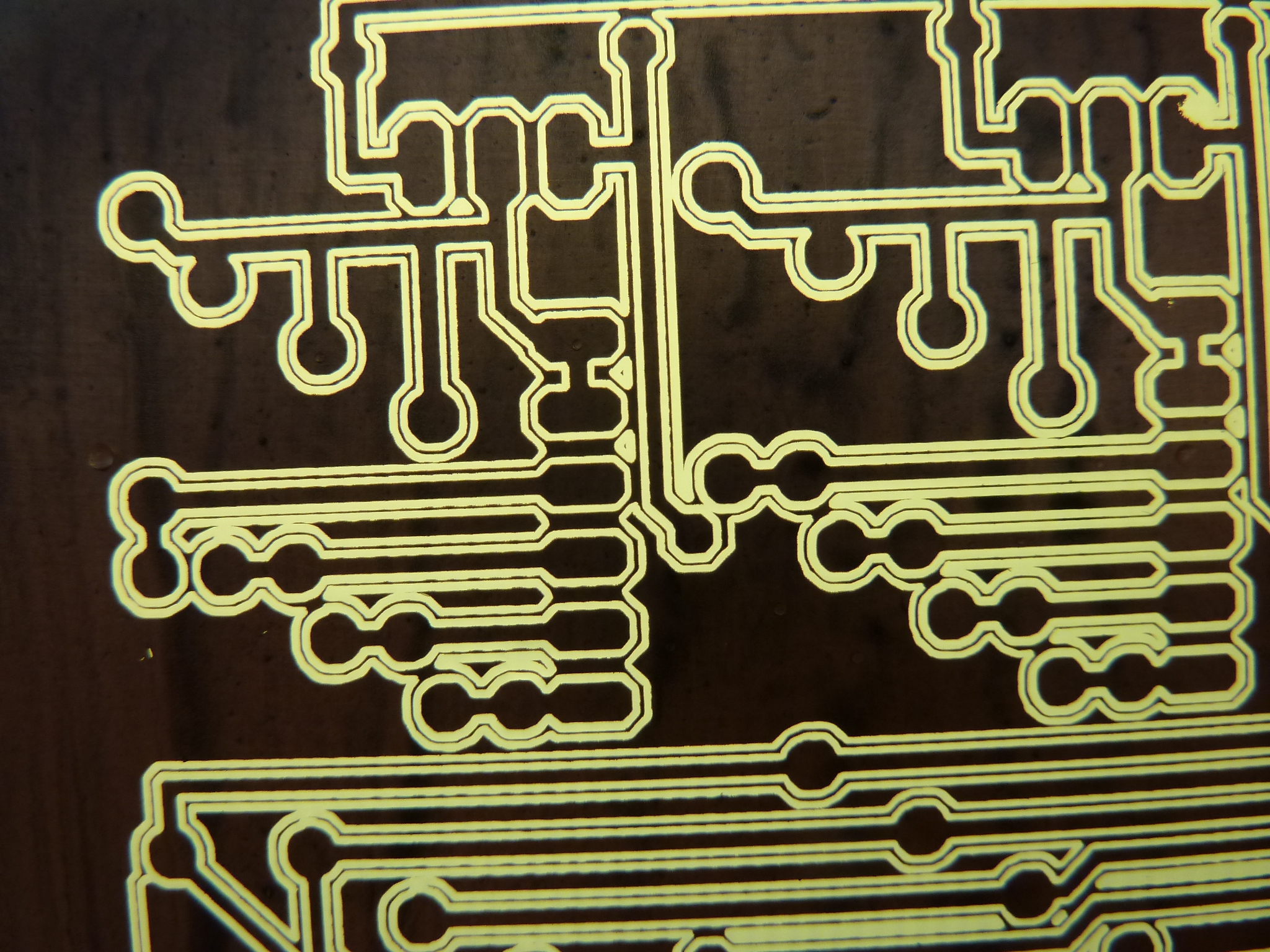

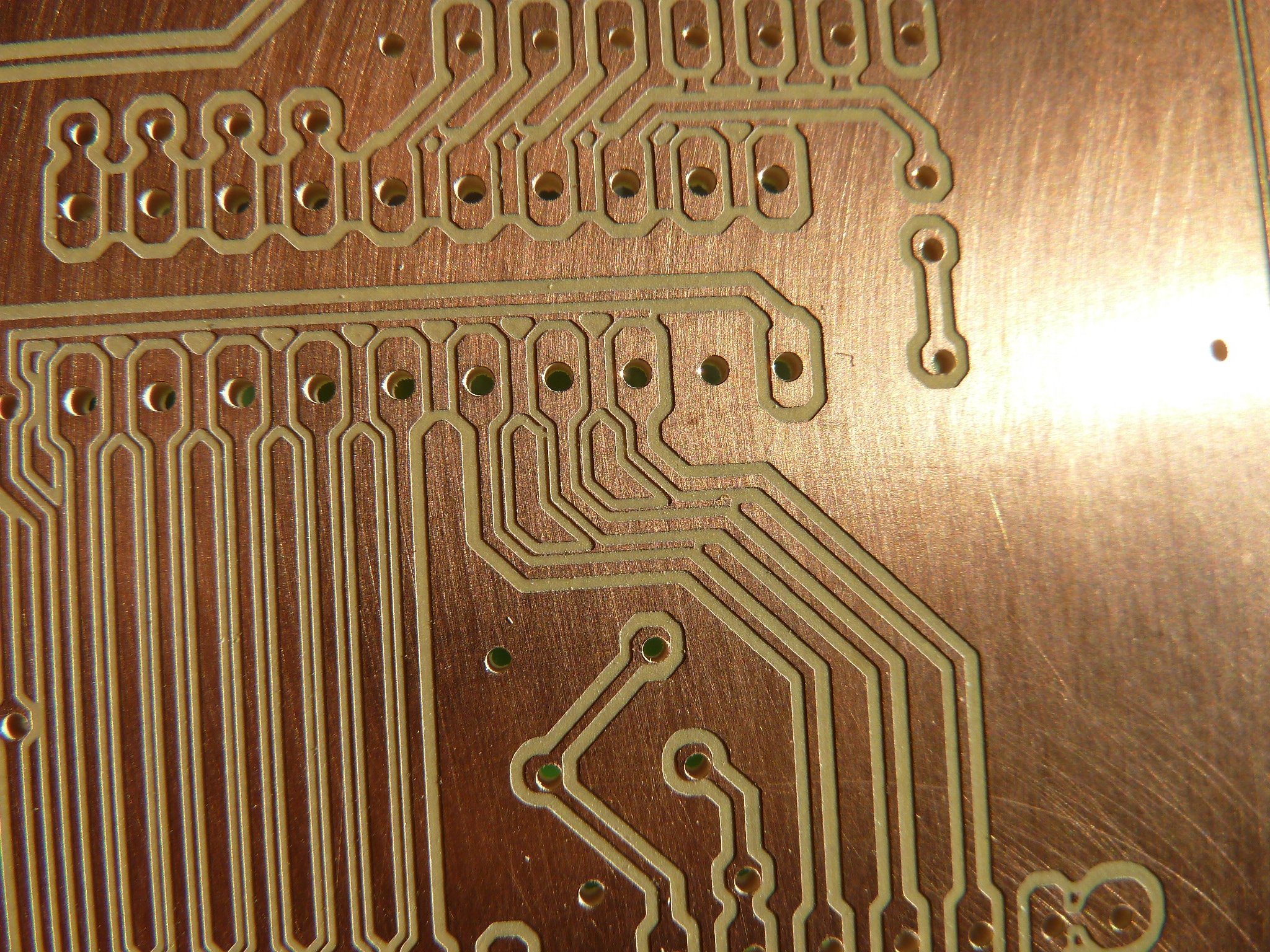

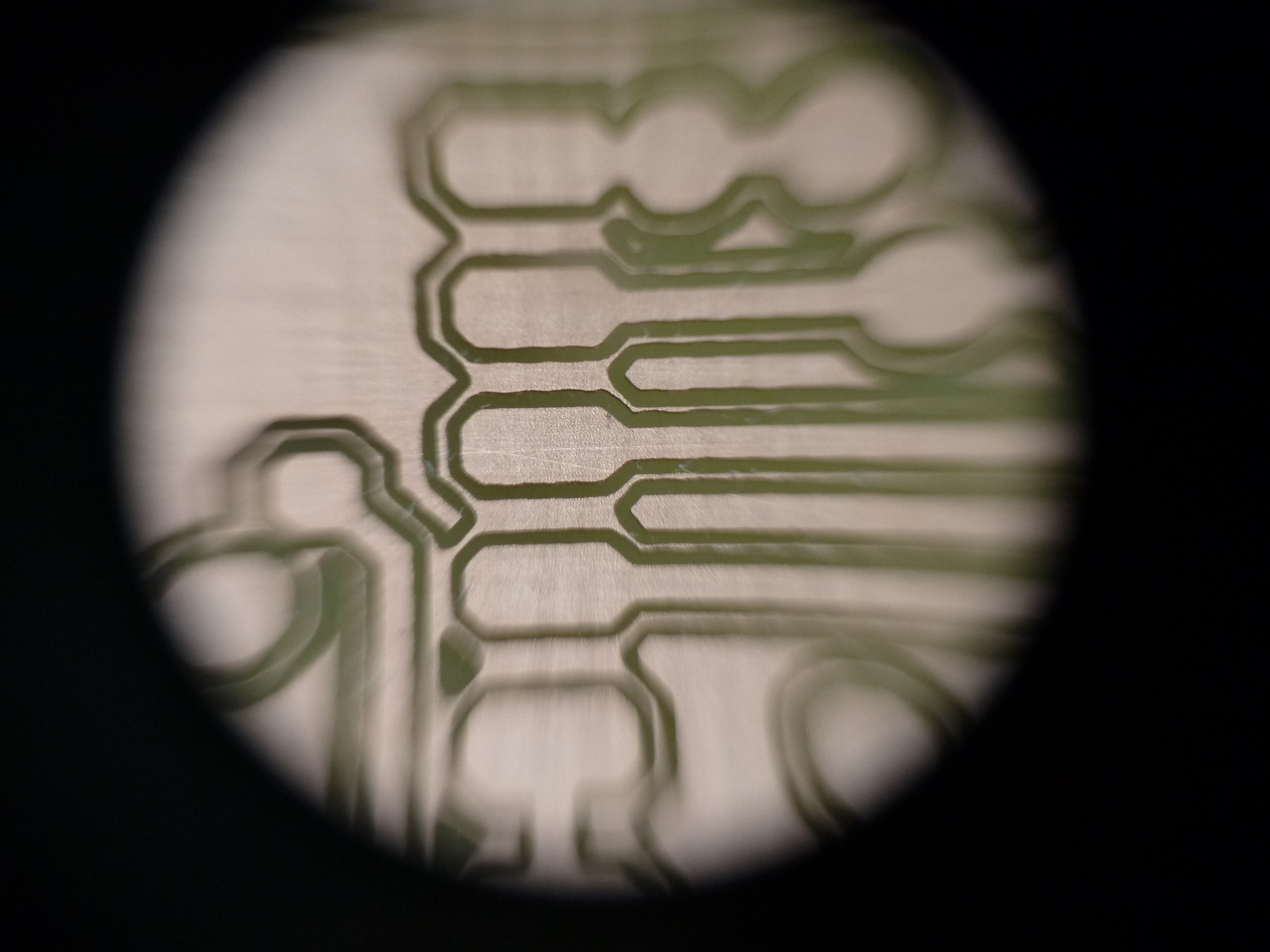

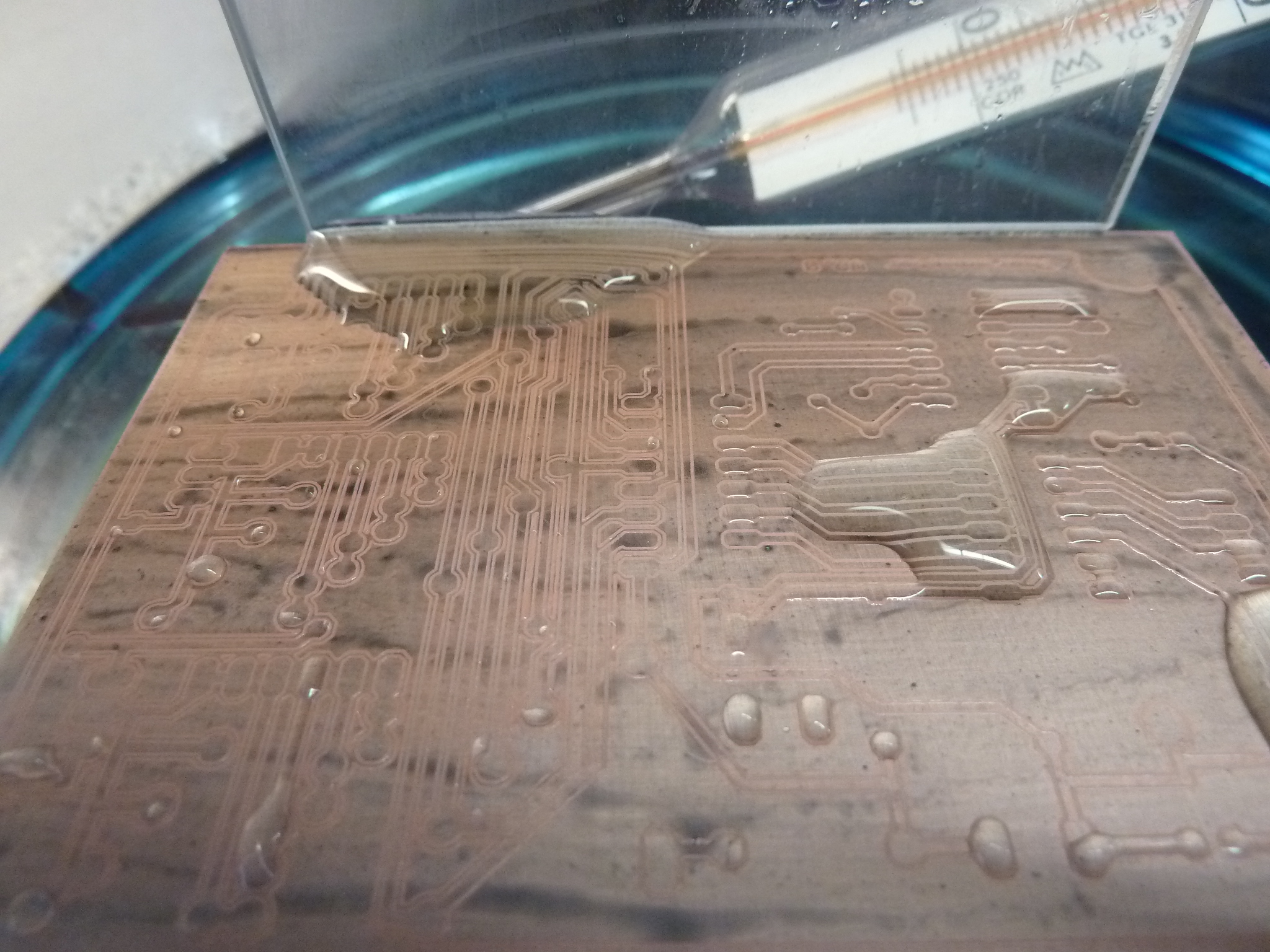

Gast #2561581
Hallo Bernd,
das Bearbeiten der Platine mit einem Fräser wollte ich wegen der
zitierten Nachteile (Grat, teurer Fräser Probleme bei gewölbten
Platinen) vermeiden. Esklappt doch mit Schaben und Ätzen ganz gut (siehe
Bild)
Gruß Tschoeatsch

Gast #2562080
Ja - irgendwie sehen die ziemlich ´Isolationsgefräst´aus, sind sogar
ganz schön tief gefräst...  Vielleicht kann man ja dann bald die
Leiterbahnen
rausknicken und dann einzeln verlöten ;-)  Für Kunstprojekte....
Gast #2562087
Das ist nie im leben geätzt. Aus diesem Blickwinkel ergeben sich nicht
solche auffälligen Schatten.
Der Purche "TE" erlaubt sich einen Chabernack mit uns.

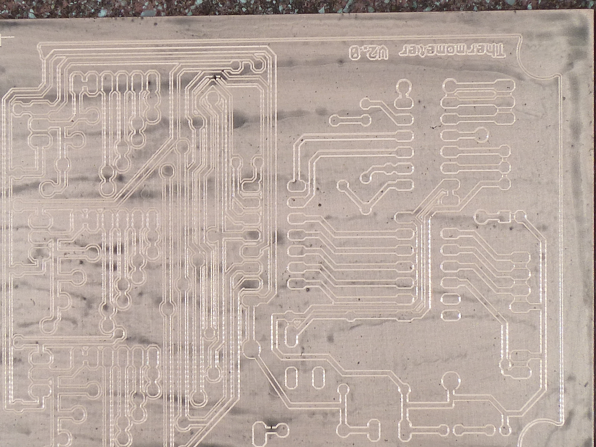

#2562631
@ Tschoeatsch
Bitte zeig uns ein zwei Fotos von Platinen vor dem Ätzen, mit
weggeschabten  Wachs.
Ich hatte beim Betrachten der Bilder auch meine Zweifel wegen der
Schatten.
Man beachte auch die hauchdünnen Stege zwischen manchen Leiterbahnen...

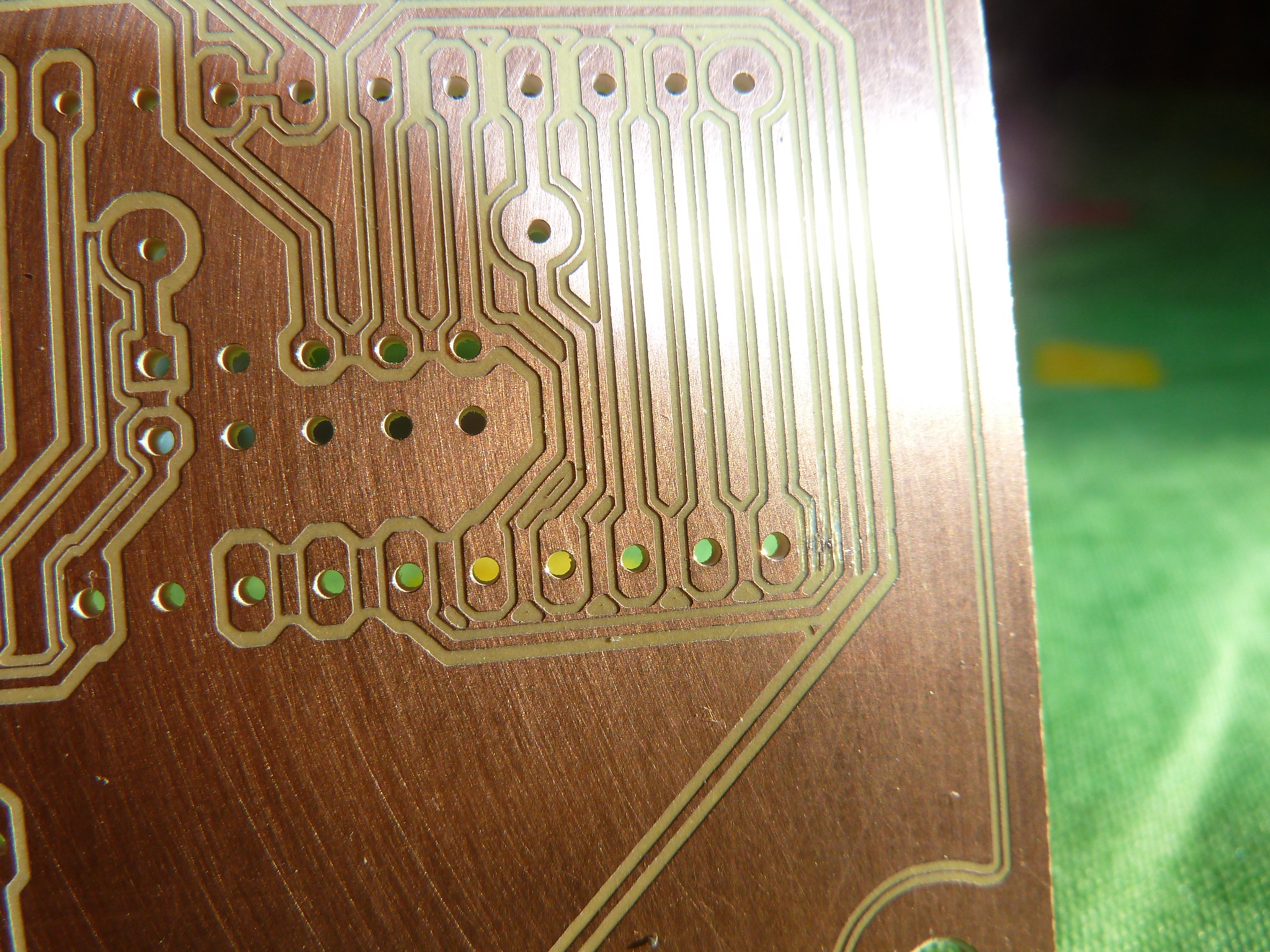

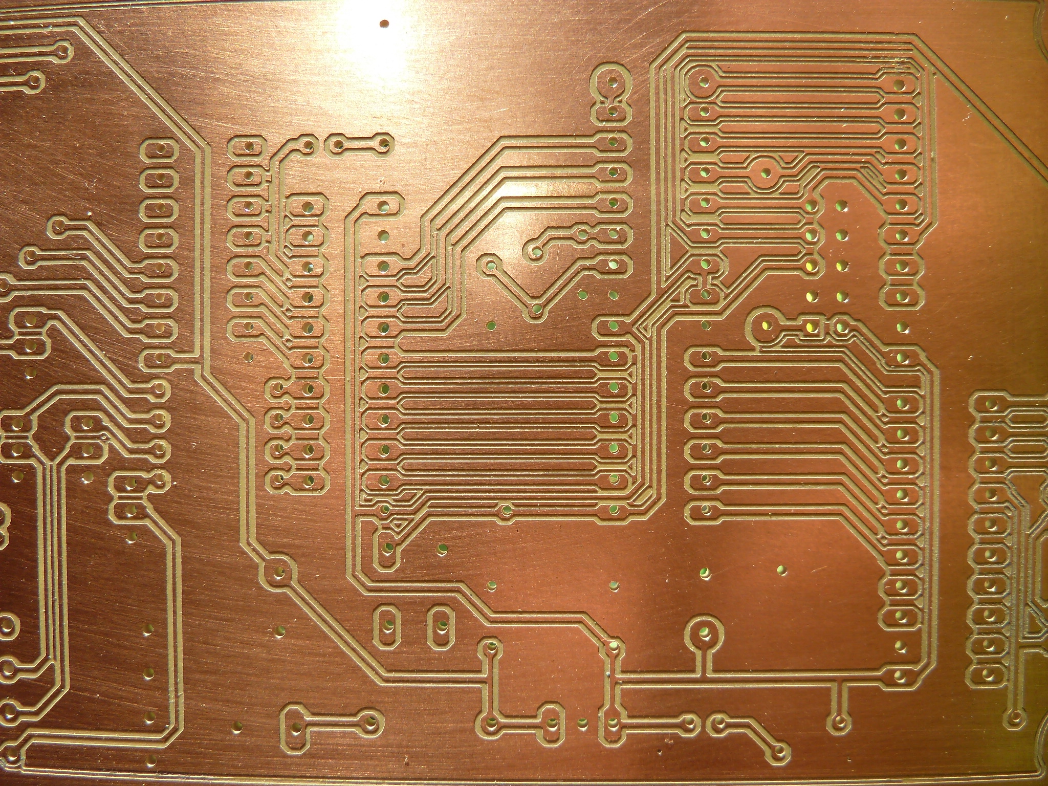

#2562787

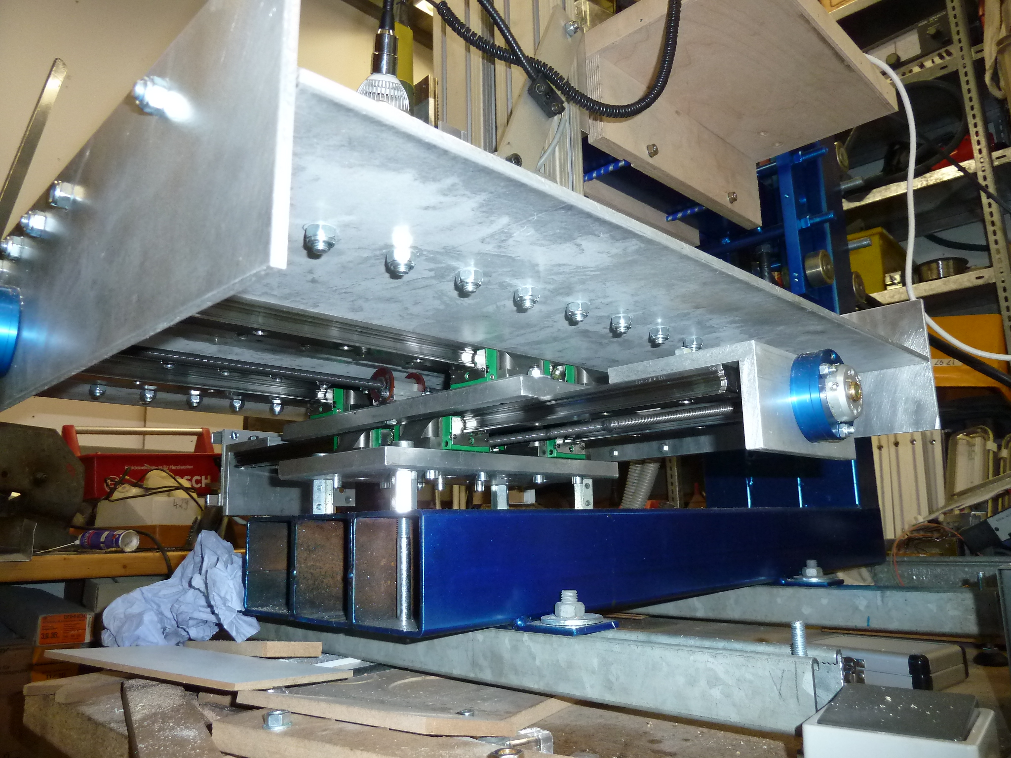

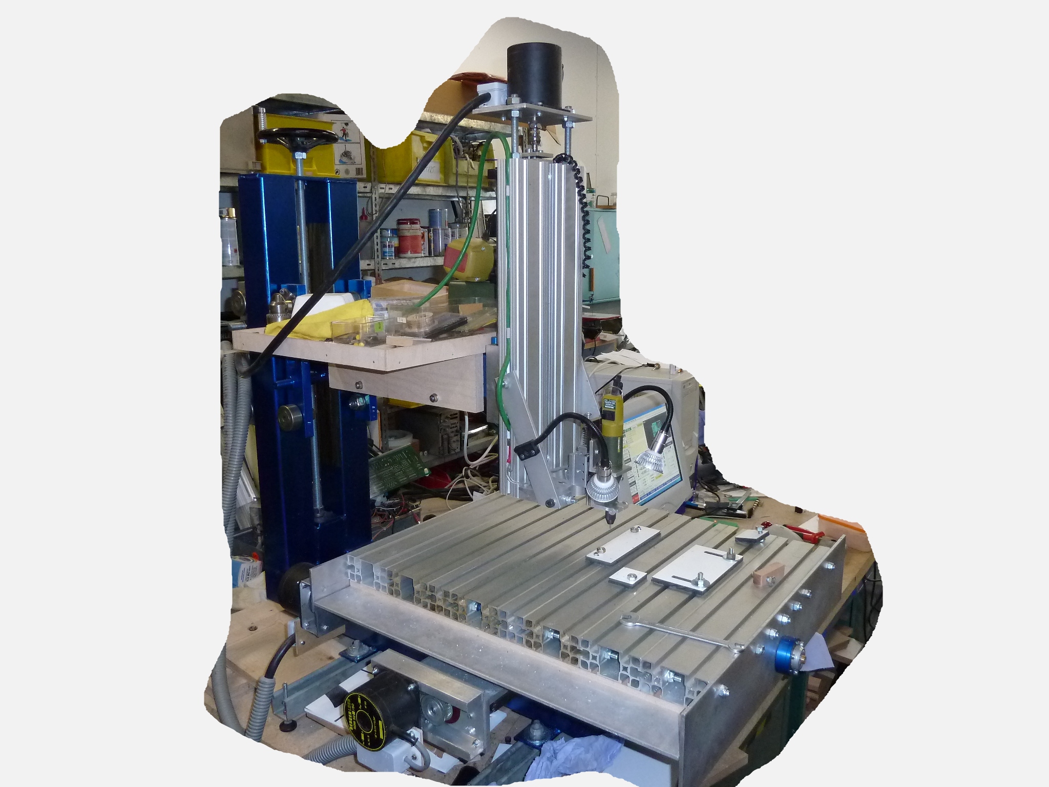

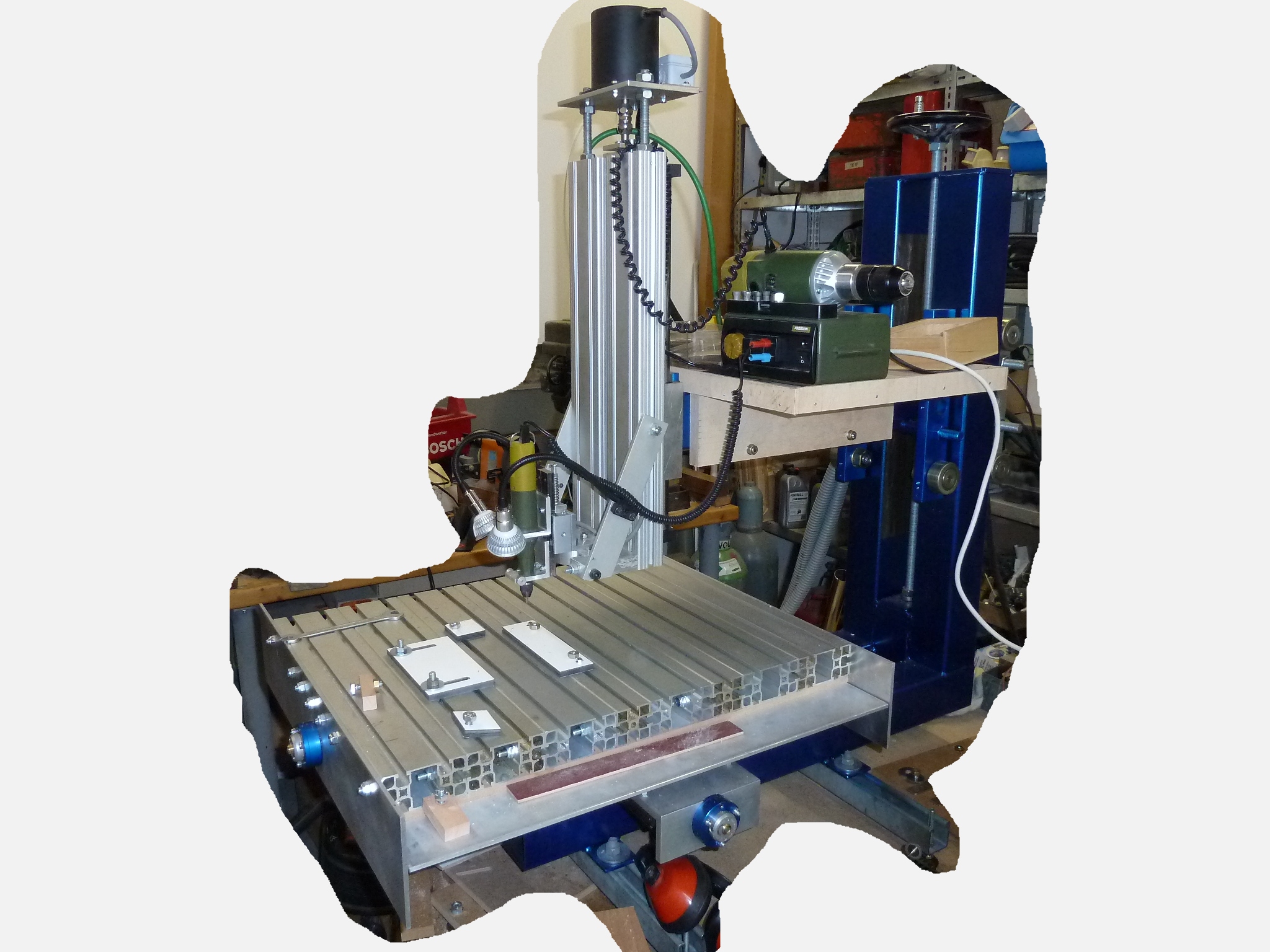

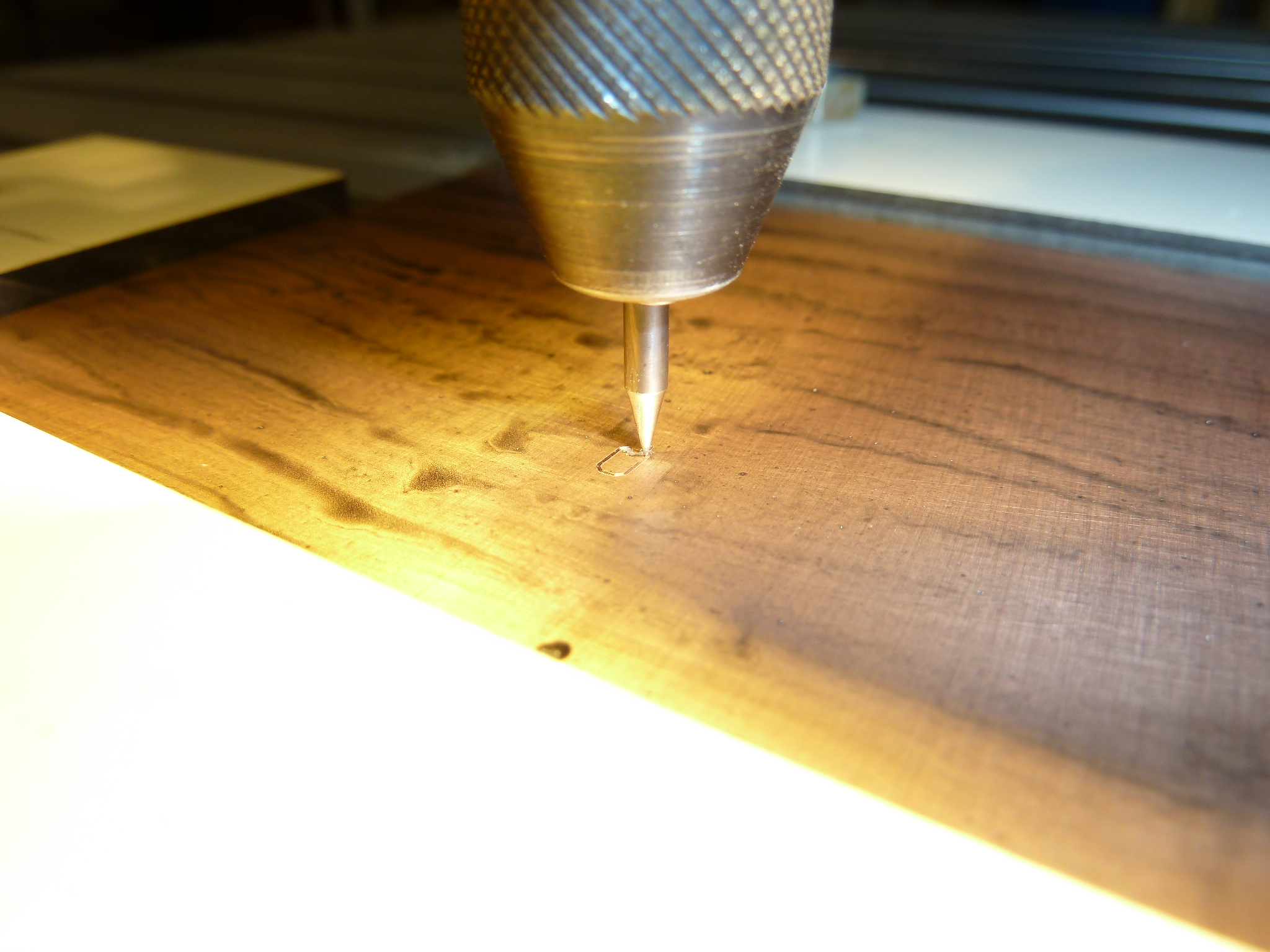

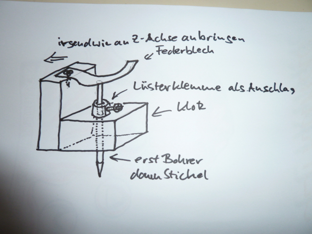

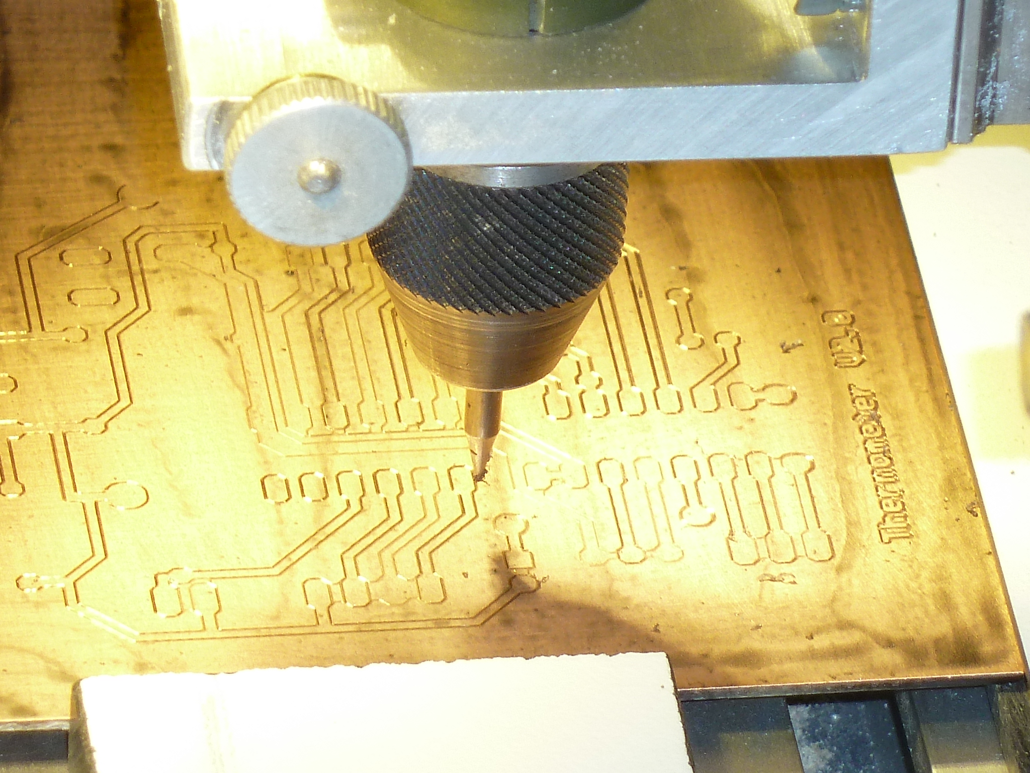

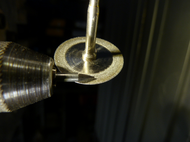

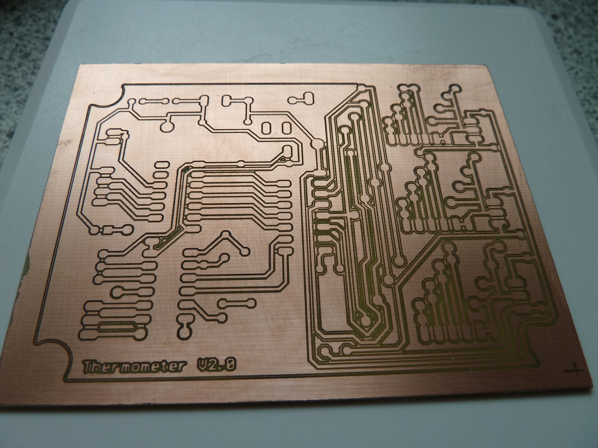

Hallo zusammen!
@ BitPulse: Träumst Du noch oder bastelst Du schon? Wenn ich beschrieben
hätte, wie man ein Mofa schneller macht, hättest Du wahrscheinlich einen
Link von einem Rennmotorad gepostet. Ich wende mich hier an die
SchubladenführungCNCMaschinenbauer und ein bischen aufwärts, daher die
anfängliche Bergrüßung "Hallo Bastler"
@Heinz: Du bist ja so gemein! Da sag' ich meinem Pfarrer und der schmeiß
mit Sand!

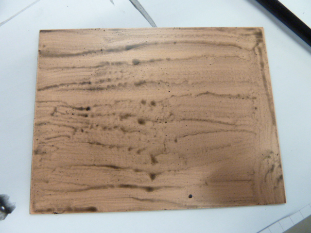

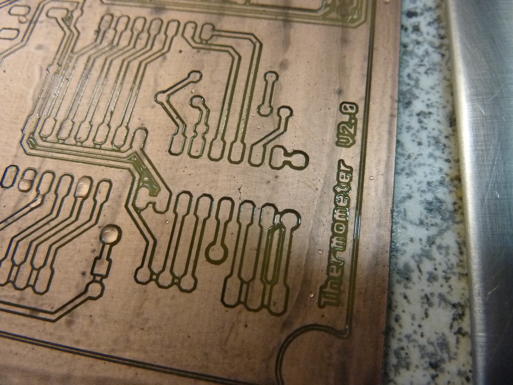

@ die anderen: hier sind Bilder von Anfang bis Ende:
Ich verwende in Waschbenzin gelöstes Wachs, desswegen der Pinsel. Mit
der Heißluftpistole wird die Schicht noch geglättet.
Der Stichel ist eine Nadel aus einem Nadellager, entsprechend spitz
zugeschliffen, nur in den Proxxon eingespannt, ohne das er gedreht wird.
Später können die nötigen Bohrungen mit gleichem Maschinennullpunkt
gebohrt werden.
Wenn man die komplette Platine betrachtet, dann ist zu sagen, dass in
der Hälfte, in der sich der Schriftzug befindet, eine Massefläche
eingeroutet ist. Die andere Hälfte ist ohne "orphans" geroutet. Hier
erzeugt die ulp die zusätzlichen Linien als eigene orphans. Überhaupt
braucht man die richtigen Einstellungen für die ulp, die bei diesem
Beispiel noch nicht optimal sein müssen. Die Platine ist übrigens NICHT
fehlerfrei geglückt, ein paar Verbindungen müssen getrennt werden.
Grüße von Tschoeatsch
(Oh, ich sehe gerade, es gibt keine Umlaute bei den Fotonamen, aber Ihr
seit ja sicherlich schon groß und werdet alles entziffern können)

@Tschoeatsch: wie sieht es mit der Ebenheit auf der z Achse aus? Ich
grübele gerade, ob hier nicht ein Tiefenregler sinn macht, dummerweise
würde der ja das Wachs wegschaben. Wie hast du dies gelöst? über
freihängenden Stichel?

#2564278
Der Thommi K. hat in seinem Thread eine federnde Prüfspitze verwendet
und die Platine wohl fest aufgespannt. Ich habe zuerst mit "federnden"
Platinen probiert, dass heiß die Platine auf einen dünnen Schaumstoff
legen, oder einzelne Streifen von Schaumstoff und dann mit Klötzen die
Platine in x- und y-Richtung eingeklemmt. Jetzt habe ich eine federnde
Halterung, wie man auf meinem Bild "Fräsmotorhalterung" zu erkennen ist.
Das ist eine kurze Linearführung mit einer einstellbaren Feder. Eine
primitive Lösung, um's mal schnell zu probieren wäre:
Einen Kunststoffklotz (oder evtl Messingklotz) mit einem dünnen Bohrer
sauber durchbohren (ich meine wenig Spiel zwischen Bohrer und Bohrloch).
Den Bohrer opfern und zum Stichel umschleifen. Den Bohrer in den Klotz
stecken und mit einer Klemme (Lüsterklemme o.ä.) am Durchfallen hindern.
Dann mit einem Federblech oder einem Gewicht auf den Stichel drücken und
das Ganze an die z-Achse der Fräse anbringen und beim Schaben die
z-Position so einstellen, dass der Stichel in den Klotz reingedrück
wird. Man kann auch ohne Feder oder Gewicht probieren, wenn man mit dem
Finger den Stichel auf die Platine drückt. Verständlich beschrieben?
Wenn nicht, kann ich auch eine Skizze machen.
