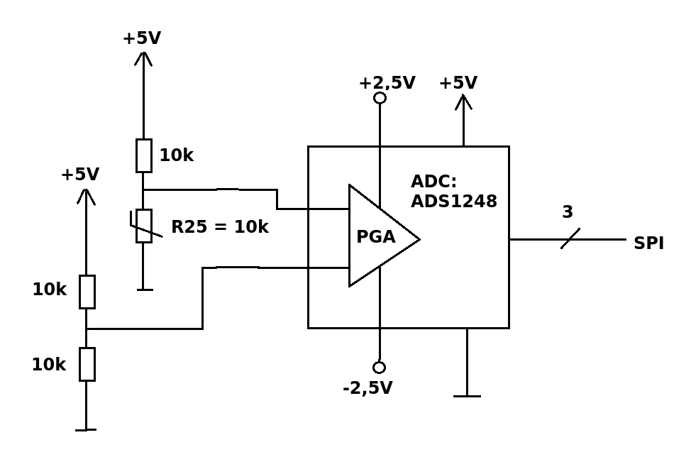

Ich habe vor mit einem ADS1248 Spannungen an einem NTC zu messen. Die
(digitale) Versorgung des ADCs wäre +5V und eine externe
Referenzspannung von +2,5V könnte bspw. durch einen REF5025
bereitgestellt werden. Dadurch könnte der ADC Spannungen im Bereich von
-2,5V bis +2,5V messen. Die dafür nötigen Versorgungspannungen von -2,5V
und +2,5V für den internen PGA kann man durch einen LT3032 erzeugen.
Ursprünglich hätte ich vorgehabt den NTC mit einem Vorwiderstand an +5V
(durch eine seperate Spannungsquelle) zu hängen. Da die Spannung am NTC
aber dann (im Temperaturbereich) bis (nahe) an die +5V geht,
funktioniert das nicht, weil der ADS1248 ja nur von -2,5V bis +2,5V
messen kann. Meine erste Idee war dann, einen Eingangspin des ADCs
zwischen den Vorwidertstand und den NTC zu hängen und an den zweiten
Eingangspin eine feste Spannung von +2,5V anzulegen. Die
Spannungsdifferenz zwischen den zwei Eingangspins liegt dann immer
zwischen -2,5V und +2,5V. Die Zeichnung von mir soll die hier
geschilderte Verschaltung nochmal verdeutlichen.
Nun sehe ich da aber leider ein Problem: Zwar liegt die
Spannungsdifferenz der beiden Eingangspins im Bereich von -2,5V bis
+2,5V, aber die Spannung am NTC Pin selbst kann ja doch außerhalb des
Versorgungsbereichs des PGAs liegen.
Funktioniert das also so nicht, oder wird tatsächlich nur die
Spannungsdifferenz genommen, der Offset intern "abgezogen" und das ganze
klappt?
Vielen Dank schonmal für Antworten. Ich hoffe mir kann jemand
weiterhelfen.
