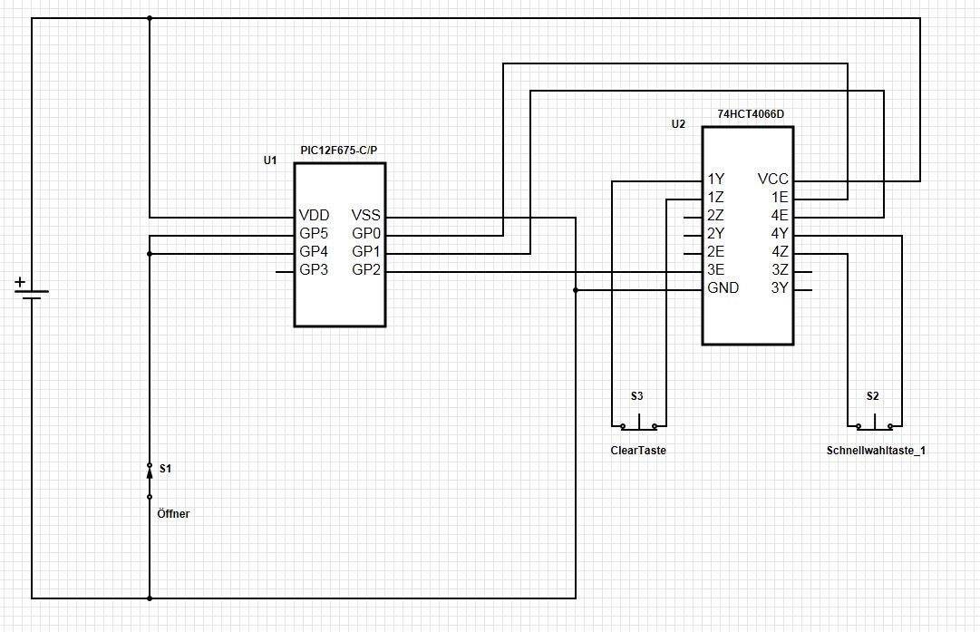

ich möchte mir einen simplen Handyalarm mit einem "umgebauten" Handy
(anlöten von je 2 Leitungen an die "clear"-Taste und an eine
Schnellwahltaste), sowie mit einem einfachen 8bit PIC-Cotroller (12F675)
und einem CMOS-4066 IC realisieren.
Die Eingänge sollen über einen wie auch immer gearteten Öffner
angesteuert werden.
Bei meinen Recherchen im Internet hatte ich so eine ähnliche Schaltung
bereits gefunden und der Aufbau ist für mich auch kein Problem. Einzig
das schreiben eines C-Codes für den PIC ist für mich als ausgesprochenen
Programmiersprachenphobike nahezu unmöglich.
Deshalb wollte ich mal unter Profis anfragen, ob mir jemand
freundlicherweise ein sollches Programm schreibt. Sollte für Fachleute
ja recht schnell zu schaffen sein denke ich.^^
Umfangsbeschreibung:
Beim Öffnen des Schalters sollte zunächst die "Clear"-Taste für ein paar
Sekunden betätigt werden und im Anschluss eben die Schnellwahltaste für
einige Sekunden.
Wenn möglich eventuell nach einem weiteren Zeitraum nochmals kurz die
"Clear"-Taste zum Abbruch des Anrufs.
Ich würde mich freuen, wenn ihr mir da weiterhelfen könnt.

Das muss ich zwar mißbilligen, aber Du kannst es ja auch ganz ohne
programmieren in "Logik", z.B. mit einem Timer und einem Schieberegister
realisieren..
Ansonsten ein Codeschnipsel zum Anfüttern (ist zwar BasCom und für AVR,
aber damit Du siehst, dass es nicht schwer ist):
'Definition der Schalter und der Taste
s_clear Alias ..
s_schnell Alias ..
t_anruf Alias ..
do
   do:loop until t_anruf=0
   s_clear=1:wait 1:s_clear=0
   s_schnell=1:wait 1:s_schnell=0
   do:loop until t_anruf=1
loop

Klingt fast wie ein Jobangebot, aber nur fast. Deshalb mein Rat, es mit
DIY zu versuchen. Vielleicht liest du dir das PIC-C-Tutorial
http://pic-projekte.de/wordpress/?p=133 durch und fängst einfach an. So
schwierig ist das nicht. Ansonsten wenn dir C nicht liegt, kannst du es
auch mit MPASM oder Basic (http://www.mikroe.com/mikrobasic/pic/)
versuchen. Für Basic hat dir Rainer Unsinn schon den fast fertigen
Quellcode geliefert :-)

Wenn du keine Ahnung von der Programierung hast, wieso muss es dann ein
PCI sein. Das was du vorhast, würde sogar mit einem Arduino und vielen
delays funktionieren.

Der Rat zum DIY war nicht böse gemeint. Es ist nun mal so dass auch eine
trivial erscheinende Software zusammen mit deiner Schaltung und dem
Handy getestet werden muss. Und dann - wenns erstmal funktioniert -
möchtest du noch dies und das erweitern oder ändern...
Nimm einen NE555 (oder die CMOS Version davon) als Taktgeber, dann einen
4017 dahinter und an dessen Ausgänge schaltest du Optikoppler, welche
die Kontakte der Handy-tastatur  schließen.
Der 4017 hat 10 Ausgämnge, die nacheinander an gehen. Damit kann man
schön solche Ablaufsteuierungen realisiseren.
Eventuell auch mit Hilfe von Dioden mehrere Ausgänge kombinieren, z.B.
wenn eine Taste mehrmals "gedrückt" werden soll.
uwe schrieb:
> Mach doch mal einen Schaltplan
> Ein Programm ist schnell geschrieben. Ich schau mir das dann mal an.
Hallo Uwe,
falls du noch Interesse hast dir das anzuschauen, wäre ich dir sehr
dankbar.
Ich komme da irgendwie nicht richtig weiter.
Vielen Dank schonmal im Voraus!
