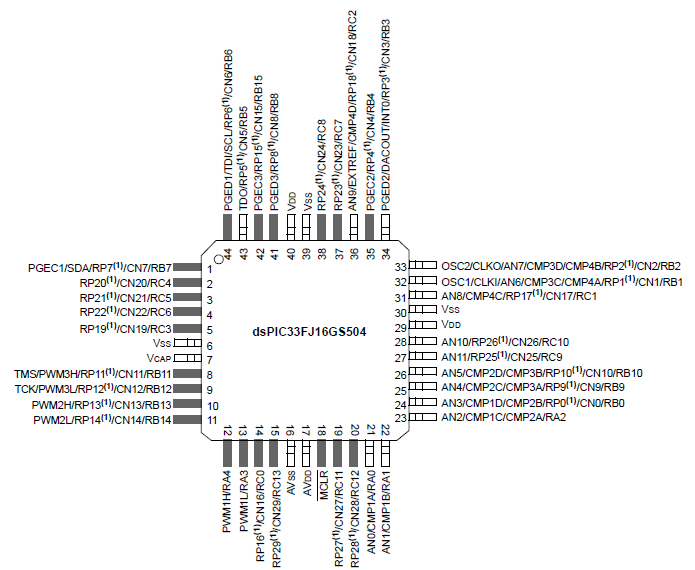

als erstes, ich bin relativ neu beim PIC-programmieren, also seid bitte
ein wenig nachsichtig, falls ich einen groben Schnitzer gemacht habe
Ich habe folgendes Problem:
Ich verwende einen PIC33FJ16GS404
Ich möchte gerne den PIN2 von PORTB als digitalen Ausgang verwenden.
Nach einiger Zeit suche im Datenblatt wurde ich dann auch fündig.
Dort hieß es, man muss das Register ADPCFG auf 1 setzen um diesen Pin
als digitalen verwenden zu können. Ebenso habe ich mein TRISB Register
auf 0 gesetzt => Ausgang
Hier im Code: (andere Ports auch Initialisiert)
(ist in der Funktion INIT enthalten)
/*Initialisieren der Ports*/
ADPCFG = 0xFFFF;                                 //Alle Ports auf Digital
TRISA = 0x00;                                   /*Ein- und Ausgänge festlegen*/
LATA = 0x0000;                                 /*Alles auf 0 Setzen*/
TRISB = 0x7810;                                 /*Ein- und Ausgänge festlegen*/
LATB = 0x0000;                                 /*Alles auf 0 Setzen*/
TRISC = 0x2278;                                 /*Ein- und Ausgänge festlegen*/
LATC = 0x0000;                                 /*Alles auf 0 Setzen*/
In meiner Main lasse ich den Pin zum testen toggeln:
int main(void)
 INIT();                                      //Funktion Initialisierung aufrufen
 while(1)
            LATBbits.LATB2 = 0;
            __delay_ms(500);
            LATBbits.LATB2 = 1;
            __delay_ms(500);
return (0);                                     //Programmende
Jetzt habe ich das Problem, dass mein RB2 dauerhaft 1,5V ausgibt, so
bald ich im Register ADPCFG = 0xFFFF; eingebe.
Bei anderen Ports, die nicht standartmäßig analog sind, funktioniert das
einwandfrei.
Muss ich noch irgendwo ein Register beachten?

Ich habe das Toggeln auch mit anderen Pins versucht. Hier konnte ich an
meinem Spannungsmessgerät die Sprünge von 0 auf 3,3V und umgekehrt gut
beobachten. Bei meinem Pin 2 war eine konstante Spannung von ca1,5V
vorhanden.
"der PORTBpin2 ist ein reiner digitaler Ein/Ausgang. Bei Ports mit
zusätzlichen Analogeingang müssen im  "ADPCFG: ANALOG-TO-DI
GITAL PORT CONFIGURATION REGISTER" definiert werden ob man
Analog-Eingang oder Digital I/O verwendet. Das trifft aber auf diesen
PORTBpin2 nicht zu!"
Mein PORTpin2 (RB2) ist KEIN reiner digitaler Ausgang, sondern ist der
Analoge Pin AN7. (siehe Bild im Anhang) Wie du in meinem Beitrag oben
sehen kannst, habe ich im Register ADPCFG alle Pins als Digital
eingestellt.(unter anderem auch meinen PIN2 vom PortB)
Hat keiner eine Idee/Lösung für mich?

#4362032
RB2 ist auch der OSC2 Ausgang an dem der Controllerclock ausgegeben wird
und ist defaultmäßig aktiv.
Füge mal im Source
#pragma config OSCIOFNC = ON
(oder wie es beim verwendeten Compiler eben gehandhabt wird) ein, damit
wird die "OSC2 clock out" Funktion abgeschaltet.
Gast #4362093
>"RB2 ist auch der OSC2 Ausgang an dem der Controllerclock ausgegeben wird
>Füge mal im Source
>wird die "OSC2 clock out" Funktion abgeschaltet."
Danke! Hat geklappt....
Ich finde es etwas verwirrend, dass die clock bei OFF aktiv ist und bei
ON abgeschalten ist :-) Wie auch immer... so funktioniert es! Danke!
