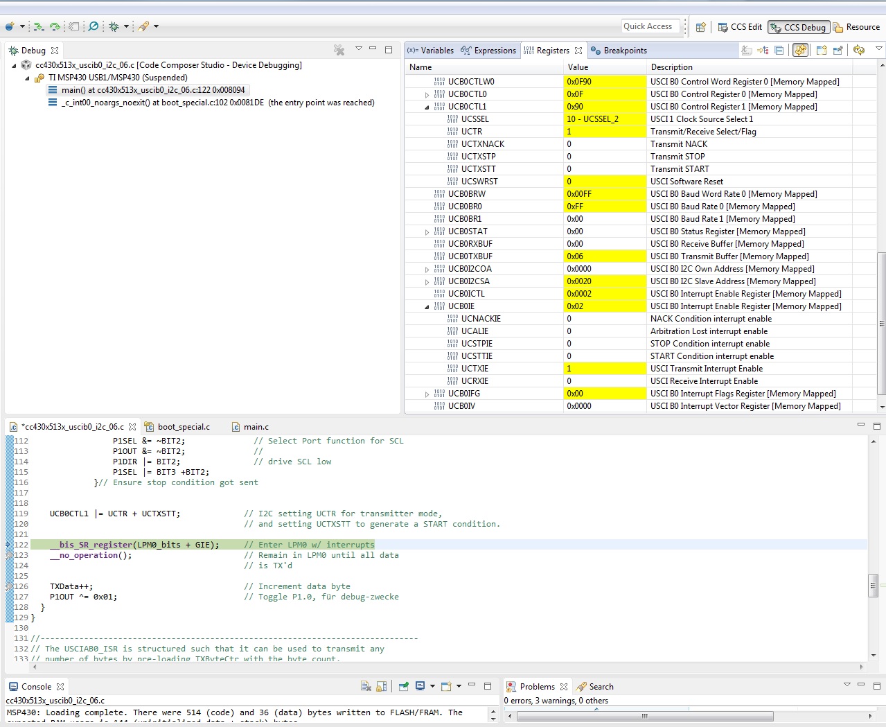

ich habe ein OLIMEX MSP430-CCRF - Board mit dem CC430F5137 von TI. Mir
macht der I2C - Bus arge Probleme. Dabei betreibe ich seit 2008 I2C -
Bausteine am MSP430F2013.
Das OLIMEX - Board hatte eine kleine Hürde die inzwischen behoben ist.
Beitrag "OLIMEX MSP430-CCRF und I2C"
Mein erster Fehler war das ich die internen Pullups für SCL und SDA
verwendet hatte. Dies habe ich erst mit einem Oszi erkannt.
Die Adressierung des Slaves hat sich beim CC430F5137 etwas geändert. Ich
wollte die ersten Schritte mit dem einfachsten I2C-Modul, dem PCF8574
(Portexpander), durchführen. Unter dem MSP430F2013 wäre dies die
Slave-Adresse &040. Ins Register füllt man zum Schreiben (TX) 0x40 und
Lesen (RX) 0x041.
Leider hatte ich den unten angeführten Thread nicht genau genug gelesen.
Die Doku von TI weist auch nicht deutlich auf eine Neuerung hin. Also,
die USCI hat ein 10-Bit Register für die Slave-Adresse. Für den PCF8574
schreibt man dort nur die 7-Bit hinein. Dies wäre dann die 0x20 (Adress
Pins A0-A2 alle 0). Den Schreib- Lesemodus setzt man jetzt durch
Registerwert UCTR.
Beitrag "Re: I2C stehe auf dem Schlauch (CC430)"

Nach Schleifen mit Breakpoint und dann eine ohne Breakpoint sieht es wie
im beigefügten Bild aus. Die Leds wurden nicht gesetzt, das Programm hat
sich beendet und kann mit einem Soft Reset erneut angestartet werden.
Ich bitte um Hilfe.
mfg klaus

ich muss doch vorläufig abschließend Entwarnung geben. Der OLIMEX
MSP430-JTAG-TINY-V2 war an den geschilderten Problemen nicht schuld.
Bei mir handelte es sich eigentlich um Anfängerfehler. Warum der PCF8574
nach Beseitigung meiner Fehler (interne Pullups und Adressierung des
Slave) doch noch hinterher zu debuggen war, weiß ich allerdings immer
noch nicht.
Ein DS1631 lief dann aber nicht. Deshalb habe ich erst einmal einen
PCF8591 getestet. Dafür spendierte ich wie beim PCF8574 eine kleine
Lochrasterplatine, ein wenig Beschaltung und den Anschluß an den
EXT-Port an das CCRF-Board. Es kamen keine Werte heraus. Nach Stunden
habe ich dann festgestellt, es fehlte mir eine kleine Drahtbrücke. Die
AD und DA Wandlungen funktionierten und auch das Debuggen.
Um es abzukürzen, beim DS1631 hatte ich beim Versuchsaufbau die Pullups
an GND angeschlossen. Danach lieferte er auch die Werte wie erwartet.
Zu meiner Entschuldigung muß ich aber sagen, der OLIMEX
MSP430-JTAG-TINY-V2 benahm sich manchmal merkwürdig. In einem Fall
konnte ich den USB-Port erst nach booten des Rechners wieder nutzen.
Dann hatte ich festgestellt, der OLIMEX MSP430-JTAG-TINY-V2 versorgt das
das CCRF-Board mit 3,060V. Das Blinken der LED des Bordes läßt die
Spannung dann um 0,25V einbrechen. Selbst ein 470µF Elko verbessert
daran fast nichts. Das Ein-/Ausschalten meiner Lötstation brachte einen
Testauflauf zum Stehen. Noch gezielter ging es mit einem Piezo-Feuerzeug
(ohne Gas, nur mit Funken).
Wenn es nach der Errata von TI zum CC430F513x geht, so dürfte nach Bug
EMM13 das Debuggen im LPM-Mode gar nicht gehen. Auch Bugs der USCI sehen
da Übel aus.
