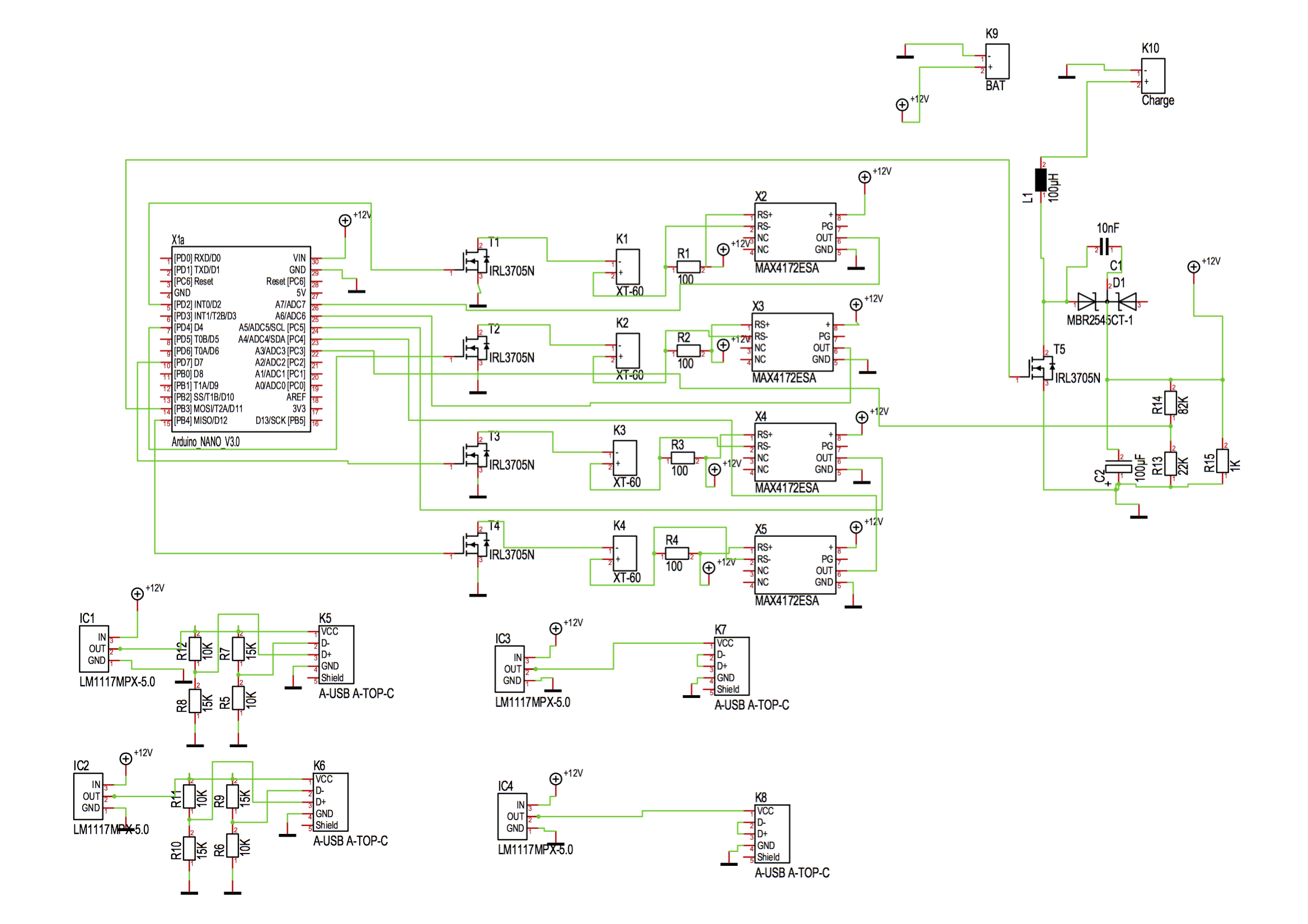

EDIT:
Falls es jemanden interessiert, habe den Schaltplan noch angehängt. Dort
erkennt man die XT-60 Buchen zu "viel" Strom fließen soll
(+Shunt+MAX4172 zur Strommessung), und die Kleinverbraucher wie Arduino,
USB buchsen usw.

#4362891
Welche Einstellungen hast du geändert?
Gefunden! Du hast im Schaltplan unter Signalbahn ändern das Signal auf
Hochstrom gesetzt. Wenn du das machst, kannst du im Layout das mit dem
Schaltplan zusammen hängt die Leiterbahn im Router nicht mehr ändern.
Das müsstest du dann nachträglich machen. Also mache auf die Signale im
Schaltplan einen doppelklick und ändere die Einstellung auf Normal.
Wenn du dann dein Layout routen willst, wie schon erwähnt es von Hand zu
tun. Einstellungen kannst du die Breite vor dem Routen unter
"Einstellungen" -> "Einstellungen (Projekt)" ändern und speichern.
Nun kannst du dein Projekt routen oder routen lassen.
Gruss Andy
Gast #4362956
Hallo  Emrah A,
wenn ich mir die Bauteileplazierung ansehe, tippe ich darauf das du
den Autoplazierer verwendet hast.
Weiterhin hast du keinerlei Abblockkondensatoren an den Spannungsreglern
vorgesehen. Schaue dir doch einmal das Datenblatt an. Dort sind diese
mit den Werten eingezeichnet.
Am einfachsten fährst du wenn du getrennte Potentialnamen für
IC-Versorgung und Leistung verwendest. Ganz einfach lässt sich das mit
einer Lötbrücke bewerkstelligen.
Beispiel: Vor der Lötbrücke hast du dein Signal +12V mit einer
Leiterbahnbreite von 1,5mm. Dieses ist dein Power Signal. Nach der
Lötbrücke nennst du dein Signal z.B. +12Vs. Diesem kannst du dann eine
ander Leiterbahnbreite zuweisen.
Es gibt auch die Möglichkeit die Bahnen manuell zu verlegen und dann
verschiedene Breiten vorzugeben.
Habe dir deinen Schaltplan einmal ein wenig angepasst.
MfG

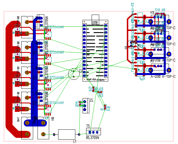

#4363866
Hallo
hier mal ein Biespiel wie sowas in etwa aussehen könnte. Nicht komplett
geroutet. Alles von Hand mit verschiedenen Leiterbahnbreiten. Die
Reihenfolge der vier geschalteten Abgänge sollte noch geändert werden,
dann gibt es keine Kreuzungen der Ausgangssignale der Stromsensoren zum
Arduino. Es sollte machbar sein, doe obere Ebene (16) nur für Gnd zu
nutzen.

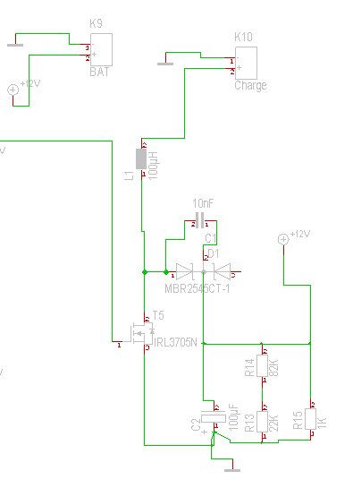

Den Bereich unter dem Charge-Anschluss im Schaltplan solltest du dir
auch noch mal ansehen. Die drei Widerstände hängen zw. 12V und Masse
ohne weitere Funktion und T5 schließt den ladeanschluss kurz und C2 ist
verpolt.
Silvio
OP #4365873
die Wiederstände die nutzlos aussehen sind hieraus geklaut:
http://playground.arduino.cc/Main/RegulatedPositiveVoltageBooster
Wollte euch nur mal über den Zwischenstand informieren! Bin jetzt dazu
übergegangen die "Dicken" Bahnen manuell zu routen. Hat soweit geklappt.
Ein paar Stütz-Elkos fehlen noch und einige Bahnen konnten noch nicht
geroutet werden. Aber ansonsten bin ich zufrieden :) Danke für die
Hilfestellung!
