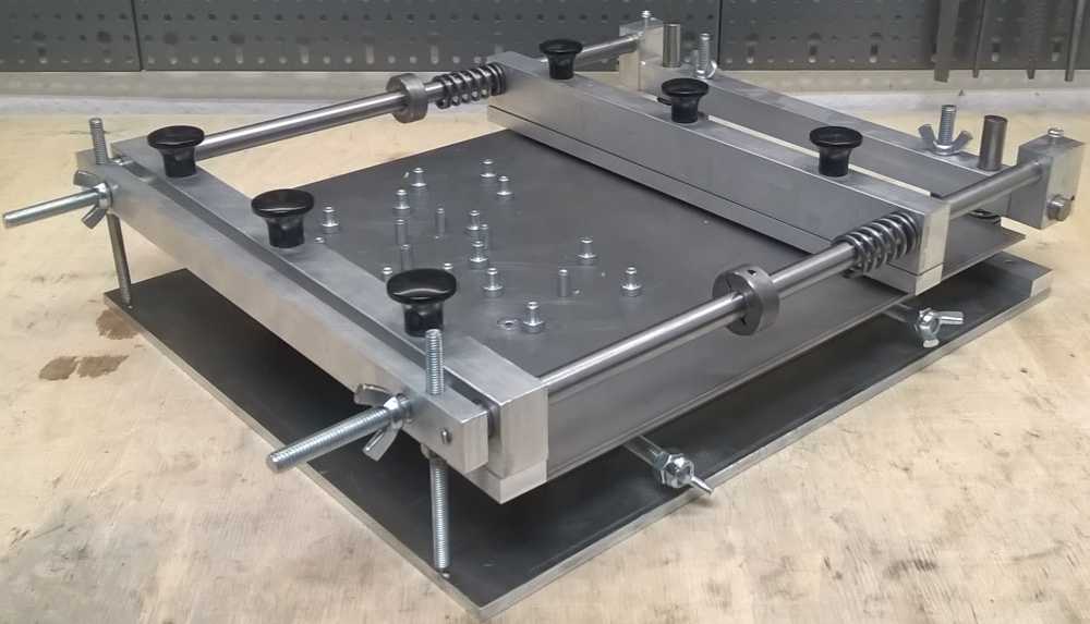

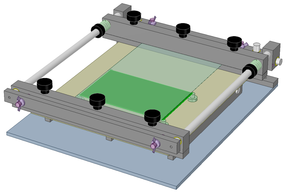

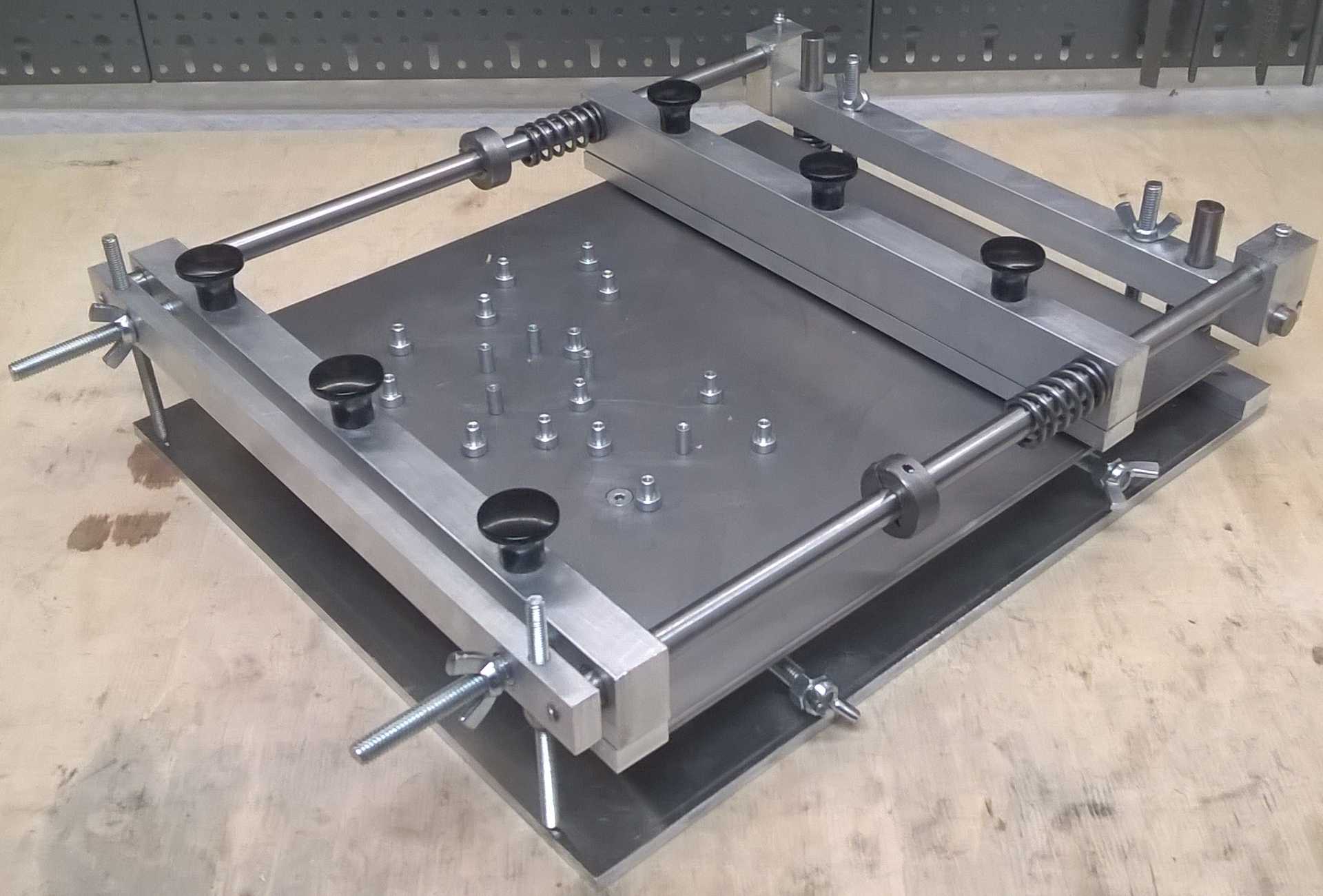

Um meine CNC-Fräse mal an Alu zu testen, habe ich mir auch einen
Pastendrucker gebaut wobei folgender Thread die Hauptinspirationsquelle
war.
Beitrag "Pastendrucker gebaut :-)"
Ich bin mit dem Ergebnis ziemlich zufrieden wobei der Rahmen des
Schablonenhalters ein wenig zu wackelig ist. Wenn er hochgeklappt ist
lässt er sich ein klein wenig verwinden (mm-Bereich). Ich habe die
vorderen Abstandhalter daher etwas angespitzt, so dass sie sich leicht
in die Aluplatte graben (da hab ich mit dem Körner eine winzige Delle
reingeschlagen). Damit ist das ganze wirklich sehr stabil.
Besonders gefallen mir selbst die Ausfräsungen für die
Sechskant-Schraubenköpfe, die sich so nicht mehr mitdrehen können, wenn
man oben die Rändelmuttern zuschraubt. Hier hat meine Fräse gezeigt,
dass sie kann für was sie gebaut wurde. Die Pläne für den Drucker werde
ich demnächst veröffentlichen. Eine CNC-Fräse ist zum Bau nicht
notwendig, wenn man auf Schnickschnack wie versenkte Sechskantmuttern
verzichtet.

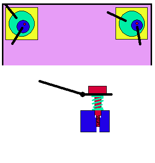

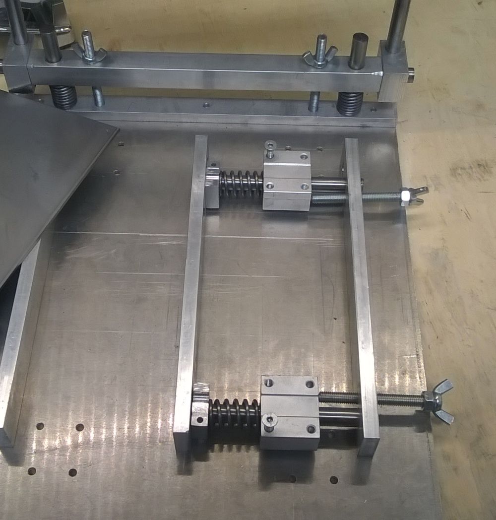

OP #4364249
Vielleicht habe ich mich selbst zu kritisch ausgedrückt. Das Teil ist
sehr massiv und im geschlossenen Zustand und mit eingespannter Schablone
bewegt sich da gar nichts mehr.
Was ich ansonsten schrieb waren mehr so allgemeine Überlegungen über die
Steifheit eines Systems. Das Torsionssteifigkeit vom Profil abhängt und
Hohlprofile bei gleichem Gewicht besser sind, ist mir auch klar.

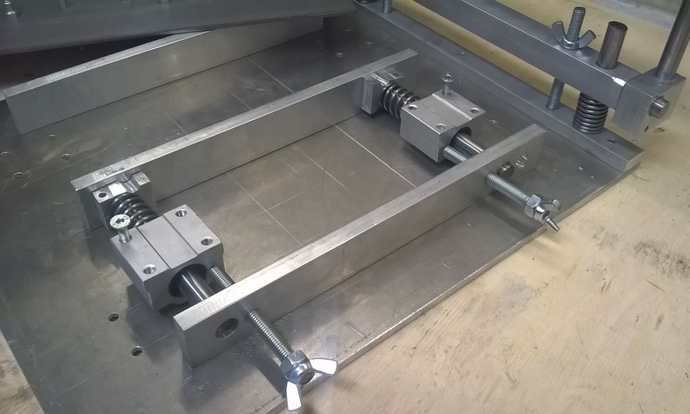

Von der Mechanik der Platte mache ich nachher ein Bild und stelle es
hier ein. Das sind zwei Linearwagen (ohne "ä"^^) die auf Wellen laufen.
An einer Seite ist eine starke Feder und auf der anderen Seite drückt
die Gewindestange mit eigeprsster Kugel darauf. Das die Kugel dabei eine
kleine Delle in die Wagen drückt ist egal, denn das Teil wird eh von
Hand justiert. Die Delle wird ja nicht mit der Zeit größer, so dass sie
die Position verstellt. Die Platte ist an jedem Wagen nur mit einer
Schraube befestigt, so dass sie sich dreht wenn die Wagen sich gegen
einander verschieben. So kann ich X-Richtung (beide Wagen gleichmäßig
verschieben)und Winkel der Platte (Wagen bewegen sich ungleichmäßig)
gleichzeitig einstellen. Hier kommt auch der erwähnte Pythagoras ins
Spiel. Da die beiden Befestigungsschrauben auf einer Line und weit
auseinander liegen, kann man die Platte um ein paar Grad drehen obwohl
das bei mathematisch idealen Lagern nicht möglich wäre. Denn die
Schrauben bewegen sich dabei ja minimal in Y-Richtung aufeinander.
Gast #4364338
Kommt auf die Kräfte durch die Federn auf dem Material, worauf die
Kugel drückt, an. Eine Kugellagerkugel hat ja eine relativ hohe Härte.
Der Sitz der Kugel hat ja eine große Fläche worauf die Kraft gut
verteilt wird. Aber das Kugelsegment auf dem korrespondierenden
Teil der Kugel ist dagegen sehr klein, also sollte die Kontaktfläche
da auch gehärtet sein. Es mag sich im kurzfristigen Einsatz nicht
bemerkbar machen, aber das hängt eben von den konstruktiven Metallen
ab.
Keine Verstellung in Y-Richtung? Bei zwei Wagen parallel, sofern
ich das jetzt richtig verstanden habe, kann es zu Verkantungen
oder Verklemmungen kommen. Besser wäre, wenn man eine Schiene als
Festlager und die andere als Loslager ausführt. Gewöhnlich ist
das bei Maschinenbauern ein Grundprinzip bei gelagerten Systemen.
Hört sich eher ungünstig an, weil eine Schraube in einem Loch keine
verlässliche Lagerung ist. Da kann das Spiel unberechenbar sein oder
werden, besonders wenn die Schraube nicht angezogen ist.

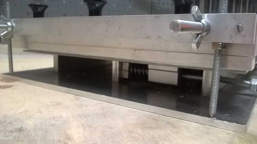

OP #4365404
So hier mal die Bilder der Mechanik des X-Schlitten.
Ihr habt schon recht dass man normalerweise mit Fest-Loslagern arbeitet
aber ich sehe das Teil eher statisch als dynamisch. Das stellt man ja
nur einmal pro Platine ein. Und der Fall, dass es mal etwas klemmt oder
verkantet ist weit weniger schlimm als wenn es am Ende auch nur 1/10 mm
wackeln könnte.
Was den Schlitten angeht bin ich da super zufrieden das geht 1A. Die
beiden Schrauben sind übrigens ca. 250mm auseinander was bedeutet wenn
ich die Platte um 0,5° verdrehe bewegen sich die Wagen theoretisch 10 µm
in Y-Richtung aufeinander zu. Und das fängt quasi die Elastizität des
Aufbaus ab. Vermutlich verbiegen sich die Wellen, aber auch die
Schrauben oder die Platte könnte sich im µm-Bereich strecken. Das
Ergebnis ist wirklich leichtes präzises Einstellen bei keinerlei
Wackeln.
Die Schrauben die die Platte halten sind Senkkopfschrauben mit
entsprechender Senkung in der Platte. Natürlich ist das kein ideales
Lager da sich ja die Platte gewollt um die Schrauben dreht (ca. 0,5°)
aber es funktioniert super. Und sollte sich die Schraube mal dadurch
etwas freiarbeiten, dann wird sie eben mit einem Handgriff wieder
festgedreht.
Die Verstellung in Y-Richtung geschieht an der Schablone. Die kann durch
die beiden Stellschrauben vorne gehen die Kraft der Federn nach vorne
gezogen werden. Durch die Federn wird sie dabei gleichzeitig gespannt.

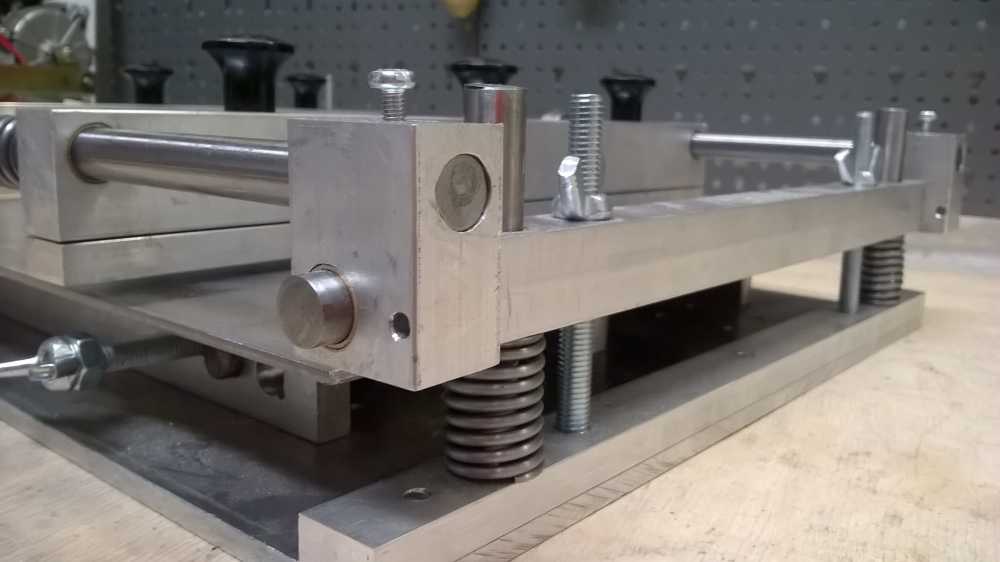

Was wirklich etwas lästig ist die die Lagerung der Schablonenhalter. Die
ist mit Sinterbronzebuchsen gemacht. Und die verkanten wirklich wenn man
nicht die Linke und rechte Seite exakt gleichzeitig verschiebt. Hier
wären Kugelumlaufbuchen wohl besser, aber die tragen eben mehr auf. Aber
wie gesagt, der einzige "dynamische" Teil ist der Auf- und
Zuklappmechanismus des Deckels. Bei allem anderen gilt, lieber etwas
klemmend und schwergängig als auch nur 1/20 mm Spiel. Immer mit dem
Gedanken im Hinterkopf, dass man auch nicht beliebig präzise fertigen
kann. Oder wer körnt und bohrt ein Loch an der Standbormaschine auf
1/100 mm genau?
Gast #4365622
Hier wäre statt einer Buchse, ein mit den anderen Schienen präzise
gebohrtes und mit einer passenden Reibahle ausgeriebenen Bohrung,
angesagter. Zur Klemmung einfach nach außen einen Schlitz in die
Schiene gesägt und mit einer Spannbohrung von oben(oder seitlich)
mit einer Schraube fixieren. Je weniger Griffe, Hebel und Knöpfe
sich oben befinden, wo man mit den Ärmeln hängen bleiben könnte,
desto vorteilhafter.
> Hier
Das ist unnötig aufwendig und die Stangen müssten dann ja auch gehärtet
und geschliffen sein. Wozu also? Man verstellt die Schablone einmal,
bevor man damit drucken will. Das ist ein einfacher Vorgang.
> Aber
Wenn der spielfrei und das wiederholbar ist, würde es ja reichen,
aber mit der Zeit kann Verschleiss zu mehr Spiel führen. Da würde ich
lieben Kegelspannbuchsen einbauen die man vom Spiel nachstellen kann.
> 1/100 mm genau?
Wer so bohrt, muss immer mit Drift oder Versatz rechnen.
Auf einer Drehbank, mit einer Plandrehspannvorrichtung o.ä. und
sofern das Werkstück das zulässt, lässt sich erheblich genauer
bohren. Muss man natürlich können, vor allem wenns dabei Unwuchtig
wird. ;-b
Sicher kann man viel dran verbessern, aber wenn es zufriedenstellende
Ergebniss liefert, sollte man mit div. Schwächen leben können.
Publizieren oder als Vorlage würde ich es nicht anbieten. Dafür
ist viel zu viel in der Konstruktion nicht Stand der Technik.

Ich habe leider weder eine Drehbank noch Reibahlen. Gerade erstere steht
weit oben auf meiner Wunschliste, aber es mangelt leider am Platz zum
aufstellen. Und so ein ganz kleine wie die Proxxon FD 150 ist dann auch
irgendwie zu wenig.
Die Schablonenhalter sollen bewusst nicht geklemmt werden. Geklemmt
werden nur die beiden Ringe die die Federn blockieren. Beide Halter
werden dann durch die Stellschrauben nach vorne gezogen. Dabei wird die
Schablone gespannt und in Y-Richtung verschoben. Klar danach könnte man
die Halter festklemmen, aber das muss meiner Ansicht nach nicht sein.
Nicht Stand der Technik... Mhh naja I'ts something. Ob es mit der Zeit
verschleißt kann ich erst sagen wenn etwas Zeit vergangen ist.

Philipp M. schrieb:
> Machen die irgendwas konstruktiv anders, oder waren einfach schon meine
> Vorlagen nicht "Stand der Technik"?
Was ist dein Problem ? Das:
Verbinde HINTEN deine beiden Aluklötze, in denen die Stangen nach vorne
stecken und die Stangen, die das Gelenk bilden, mit einem obendrauf
Aluprofil.
Deine Konstruktion macht einen wirklich guten Eindruck, allerdings sehr
aufwändig und schlecht nachzubauen für jemanden mit schlechterem
Werkzeug.
Insgesamt wäre die Konstruktion einfacher, wenn die Platine mit ihren
magnetischen Haltern auf einer feststehenden Eisen-Grundplatte montiert
wird, und stattdessen die darauf befindlichen die Schwenklager des
Schablonenhalterrahmens in 3 Achsen beweglich einstellbar gemacht
werden, dann entfällt schon mal eine X-verschiebbare Montageplatte (und
Y-verschiebbar ist sie nicht ?).
Auch wird dein Stencil deutlich UNTER der Mitte der Silberstahlachsen
eingeklemmt, und verklemmt damit die Buchsenlaufführung.
Auch erschliesst sich mit nicht, warum du vor dem vorderen Stencilhalter
noch eine massive Aluleiste hast, die hat magnet-shop auch nicht (die
haben nur einen Griff). Da der Stencil immer möglichst weit weg vom
Gelenklager sein soll, ist die vordere Stencilaufnahme immer möglichst
weit vorne.
Wie setzt man hinten auf die Eisenplatte die Lager beweglich ?
           I                    I
      | o  s |                | s  o |
           I                    I
| x |::::|           v            |:::| x |::( )
x sind fest auf der Eisenplatte montierte Lager
v ist ein über Gewindestange ::: waagerecht verschiebbarer Halter
s sind zwei über Gewinde I getrennt nach vorne/hinten verschiebbare
Lagerklötze, damit ist auch ein Verdrehwinkel des Stencils möglich
o sind die nach oben gehenden Stangen für die Höhe des Rahmens
( ) sind Bedienknöpfe zum Drehen der Gewinde
Falls man die Befürchtung hat, daß die Lagerklötze zu wackelig auf der
Eisenplatte liegen, kann man sie mit einem Magneten unten halten.

Nemesis schrieb:
> Da sind doch viele Details (z.B. Verschiebung der Y-Achse) schon mal
> viel sinnvoller gelöst. Einstellmöglichkeiten mit Mikrometerschrauben
> ist schon eher Stand der Technik. Die Schwinge hat da auch andere
> Anforderungen zu erfüllen als bei deinem Projekt. Warum hast du nicht
> einfach 1:1 abgekupfert?
Wie genau die Y-Achse oder die X-Achse verschoben wird bzw. der Tisch
gelagert ist sieht man doch auf den Bildern gar nicht.
Die Mikrometerschrauben hatte ich auch in meinen ersten Plänen drin fand
sie dann aber bei näherer Überlegung recht unnötig. Sie Kosten immerhin
10 - 20€/Stück und die Befestigung ist auch aufwändiger. Ich wollte auch
erst Feingewinde nehmen aber selbst darauf habe ich verzichtet. Eine
M8-Schraube hat eine Steigung von 1,25 mm. Da ich nicht zitterig bin
kann ich die gut auf 1° genau drehen was einem Weg von 3 µm entspricht.
Die absolute Positionierung passiert ja sowieso mittels Augenmaß und das
regelt alle Ungenauigkeiten der Mechanik aus. Hier bringen es übrigens
die Kugeln vorne voll. Ohne die hat die Schraube strak gekratzt und sich
daher sehr ruckelnd bewegt. Auch sieht man, dass die Schrauben nicht
exakt Rechtwinklig auf den Wagen treffen und vorne sind sie nicht
ansatzweise plan. Dadurch hing die effektive Länge der Schraube von
deren Drehwinkel ab und der Wagen hat beim drehen hin und her gewobbelt.
Das alles wird durch die Kugel behoben ob sie nun selbst auf eine
gehärtete Fläche trifft oder nicht. Mit der Kugel läuft das ganze
butterweich und linear (kein hin und her wobbeln). Auch wenn man die
Fehler durch präziseres Arbeiten und genauere Maschine reduzieren würde,
ganz beheben ließen sie sich nicht. Die Kugelmethode kostete mich 5
Cent, 3 Minuten Arbeit für beide Schrauben und behebt das Problem
vollständig bzw. reduziert es eben in den Bereich der Genauigkeit einer
Kugellagerkugel. Allein für die Idee bin ich Dan Gelbart und seinen
Lehrvideos sehr dankbar. Da die Schrauben durch die Federn immer unter
Spannung gehalten werden, habe ich übrigens auch kein Umkehrspiel.
> Aluprofil.
Die Beiden Alukötze hatte ich schonmal mit einer Gewindestnge verbunden
(um sie an den Lagerlotz anzudrücken). Das ist aber nicht nötig da sie
wirklich absolut fest und spielfrei sitzen (wundert mich fast selbt).
Das Problem ist egas mit was und wo ich die Klötze verbinde, die
Verstrebung stört immer beim öffen und stößt dabei irgendwo an.
> Werkzeug.
Wirklich? Ich dachte eine Säge, eine Bohrmaschine und ein Höhenanreißer
würde prinzipiell reichen. Ich habe zwar meine CNC drauf losgelassen
aber vor allem auch weil ich die mal ordentlich testen wollte. Das ist
übrigens der Grund für das unnötige Loch in dem einen Träger beim Bild
"Pastendrucker 6" - da hab ich das einstellen des Nullpunkts verafft.
Und ich habe gelernt, dass man Löcher zwar ganz gut fräsen kann, aber
trotzdem besser bohren sollte.
Das ist absolut gewollt. Der Stencil wird exakt auf der Höhe des
Drehpunkts des Gelnks gespannt. Dann sorgt nämlich der von mir so
gliebte Pythagoras dafür, dass sich der Stencil bei den ersten paar Grad
der Drehung beim Öffnen des Deckels quasi nur senkrecht nach oben
bewegt. Ist der Stencil nicht in einer Line mit dem Drehpunk wird er
immer auch etwas nach hinten gezogen. Das das die Schlitten etwas
verklemmt ist schade, aber lieber klemmede Schlitten als verschmierte
Paste.
> noch eine massive Aluleiste hast,...
Die ist nicht so massiv, die ist 10mm breit und hält die beiden Stangen
fest und auf Abstand. Beim Magnetshop ist dieser Teil des Rahmens
gleichzeitig der eine Schablonenhalter - bei mir sind beide beweglich.
Die Schrauben ziehen am vordern, der den Zug über den Stencil auf den
hinteren überträgt. Der Hintere wird aber über die Federn an der
Bewegung gehemmt. Duch die Schrauben kann ich also gleichzeitig die
Schablone spannen als auch sie gegen die Federkraft in Y-Richtung
justieren (Y-jusatge macht der Magnetshop mit dem Platinentisch)
MaWin schrieb:
> Da der Stencil immer möglichst weit weg vom Gelenklager sein soll...
Eine Anforderung die übrigens deutlich steigt wenn der Sencil nicht in
einer Line mit dem Drehgelenk liegt.^^ Liegt er das, ist es nicht so
kritisch. Ich habe das durchgerechnet. Selbst Schablonenlöcher die nur
20 mm vom Drehpunkt entfent sind bewegen sich bei ihrem Weg nach oben
auf den ersten 0,1mm (Schablonendicke) nur 0,25µm sic! in Y-Richtung.
Danke für den Vorschlag und die Zeichnung, das ist definitiv auch ein
interessanter Konstruktionsansatz.

#4367375
Philipp M. schrieb:
> Na dann hau raus
Die Halter für die beiden Stangen an denen der Schablonenhalterrahmen
mit Gelenk montiert wird, sollen also +/-2mm in X und Y Richtung
unabhängig voneinander verschoben werden können.
Also baut man auf die rosafarbene Eisengrundplatte 2 Lagerklötze gelb in
denen ein rundes Lager (grün) in dem AZENTRISCH ein weiteres Lager
(blau) enthalten ist in dem AZENTRISCH die Stange (rot) montiert ist an
dem der Schablonenhalter mit Gelenk hängt (nicht gezeichnet).
Dreht man nun an den Lagern mit den dick gezeichneten Griffen, bewegt
sich die Stange, und mit dem zweiten Lager kann man die
Bewegungsrichtung wieder kompensieren, sie man nicht haben möchte, so
daß nur die Bewegungsrichtung übrig bleibt, die man haben will.
Vorteil: Nichts hängt bloss an Gewindestangen rum und schlackert sondern
alles ist eine ordentliche (1/100mm) Lagerpassung, per Nut und
Madenschraube kann man dafür sorgen daß es nicht rausfällt, und es gibt
eine Untersetzung der Drehbewegung in die +/-2mm azentrische Bewegung.
Der Halter mit der roten (Pass-)Schraube kann den Schablonenhalter in
der Höhe verstellen weil der von unten durch eine Feder angepresst wird,
man braucht nicht Gewindeschraube und Gleitachse getrennt.
OP #4367457
Michael B. schrieb:
> Nichts hängt bloß an Gewindestangen rum und schlackert sondern
Das ist bei meinem Entwurf aber auch nicht anders. Da wird jedes gewollt
bewegliche Teil von einem vernünftigen Lager geführt.
Wie genau sind denn so Passschrauben? Haben die H7? Der Lagerblock muss
dann auf jeden Fall deutlich höher werden, weil Gewinde und Lage ja
quasi übereinander sind. Meinen Drucker kann man gut 2cm in der Höhe
verstellen da müsste der Lagerblock dann ja schon mindestens 4 cm hoch
sein. Die Weite Höhenverstellung ist tatsächlich sinnvoll. Zwar haben
Platen üblicherweise nur Dicken zwischen 0,5 und 1,5mm aber man kann mit
solchen Druck z.B. auch Wärmeleitpaste definiert auf Kühlkörper
aufbringen. Oder Klebstoff oder Farbe (Siebdruck) auf andere Teile.
Der Ansatz ist interessant. Allerdings glaube ich, dass ich das so mit
der erforderlichen Präzision gar nicht fertigen könnte. Auch die
Tatsache, dass 3 Parameter (X,Y,Winkel) mit nur zwei hebeln eingstellt
werden sollen klingt für mich zumindest sehr fiddelich was das
Einstellen angeht, wenn nicht sogar mathematisch unmöglich.
#4367519
Philipp M. schrieb:
> Haben die H7?
Gibt auch H11 DIN 7968
> Der Lagerblock muss dann auf jeden Fall deutlich höher werden,
> weil Gewinde und Lage ja quasi übereinander sind.
> Meinen Drucker kann man gut 2cm in der Höhe verstellen
Wozu ? Du musst doch bloss die Höhe der Platine (auf den Magnethaltern)
anpassen können, also von 0.5mm bis 1.6mm, also um 1.1mm verstellen
können (wenn es vom Design her passt).
Da wäre eine Passschraube mit Feingewinde gut.
