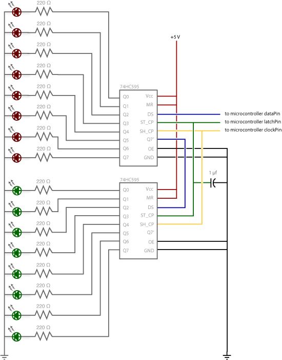

ich habe vom Arduino Tutorial die Schaltung mit zwei 595 aufgebaut.
Sporadisch kommt es vor, dass andere Leds mit aufblitzen.
Nun habe ich gelesen, dass der Elko am latchpin eher kontraproduktiv
sein könnte. Tatsächlich finde ich ihn in wenigen Schaltbildern.
Soll man den weglassen?
Zwischen VCC und GND ist noch ein 100nF bei mir. Anhang zeigt meinen
Aufbau gemäß Tutorial

Ich würde den Kondensator weglassen.
Die Probleme kommen oft über eine unzureichende Masseanbindung (zum
Controller).
Die nächste gute Möglichkeit ist natürlich, dass in deinem Programm noch
Fehler sind. Hällst du du die Setup-Zeiten des Latches ein?
Wenn du es mit einem Oszi nachmessen könntest, würdest du den Fehler
sehen. Ansonsten mal das Progamm im single-Step-modus durchlaufen
lassen.

Ok. Dann lasse ich den bei meinem finalen Aufbau weg. Ich habe nochmal
die Masse anders angeschlossen und auch die 5Volt und momentan scheint
es zu funktionieren

Warum sollte am Latch-Eingang der HC595 ein Elko gebraucht werden??
Das Latch wird vom Controller gesteuert und fertig. Hier sind
einigermaßen schnelle Flanken sogar notwendig, wenn man die
Schieberegister schnell taktet. Ansonsten kommt es durch das verzögerte
Zu- und Abschalten der Latch-Leitung zu mit Sicherheit unerwünschten
Effekten.
Viel wichtiger ist die Kombination 100 nF + 1 µF Kerko nahe an den
Vcc-Pins der HC595 und das an jedem Chip.
