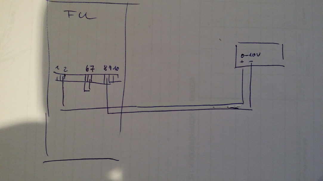

von Max M. (jens2001)
Michael50 schrieb:
> Steuerklemme 8 = -10 V
Wo kommen die MINUS 10V her???
Ist auch irgend was an Klemme 1 angeschlossen???
Warum muss man dir Alles einzelnd aus der Nase popeln???
Warum nicht mal einen Plan???

von Michael50 (Gast)
Hallo Max,
Habe eben erst deine Nachricht gesehen.
Anbei eine Skizze.
+/-V kommen aus dem Controller.
Gruß Michael
von Bastian W. (jackfrost)
Michael50 schrieb:
> Ich denke das ist nur für eine manuelle Drehzahlveränderung gedacht.
> Ich habe nach Punkt 4-4 elektrische Installation Parametrierung P13
> 0 = 0-10V K2 +V 8/9 -V angeschlossen.
Es ist egal ob du das Signal an 1 und 2 über ein Poti erzeugst oder eine
"externe" Spannung nimmst.
Die Pins 1 - 3 sind für die extern Sollwertvorgabe da. 1 und 2 für 0-10
V und 1 und 3 für ein Stromsignal. Pin 4 ist die +10 V Versorgung wenn
man den Sollwert per Poti vorgeben will.
Der Pin 8 ist nur eine Digitalereingang der nur 0 0der 24 V kennt über
diesen wird die Drehrichtung bestimmt.
Oder hast du einen anderen FU wie in der Anleitung die du verlinkt hast
Laut Bedienungsanleitung kannst du entweder die Festdrehzahl nutzen oder
die analoge Sollwertvorgabe ( Parameter 13 )
Wenn dieser Paramter 13 auf 0 Steht dann wird als Sollwert das Signal
von 1/2 genommen wenn Steuereingang 9 low ist.
Ist Steuereingang 9 high, dann wird die Tippdrehzahl genommen.
Wenn Steuereingang 8 high ist dann gilt das gleiche von oben nur das der
Motor rückwärts läuft.
Gruss JackFrost
von Mot (Gast)
Mei mei, völlige Fehlinterpretation des TO. Nur an Klemme 2 kann das
variable analoge Drehzahlsignal (o...10V) angeschlossen werden, wie Jack
schon sagte an 7, 8, 9 nur dgitale.
Ist ein Kondensatormotor 2-phasig angeschlossen? Dafür ist der F/U nicht
geeigent.
Dank an alle Unterstützer.
Habe eben den O² Wert dahingehend verändert, dass die 0-10V eher
ausgegeben werden.
Außerdem  P2 von 50Hz auf 40Hz abgesenkt.
Danach nochmal Klemme 1+2 beschaltet.
Es funktioniert. Der Motor läuft sauber ohne brummen usw. mit 0,02V
beginnend hoch, bis bei 10V 40Hz erreicht sind. Gegenrichtung ist
ebenso.
Noch eine Frage:
Über P1 stelle ich die Mindrehzahl ein
und mit P2 die Maxdrehzahl.
Für mich ist aber immer noch unverständlich warum der Eingang 1+2 bei
vorherigen Versuchen nicht geklappt hat.
Na ja jetzt funktioniert es ja.
Danke!!
Gruß Michael
