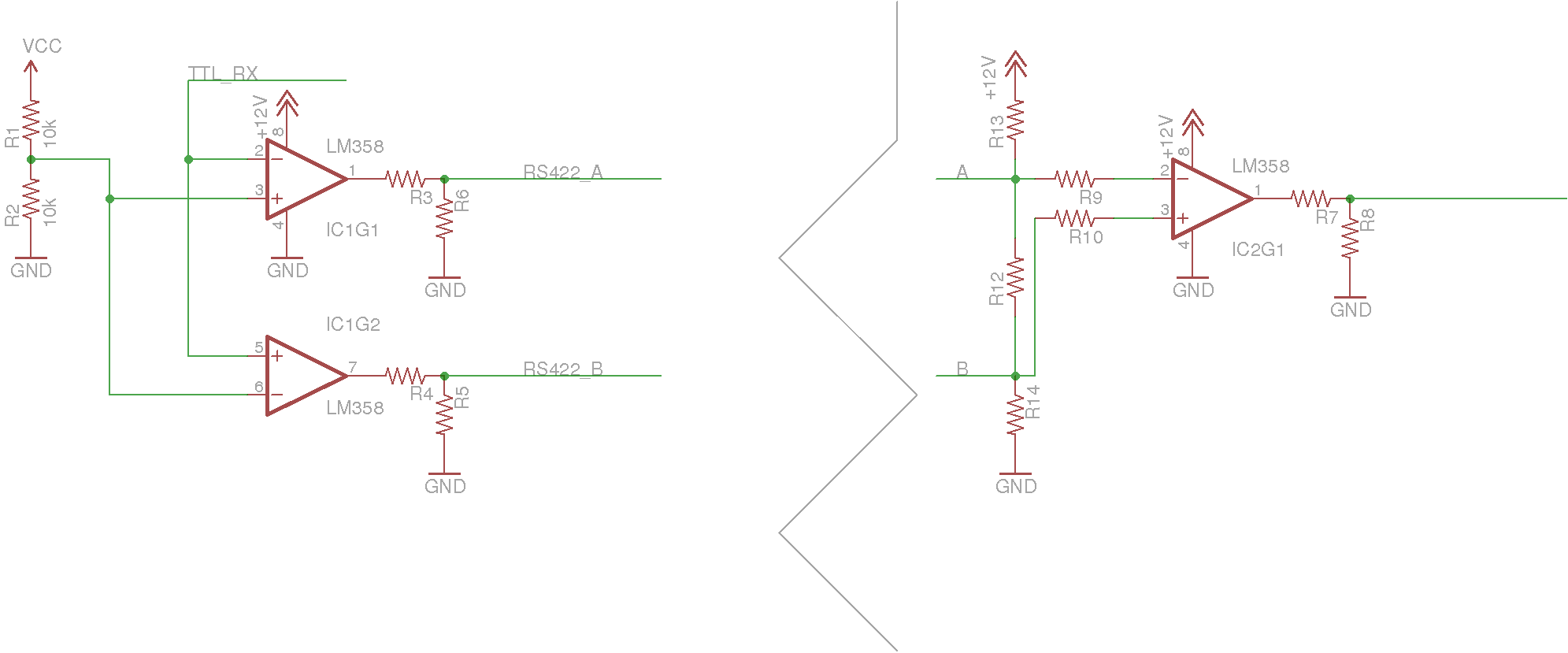

Hallo, ich möchte euch Fragen, ob etwas dagegen spricht, eine
Datenuebertragung mit einem 12V gespeistem lm358 zu machen bei 115.2kbit
Es soll eine Sichere Datenuebertragung sein, und ich will mir als
Alternativbelegung einen RS485 Tranceiver sparen, da ich bei
zusammenschaltung mehrerer Boards (max 40cm) keine Fehler auftreten
sollen.
Ich setze einen lm324 ein, wobei zwei Kanäle bei Zusammenschaltung
uebrig sind.
Kann dies so funktionieren, wenn ja, wie sollten die Widerstände
dimensioniert werden oder wuerde es auch ohne Widerstände funktionieren.
Ich mache ein Shield fuer den Mega2560 welches als Bestücker
funktionieren
sollte mit GRBL Firmware.  Der Gcode sollte auf alle Boards gehen, damit
sich die Boards syncronisieren können. Es wird eigentlich nur der
ARduino
RX (RS232 TX) gebraucht.
Wozu der Unsinn? Ein MAX232 ist überall preiswert verfügbar.

Dann braucht man auch keine differentielle Übertragung. Simples 5V CMOS
reicht.
>uebrig sind.
Quark.

Ob die Volt pro Mikrosekunde reichen?
http://www.ti.com/lit/ds/symlink/lm358.pdf
auf Seite 48: Slew rate at unity gain 0.3 V/μs
115 kbit/s wäre eine maximale Frequenz von knapp 60 kHz, Periodendauer
16µs.
In der Zeit kann der Ausgang also einen Spannungsänderung von 4,8V
durchlaufen, also z.B. eine Dreieckschwingung von 2,4Vss einmal hoch und
einmal runter. Ich denke das ist zu wenig.

Mit DER Schaltung? Kaum zu glauben! OPV ohne Rückkopplung als Komparator
zu missbrauchen ist einfach Murks. Der Empfänger ist Murks^2!

Falk hat recht. Ich habe es gerade heute wieder gesehen, eine alte
Murks-Schaltung mit LM324. Einer der OPs als Komparator, die drei
anderen als lineare Schaltung eingesetzt. An allen drei anderen ist ein
Schaltvorgang des Komparators als großer Störimpuls zu sehen. Das
Übersprechen ist einfach zu groß, wenn schon, dann muss der Komparator
in einem eigenen OP untergebracht sein.
