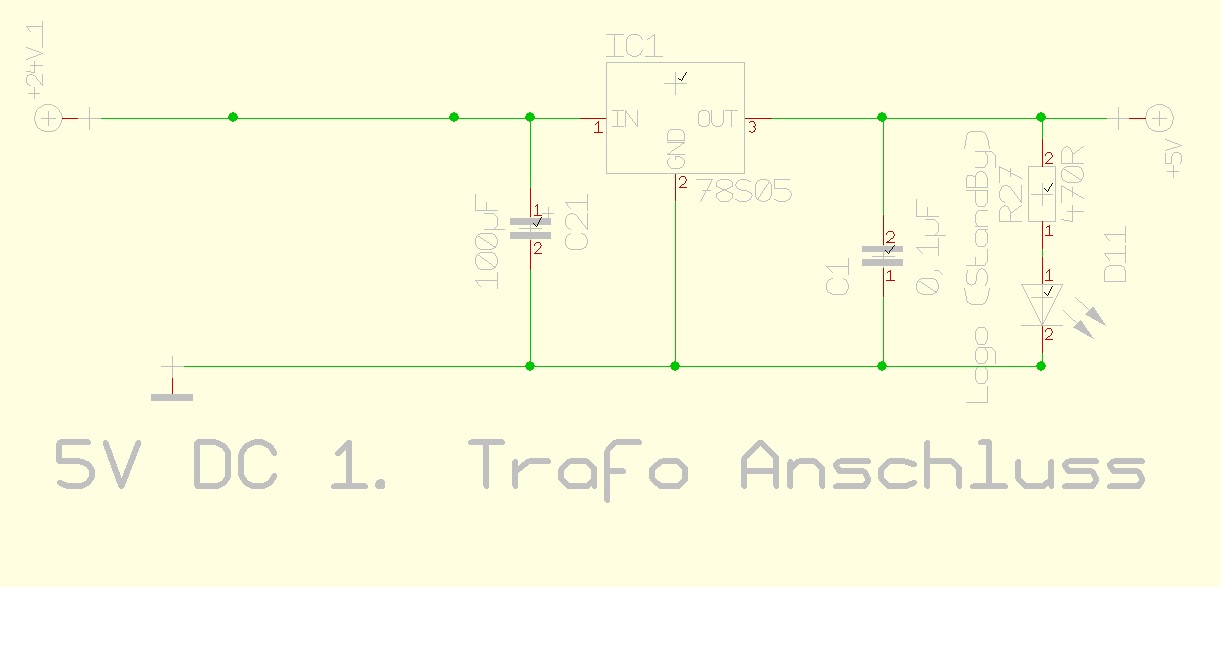

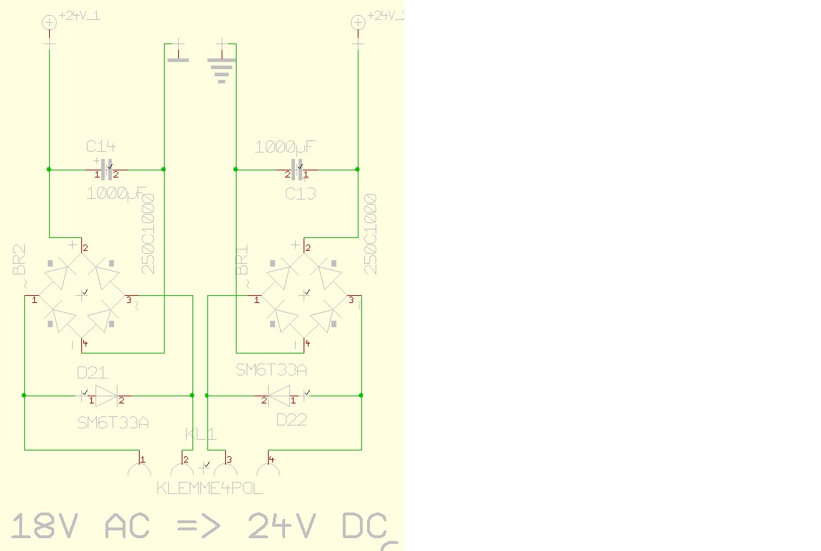

Aufbau Elektronik:
Versorgung über Ringkerntrafo Prim 230VAC / Sek. 18VAC / 50W
Dahinter Brückgleichrichter und Spannungswandler (6VDC) und ein
"Schaltnetzteil"-IC für 5VDC in der Baugröße eines 7805
Spannungsreglers.
Prozessor ist ein PIC18
RS232 über Max232 ganz normal aufgebaut.

Hallo Klaus,
vielen Dank für deine Antworten.
mal anbei zumindest der Auszug vom Netztteil und der RS232.
Der Festspannungsregler 7805 wurden eben durch diesen Recom R-785.0-0.5
Regler ersetzt.
Dieser hat die selben Pins, und wurde vor ein paar Jahren vom Bestücker
einfach mal getauscht, da der 7805 einfach zu heiß wurde.
In den letzten Jahren ging es auch problemlos.
Link zum Datenblatt:
http://www.recom-power.com/pdf/Innoline/R-78xx-0.5.pdf
Habe nun auch ein etwas älteres Gerät geholt. Da funktioniert alles
bestens. Eigentlich die gleiche HW Version der Elektronik und auch sonst
alle Komponenten gleich (RS232 Kabel), läuft bestens.
Mich wundert ja vor allem, dass die Kommunikation klappt. Also Pumpe
einschalten, Kabel abziehen, Kabel einstecken und geht.
Nur eben nicht direkt, was bisher ging ... :(

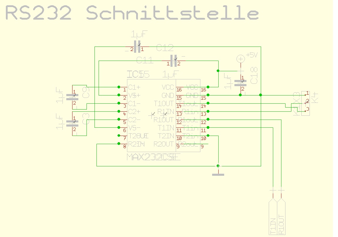

von Andreas F. (finki79)
Schirm ist nicht aufgelegt,
wir nutzen auch nur RX, TX und GND
Handshake via Software ...
von Felix A. (madifaxle)
Dann probiere mal folgendes: verbinde nur die GND-Leitung vor dem Start.
Ist das Verhalten dasselbe beim Einschalten, dann könnte es sich um eine
kapazitive Einkopplung handeln, da durch den Trafo keine weitere
elektrische Verbindung entsteht, es gibt also nur GND.
Hallo Felix Adam,
danke für den Tipp, habe es Probiert.
Nur mit GND schaltet die Pumpe ein.
Habe daher nun die beiden anderen Adern einzeln wieder hinzugefügt.
GND + TX geht.
GND + RX geht nicht.
Also scheint das Problem mit der RX Leitung zusammen zu hängen.
Eine Idee?
von Klaus (Gast)
Andreas F. schrieb:
> Hallo Klaus,
Naja. Ich sehe nicht, dass ich Dir viel geholfen habe.
> Regler ersetzt.
Aha. OK. Nun es sollte doch ein Entwicklungsmuster, mit den jeweils
neuen Bauteilvarianten und einem Schaltplan mit Messwerten geben. Oder
hast Du das nicht gemacht? (OK. Ich gebs zu, das wäre der Idealfall. Ich
mache das auch nicht grundsätzlich). Wenn jedenfalls ein 7805 "zu heiss"
wurde (was heisst eigentlich zu heiss?), dann war da schon mal was an
der Grenze. Ein Ansatzpunkt.

An dem MAX ist übrigens im Schaltplan VCC nicht angeschlossen. Die
Suppressordiode ist nur Unidirektional! Solche Zweifel solltest Du auch
ausräumen. Sie fallen Dir in Fällen wie diesem, möglicherweise auf die
Füsse.

von Sajuuk (Gast)
Sind die Elkos am Max232 alle richtig rum bestückt?
von Klaus (Gast)
Andreas F. schrieb:
> Hallo Felix Adam,
> GND + TX geht.
> Eine Idee?
Hast Du VCC am MAX bzw. C11/C18 und deren Verbindungen auf der Platine
mal angeschaut?
Wäre zwar absurd, aber man hat schon Pferde vor der ...
Im Datenblatt des MASX232 sehe ich im Chip 5k-Widerstände zwischen RX
und GND. Aber wie das zu diesem Fehlerbild passen soll, erschließt sich
mir nicht.
VCC am Max und den Kondensatoren passt.
Also sofern die Elektronik eben einschaltet liegen jeweils 5V an.
Dies bleibt am Einstecken das Kabels auch unverändert.
Es sind keine Elkos sondern Keramikkondensatoren verbaut.
Diese sind von der Polung egal. Und machen hoffentlich keine Probleme?
der 5k Pulldown für Rx ist aber intern im MAX232 verbaut?
Habe nun mal Widerstände gemessen, habe 12kOhm zwischen Rx und GND.
bei funktionierender Elektronik als auch bei der mit dem Problem.
Wenn ich das RS232 Kabel einstecke fällt der Widerstand auf 8KOhm

von ganu (Gast)
Nur so am Rande, da ansonsten vermutlich schon Rauchzeichen aufgetreten
wären. Ich hoffe doch, dass D21/22 in 18VAC.jpg keine SM6T33C sondern
die bidirektionalen SM6T33CA sind.

von Flip B. (frickelfreak)
Warum liegen im Plan 2 Pegelwandler übereinander?

von Forengast (Gast)
Andreas F. schrieb:
Mein Mathelehrer hätte das als Schmierage tituliert, aus zwei Gründen:
1. Was liegen da für zwei IC übereinander? Das kann doch kein Mensch
vernünftig lesen wollen, insbesondere mit der Verdrahtung quer durch die
Beschriftgung.
2. Wie kommt man auf die Idee, das JPEG-Format für eine Graphik zu
verwenden? Im Gegensatz zu verlustfreien Kompression beim PNG-Format
kommt die JPEG-Kompression nämlich nur schlecht mit harten Kontrasten
klar und sorgt durch Kompressionsartefakte für ziemlichen Pixel-Brei -
mal abgesehen von der Dateigröße, die in keiner Relation zum
Informationsgehalt des Inhaltes steht. Und wenn man zusätzlich auf die
roten Pin-Nummern und die Kreuze für die Bauteilbezugspunkte verzichtet,
kann das der Übersichtlichkeit nur zuträglich sein.
Andreas F. schrieb:
Ist der eingezeichnete 78S05 jetzt der Recom-Wandler?
Der 78S05 liefert bis zu 2A, der Recom-Wandler liefert max. 0.5A
(zumindest der R-78E5.0-0.5)
> Spannungsreglers.
Von einem 6V-Wandler vor dem 78S05/Recom sehe ich im Schaltplan nichts?

Daher noch als Nachtrag:
Ja die Dioden D11/D22 sind bidirektionalen Dioden.
Der 7805 Festspannungsregler wurde durch einen Recom 785.0-0.5 ersetzt.
Die 6V Stränge haben nach wie vor die Festspannungsregler. Sind jedoch
im Ausschnitt nicht enthalten.
Ja die 7805er Bauteile können prinzipiell mehr Strom liefern. Bei 24VDC
Eingangsspannung werden die bei nur 0,4A jedoch schon richtig heiß und
haben einen Kühlkörper benötigt. Der Recom Regler wird nicht mal warm.
Das Problem ist inzwischen dank madifaxle (Felix Adam) gelöst.
Vielen Dank für deine Hilfe und die Arbeit die du hier investiert hast.
Zum Problem bzw. der Lösung.
Mit angeschlossener RS232 Leitung und Spannungsfreier Elektronik habe
ich eine Spannung von -123mV (VCC-GND)
Diese scheint den Recom Regler Probleme zu bereiten, mit einem 1k Ohm
Widerstand vom Regler Ausgang zu GND sinkt bzw. steigt diese Spannung
auf -31mV und die Elektronik schaltet ein.
Bei einer älteren funktionstüchtigen Elektronik, mit exakt der selben
Bestückung und Firmware, habe ich -141mV (VCC-GND).
Trotzdem schaltet die Elektronik ein.
Das Problem ist also, dass der Recom Regler erst gar keine 5V Spannung
für die Elektronik erzeugt, solang diese negative Spannung zu hoch ist.
Damit scheiden 100%ig alle Programmierfehler aus.
