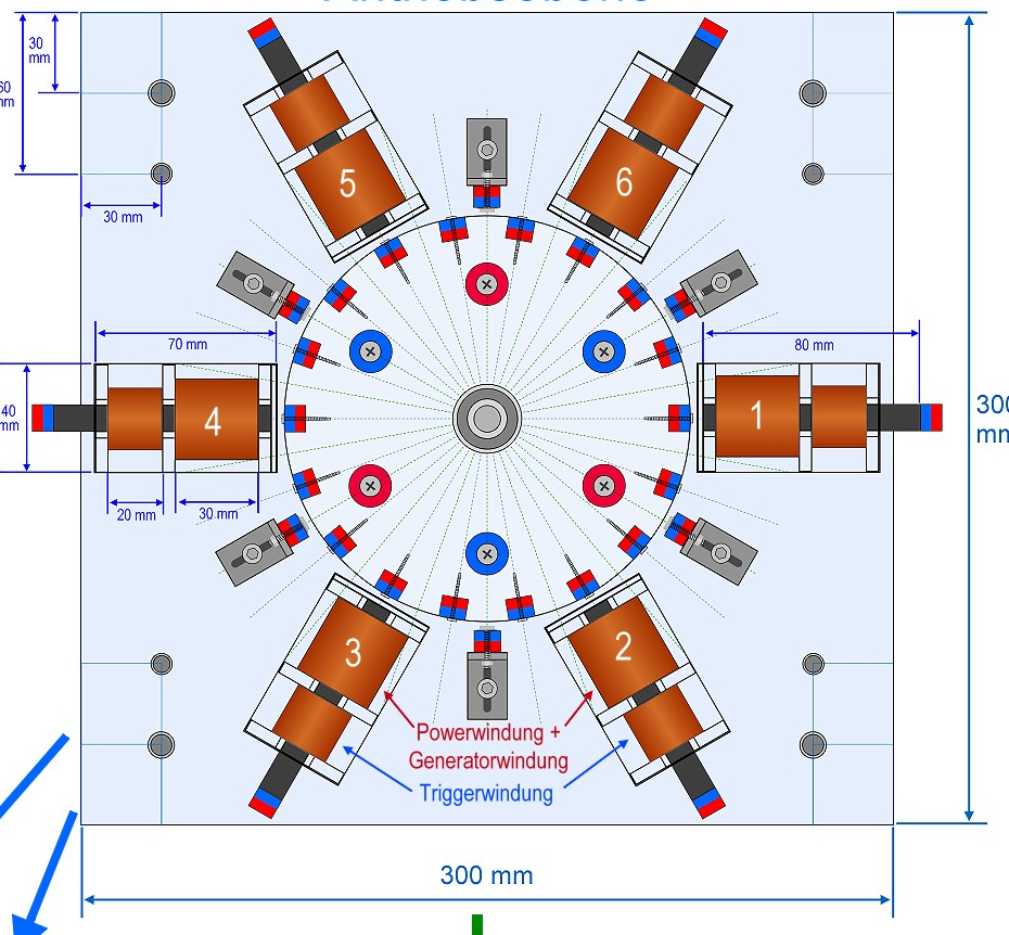

So wie gesagt. Danke erst mal für die vielen Anregungen.
Der Grund, warum ich gern diese Magnete erstellen möchte liegt darin,
dass ein Freund -  Elektriker, jedoch liegt  sein Schwerpunkt nicht
darin, Elektromagnete zu bauen und zu berechnen und ich,
Maschinenschlosser, diese Maschine zu konstruieren, (hier bitte entnimmt
den Aufbau dieser Zeichnung)
Das ich für den die benötigte Spannung keine 1,5 Volt Batterien nehmen
kann, war uns schon bewusst. Diese wollten wir mit einer 12 v 90 A
Autobatterie realisieren.
Auch können wir gern 120 V auf die Spule geben. Nur fürs erste wollen
wir einen kleinen Versuchsaufbau machen, den wir nach erfolgreichen
testen ausweiten werden.
Aus der Zeichnung heraus, könnte ich mir vorstellen, werden viele Fragen
beantwortet.

von Falk B. (falk)
@ Giggel Kinderdick (giggel)
Laß mich raten. Eine Overunity-Maschine? Viel Spaß beim Magnetpulsen ;-)
>beantwortet.
Im Gegenteil. Die wirft noch mehr Fragen auf!
von Rainer U. (r-u)
Genau! Was ist das für 'ne Maschine ??

von Pandur S. (jetztnicht)
Die gezeichnete Maschine funktioniert so nicht. Die naechste Idee wird
sein, eine Groessere zu bauen, weil die dann besser waere.
Waere...

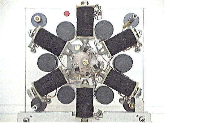

von Md M. (Firma: Potilatormanufaktur) (mdma)
Giggel K. schrieb:
> hier bitte entnimmt
Sieht nach einen Aufbau für repulsive levitation aus. Stimmts? Sieht
nämlich dem hier (s. bild) sehr ähnlich. Oder es wird eine
elektromagnetisch gelagerte Welle mit integriertem Antrieb. Bzw. ein
Motor mit integriertem Magnetlager :)

von freiwillige selbstkontrolle (Gast)
Wer Suchmaschinen bedinen kann findet giggels Konstruktionszeichnung
schnell auf dieser Seite:
https://visionblue.wordpress.com/2014/11/
Damit ist ja mal alles klar...

von Bezwinger des Kupfers (Gast)
Wir haben vor ein paar Monaten eine ähnliche Konstruktion für einen
Kunden gefertigt, zum gleichen Zweck.
Nach Handskizzen.
Sehr undankbare Sache, hat natürlich Erwartungsgemäß nicht funktioniert.
Der Kunde ist total abgegangen weils ja eigentlich funktionieren müsste
und im Internet wurde das ja so geschrieben uswusf.
Seiner Meinung nach liegt der Fehler bei uns (Spulen falsch rum
gewickelt, falsches Material, Draht nicht rein genug, Magnete
unterschiedlich stark).
Was die Konstruktion tun sollte und was damit erreicht werden sollte war
selbstverständlich super geheim und es durften keine Kopien von Plänen
gemacht werden usw... Dh. Wir wusten zwar nach kurzer durchsicht was es
werden soll und haben uns schon den Bauch gehalten vor lachen, hat uns
der Kunde aber nicht offiziell erzählt :-)
Naja jetzt hat man halt so nen Spinner an der Backe der Nachbesserung
fordert, ohne Spezifikation von dem was nachgebessert werden soll
selbstverständlich.
Für das Geld hätte der sich besser nen neues Auto gekauft...
Hm was macht man nun daraus? Ich könnte das nun als Erfahrung in
Konstruktion und Fertigung von Overunity-Devices nach ausen tragen und
versuchen mehr von diesen Aufträgen zu erhalten. Viel verkehrt machen
kann man da eigentlich nicht, es sollte nur den Ärger wert sein den man
danach damit hat.

Ich selbst habe 2013 eine solche Maschine in Brüssel laufen sehen.
...und einer stahlharten physikalichen Prüfung unterzogen, d.h. das
Gerät mitgenommen und 3 Wochen lang in einem Labor auf Betrug hin
untersucht?
An diesem Punkt geht es bei einer solchen Thematik nämlich nie weiter.
Ausserdem wären die Leute, die sowas wirklich zum laufen bringen in
einer 10tel Sekunde Multimilliardäre...
