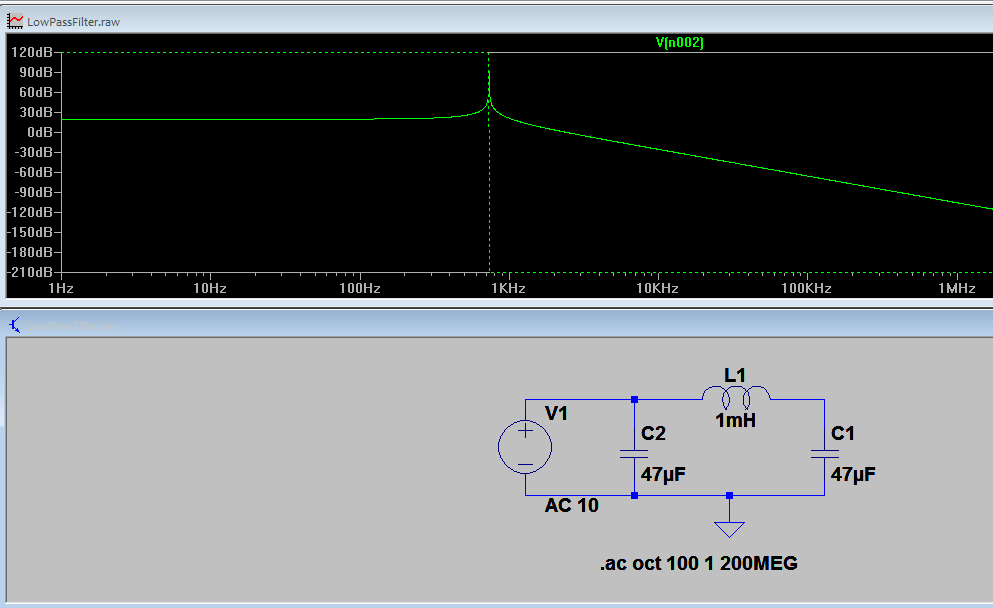

ich würde gerne die optimalen Werte für meine Kondensatoren und Spulen
jeweils für einen Hochpass und Tiefpass ermitteln.
In meiner Schaltung sollen 9-10V über eine SMA Buchse eingespeist
werden, diese überträgt jedoch auch ein RF-Signal.
Deswegen benötige ich einmal einen Tiefpassfilter für die
Spannungseinspeisung und einmal einen Hochpassfilter für die RF-Signale.
Ich habe versucht dies mithilfe von LT-Spice zu bewerkstelligen,
allerdings bin ich mir auch noch nach zahlreichen Tutorials etwas
unsicher.
Im Anhang befindet sich meine Schaltung und die Simulation. (Erstmal für
den Tiefpassfilter, PI-Network)
Bei der Spannungsquelle habe ich bei "Small signal AC analysis" bei "AC
Amplitude" "10" Volt eingegeben (da 10 volt später an meine realle
Schaltung angelegt werden soll).
Bei "Edit Simulation Cmd" habe ich noch bei "AC Analysis" die
Einstellungen vorgenommen, die auf dem Bild im Anhang erkennbar sind
(octave, points per octave= 100, start frequency= 1Hz, end frequency=
200MEG).
Das ganze soll in SMD gefertigt werden, also sollte es die Bauteilgrößen
auch in SMD größe geben.
Ich habe mit den Werten der Spule und den Kondensatoren rumgespielt,
jedoch bin ich mir unsicher, ab welchem Frequenzbereich ich z.B anfangen
soll die RF-Spannungen zu Blocken für meine DC-Spannung. (Tiefpass)
Kann mir jemand einen Hinweis geben? (Für DC so ab 1kHz anfangen zu
blocken??)
Bin ich auf dem richtigen Weg?
Was nimmt ihr für typische Anfangswerte, um mit der Simulation
anzufangen?
Wäre euch echt sehr dankbar für etwas Hilfe! :)
Vielen Dank schon mal im Voraus!
Beste Grüße, Henry.
Gast #4367492
Für eine klassische AC Analyse setzt du die Spannung auf AC 1V, da du
sonst nochmals durch diese Spannung dividieren müsstest. Das machst du
ja aber nicht, wie man an deiner Spannung V(n002) erkennen kann. Später
für eine genauere Funktion kannst du durchaus wieder AC 10V eingeben.
Nur eben für deine Übertragungsfunktion ist es so sehr viel einfacher.
So hast du jetzt schon bei "DC" eine Verstärkung von ungefähr 20dB, wo
sollen die herkommen? ;-)
#4367504
Du machst den Kardinalfehler vieler Simulanten:
Eine Quelle ohne Innenwiderstand gibt’s in der Realität nicht,
beeinflusst aber das Ergebnis sehr stark.
Üblicherweise wird ein Filter (auf der anderen Seite) auch belastet.
Auch dies ist nicht ohne Rückwirkung.
Zugegeben, die ermittelten Kurven sind dann nicht mehr so schön
Lehrbuchmäßig...
OP #4367521
ok, vielen dank für eure Antworten und die ersten Zurechtweisungen! ;)
Ich habe jetzt die Simulation mit 1V durchgeführt, das Ergebnis bleibt
gleich, bis auf dass ich keine Verstärkung mehr habe (statt 20db, 0 db).
Vielen Dank!
Wie würde ich jetzt am besten den Innenwiderstand der Quelle ermitteln
und in Spice einstellen (einstellen wohl mit "series resistance"?)?
Die gleiche Frage ebenfalls für den Lastwiederstand, den man hinten
dranhängen sollte? (muss ich da in meine datasheets blicken oder wie
kann ich das am genauesten herausfinden?)
Wenn ich die SMA-Buchse für die Spannungsversorgung nutze und
dementsprechend nur DC durclassen möchte (tiefpass), ab welcher Hz
Frequenz sollte ich denn am besten das blocken anfangen?
Danke euch schon mal, tue mir grade etwas schwer, also entschuldigt mir
bitte die Fragerei :)
Danke euch!

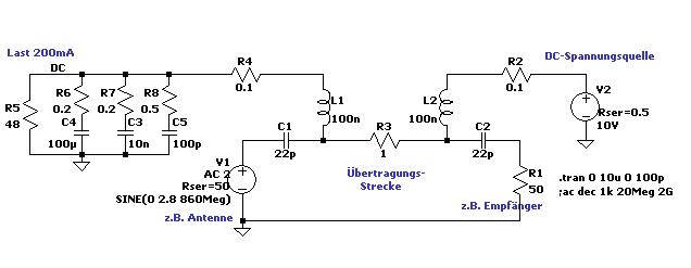

#4367830
auf beiden Seiten wird ein Tiefpass benötigt für die DC-Versorgung und
jeweils ein Hochpass für das Signal.
Die Filtercharakteristik bzw. Bauteildimensionierung muss zur Impedanz
passen, da sonst der Durchlassbereich für das Signal Welligkeiten oder
Dämpfung aufweist.
Die Drosseln für den Tiefpass müssen auch für das HF-Signal geeignet
sein, um nicht als Kurzschluss für das Signal zu wirken. Drosseln haben
stets parasitäre Kapazitäten durch die parallel liegenden Drähte der
Wicklung. Dies verursacht eine Eigenresonanz, oberhalb dieser Resoanz
verhält sich die Drossel kapazitiv. Eventuell kann man eine kleine und
eine große Induktivität in Reihe schalten. Hier macht es durchaus Sinn,
in den Datenblättern dieser Bauteile nachzuschlagen, um aus der
Eigenresonanz die parasitäre Kapazität zu berechnen und in die
Simulation mit einfließen zu lassen.
Das selbe gilt für die reale Kondensatoren, welche auch ein ESR und eine
parasitäre Induktivität beinhalten. Alleine durch 1 cm Anschlussleitung
entsteht schon eine Induktivität von 5-10 nH. Um die HF ausreichend zu
filtern, werden deshalb oft 2-3 Kondensatoren parallelgeschaltet.
Für die DC-Versorgung kommt es noch auf den Drahtwiderstand an, denn auf
der Übertragungsstrecke kann schon mal 1V verloren gehen und ungeeignete
Drosseln mit > 1mH können durchaus mit >100 Ohm Drahtwiderstand
daherkommen.
Eigentlich hat dies nichts mit der Simulation an sich zu tun, sondern
mit Schaltungstechnik. Ist die Schaltung bekannt, kann sie in der Regel
auch simuliert werden. Die Simulation sagt Dir nicht, wie Du
dimensionieren sollst, sondern nur, ob die Dimensionierung funktioniert
und wie gut.
Gruß, Bernd

#4368112
So kompliziert auch wieder nicht.
Man erstellt einen RC Hochpass für 50 Ohm und 200...500MHz. Bei der -3dB
Grenzfrequenz gilt Xc = R = 50 Ohm.
z.B.
Xc = 1 / 2  Pi  500 MHz = xx pF
Bauteilewerte werden auf handelsübliche Größen gerundet. Den Hochpass
kann man schon mal simulieren. Einfach mal schauen, ist er steil genug,
gibt es eine Durchlassdämpfung, sollte die Grenzfrequenz doch besser auf
200 MHz verschoben werden...
