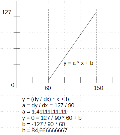

muss ich nun durch eine Routine ersetzen, welche mir einem Eingangs-Wert
von, sagen wir mal, 60 bis 150 in einen Wert von 0 bis 127 umrechnet.
Wie stelle ich das am besten an? Ich stehe da ein bissl aufm Schlauch.

von Tom (Gast)
Ob es am besten für dich ist, weiss ich nicht, aber üblicherweise würde
man eine lineare Umrechnung der Form y =x * m + b machen. In deinem Fall
also als Ganzzahlrechnung mit y = x * m1 / m2 + b mit z.B. m1=361,
m2=256 und b=-84. Das spart dir schon mal Float-Rechnung und Division.
> Da hätte ich auch keinen Hardware-Multiplizierer.
Dann wirst du die Multiplikation wohl in Software, ggf. hart kodiert mit
Addieren und Schieben machen müssen, also
(((((x << 2) + x) << 1) + x) << 2) + x) << 3) + x
von Felix A. (madifaxle)
Du müsstest, wenn du kalibrieren musst, die Geradengleichung im
Controller bestimmen.
Wie im Bild zu sehen wären die Werte 60 und 150 beispielhaft die
Ergebnisse aus der Kalibrierroutine. Diese musst du im Gleichungssystem
benutzen, um die Faktoren für die Gerade zu erhalten.

von Jobst M. (jobstens-de)
Bei Werten von 60 bis 150 würde ich zunächst die 60 abziehen.
Bleibt 0 - 90
Dies würde ich mit 182 multiplizieren und vom Ergebnis die Bits 7-14
benutzen.
Natürlich kannst Dur diese Werte auch nachträglich kalibrieren.
Unterster Wert ist derjenige, der abgezogen wird.
Und 16352 geteilt durch das was nach Abzug vom obersten Wert übrig
bleibt ist die Zahl, mit der multipliziert werden muss.
Jobst

von TBI (Gast)
Ich werde die Routine neu schreiben und dabei den jeweiligen MIDI-Wert
aus dem ADC-Wert live berechnen. Selbst ein Tiny25 hat dazu genug Kraft.
Den im Ursprungspost geposteten Quellcode habe ich auf einen Kanal
reduziert und das Linksschieben verworfen. Jetzt bekomme ich zwar im
Moment nur Blödsinn, aber morgen werde ich mich mal in die
SW-Multiplikation und Division einlesen. Dann sollte das auch ganz
schnell klappen.
Ich habe das erstmal so vor:
TMP1 = ADC - Kalibrierung(Min)
TMP1 = TMP1 * 127
TMP2 = Kalibrierung(Max) - Kalibrierung(Min)
TMP1 = TMP1 / TMP2 (Rest wird verworfen)
