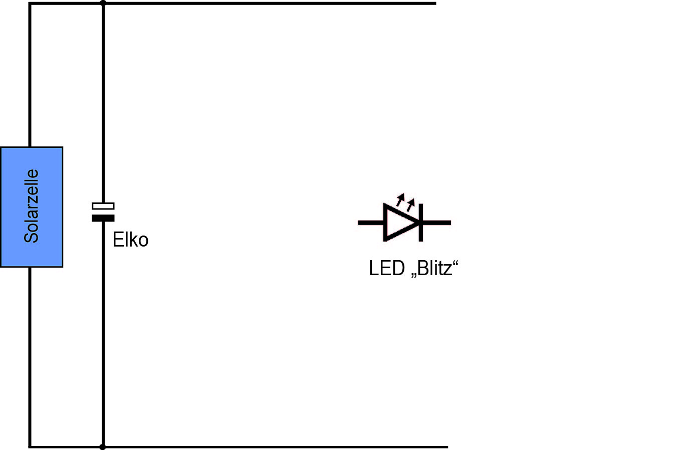

Liebe Elektronik-Bastler,
über eine kleine Solarzelle möchte ich einen Elko permanent aufladen.
Wenn der Elko voll geladen ist, soll eine LED einen kurzen Blitz
erzeugen.
… das klingt erst mal einfach…
Aber: Der LED-Blitz soll immer exakt gleich hell und gleich lang sein; -
unabhängig wie viel Licht auf die kleine Solarzelle fällt.
Hingegen können die Intervalle zwischen den Lichtblitzen dabei ganz
unterschiedlich lang sein, je nachdem, wie viel Licht auf die Solarzelle
fällt.
Hat jemand eine Idee für eine möglichst einfache Schaltung mit wenig
Bauteilen?
Vielen Dank.
Gerhard
Gast #4367909
Erste Frage: Wann ist ein Kondensator voll aufgeladen? Im letzten Moment
bevor er durchschlägt? Gerade da eine Solarzelle sich eher wie eine
Stromquelle verhält, sollte das definiert sein.
#4367953
Das ergibt sich von selbst, wenn du "Wenn der Elko voll geladen ist"
durch "wenn der Elko auf eine bestimmte Spannung geladen ist"  ersetzt.
Temperatureinflüsse auf die Schaltung und auf die LED sind hierbei
natürlich nicht berücksichtigt, aber vielleicht braucht die Schaltung ja
doch nicht so furchbar präzise zu sein.
#4367983
> Bauteilen?
Dein Elko ist voll, wenn er eine bestimmte Spannung erreicht.
Die LED wird aus dem Elko versorgt, schon ein simpler Vorwiderstand
führt also zu immer demselben Strom und damit derselben Helligkeit.
Die LED entlädt den Elko wieder etwa, so daß es je nach Ladestrom
unterschiedlich lange dauert, bis der nächste Blitz erscheint.
So weit, so simpel, als IC bei Spannungen bis 16V täte es ein ICL7665
ganz gut, da kann man alles einstellen und er braucht wenig Strom.
Gast #4367989
ja… so war das auch gemeint.
Der Kondensator lädt sich durch die Solarzelle langsam auf, und, z.B.
bei 5 Volt soll dann der Lichtblitz erfolgen… Ist nur wenig Licht
vorhanden, dauern die Blitzintervalle entsprechend länger…
-> Nur der Blitz selbst soll immer gleich lang und gleich hell sein.
Hat jemand eine Idee, wie so eine Schaltung aussehen könnte?
Vielen Dank für Euere Hilfe.
Gruß Gerhard

Gast #4368086
Wolfgang schrieb:
> Warum sollte "voll geladen" bei einem Elko über die Spannung definiert
> sein. Das ist doch kein Akku.
Sorry Wolfgang,
das ist wohl mein "gefährliches Halbwissen" ich dachte immer ein Elko
verhält sich ähnlich wie ein Akku….
Aber irgendwie komme ich bei dem Problem nicht weiter….. obwohl es auf
den ersten Blick sehr einfach erscheint.
Gruß Gerhard
