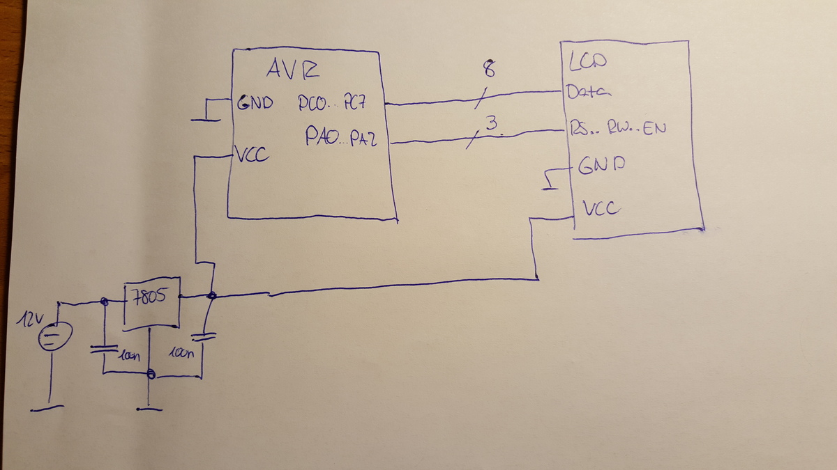

ich versuche jetzt schon eine ganze Zeit ein TC1602A LCD Display an
meinem ATmega32 zu betreiben. Irgendwie funktioniert das nur nicht so
richtig. Ich habe das Forum schon durchsucht und einige Lösungsansätze
versucht. Leider hatte ich keinen Erfolg. Die Initialisierung
funktioniert bis zum Display Clear. Danach will ich den Etry mode
setzten aber es erscheint kein Cursor und die Zeichen, die ausgegeben
werden sollen erscheinen auch nicht. Das Display wird im 8 Bit modus an
PORTC betrieben.
PORTC->Data
PA0->RS
PA1->RWT
PA2->EN
Ich verwende folgendes Datenblatt
http://www.winstar.com.tw/UserFiles/downloads/13511323500823064564.pdf
Init auf Seite 11

von Hubert G. (hubertg)
JTAG disabled?
Ansonst probier mal die Lib von P.Fleury, dann weißt du zumindest ob die
Hardware funktioniert.
von Hubba (Gast)
Okay JTAG abschalten hat nichts gebracht.
Ich hab mal die Belegung geändert
PC0-PC3 -> Data
PC4 -> RS
PC5 -> RW
PC6 -> E
Die lib von P.Fleury tut auch nicht

Vielleicht zeigst uns doch mal deinen Schaltplan?

Du hast zwei Versorgungs-Quellen, für AVR und LCD? Das würde nur
Schwierigkeiten machen.
Zeigst du uns auch mal deinen Aufbau?
von Hubba (Gast)
Der AVR und das LCD sind an der gleichen Quelle. Ich hab den AVR nur im
RESET gelassen wenn ich nicht wollte, dass er die Init ausführt. Ich hab
mal einen schematischen Aufbau als Bild angehängt
