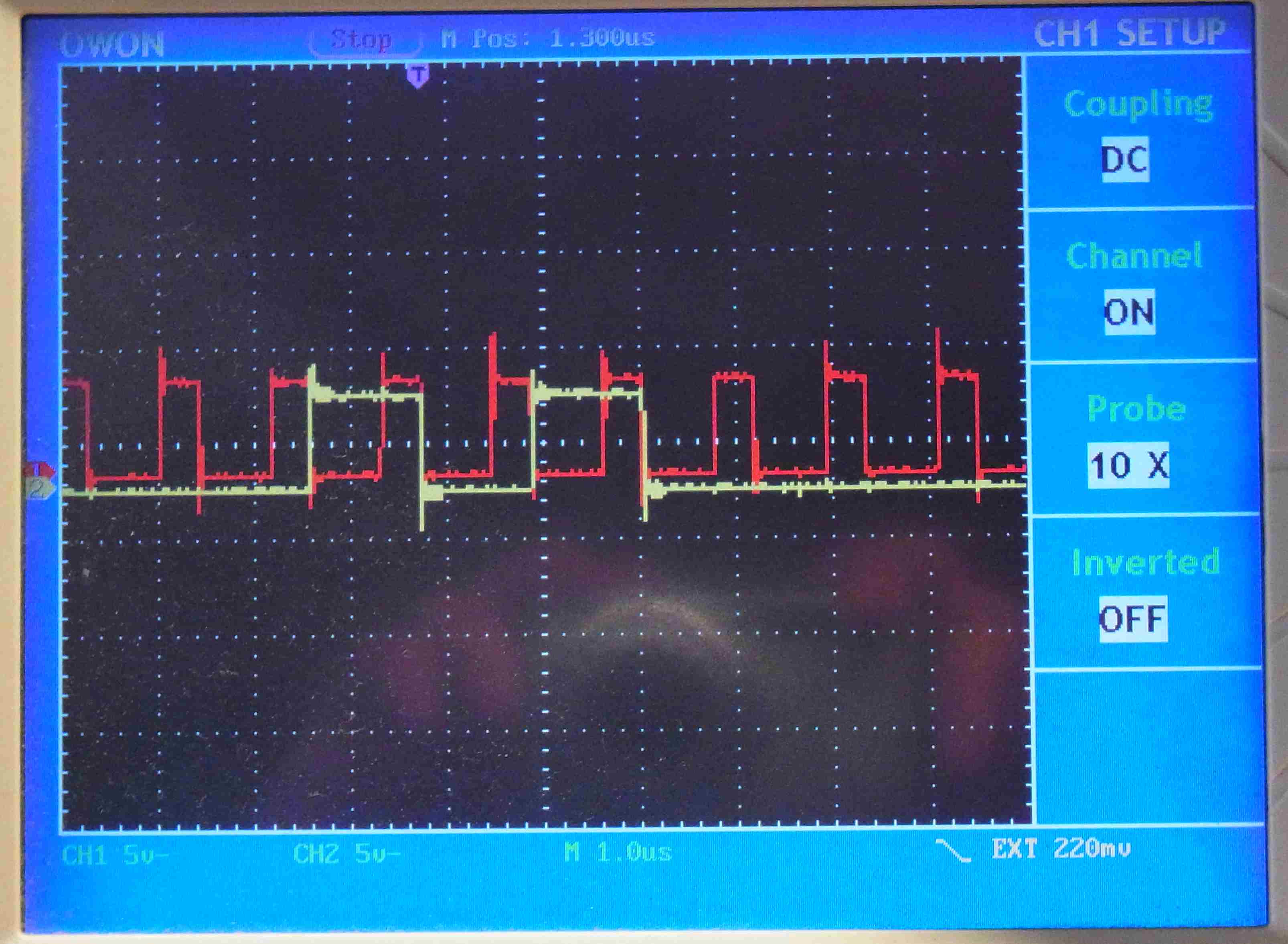

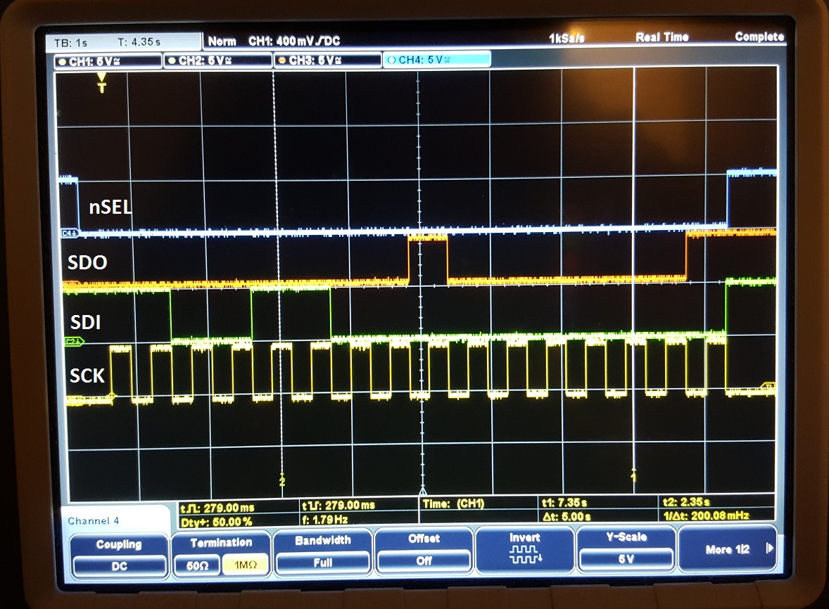

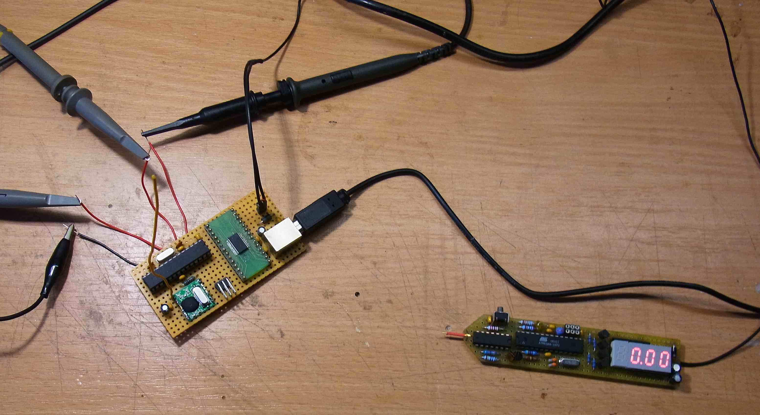

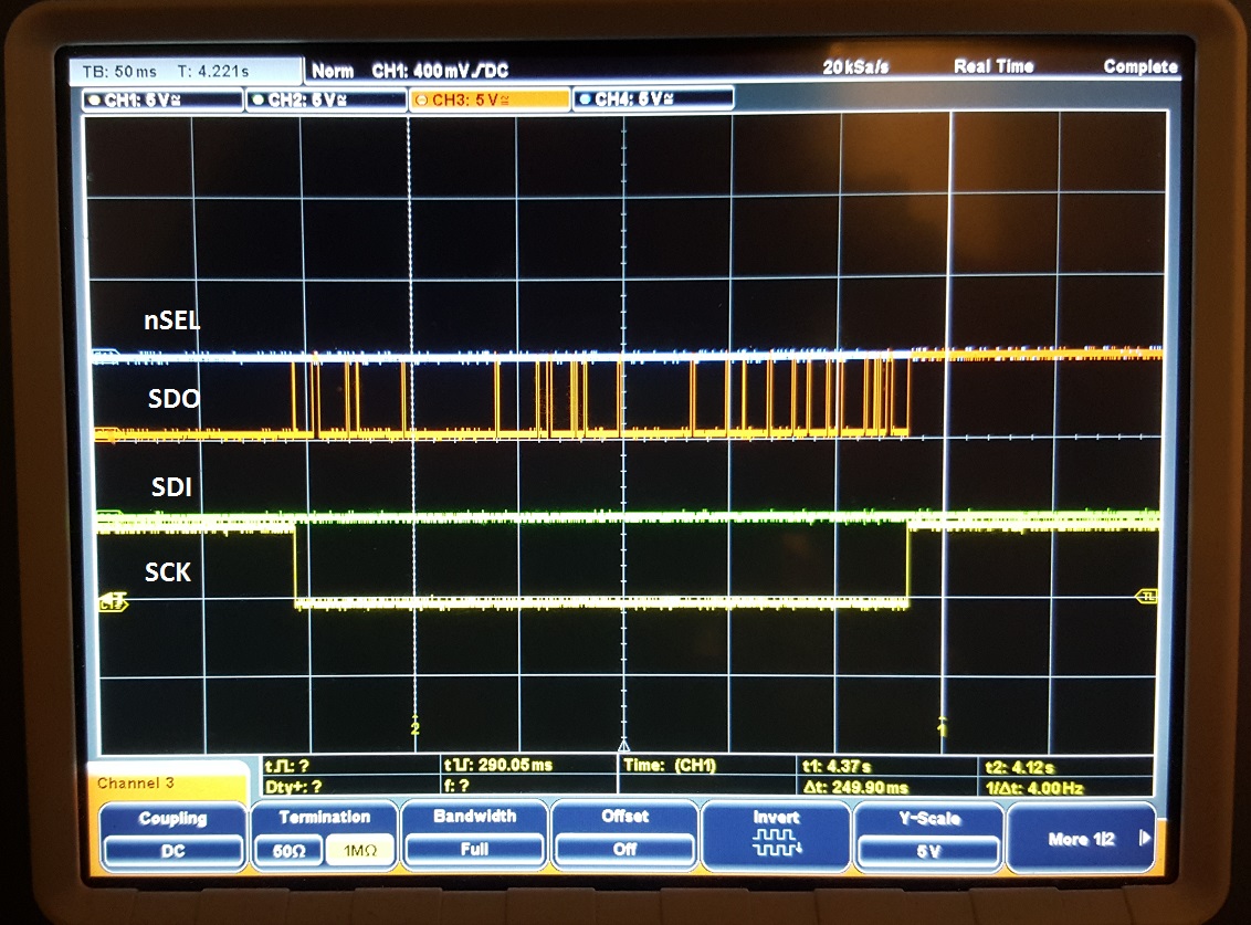

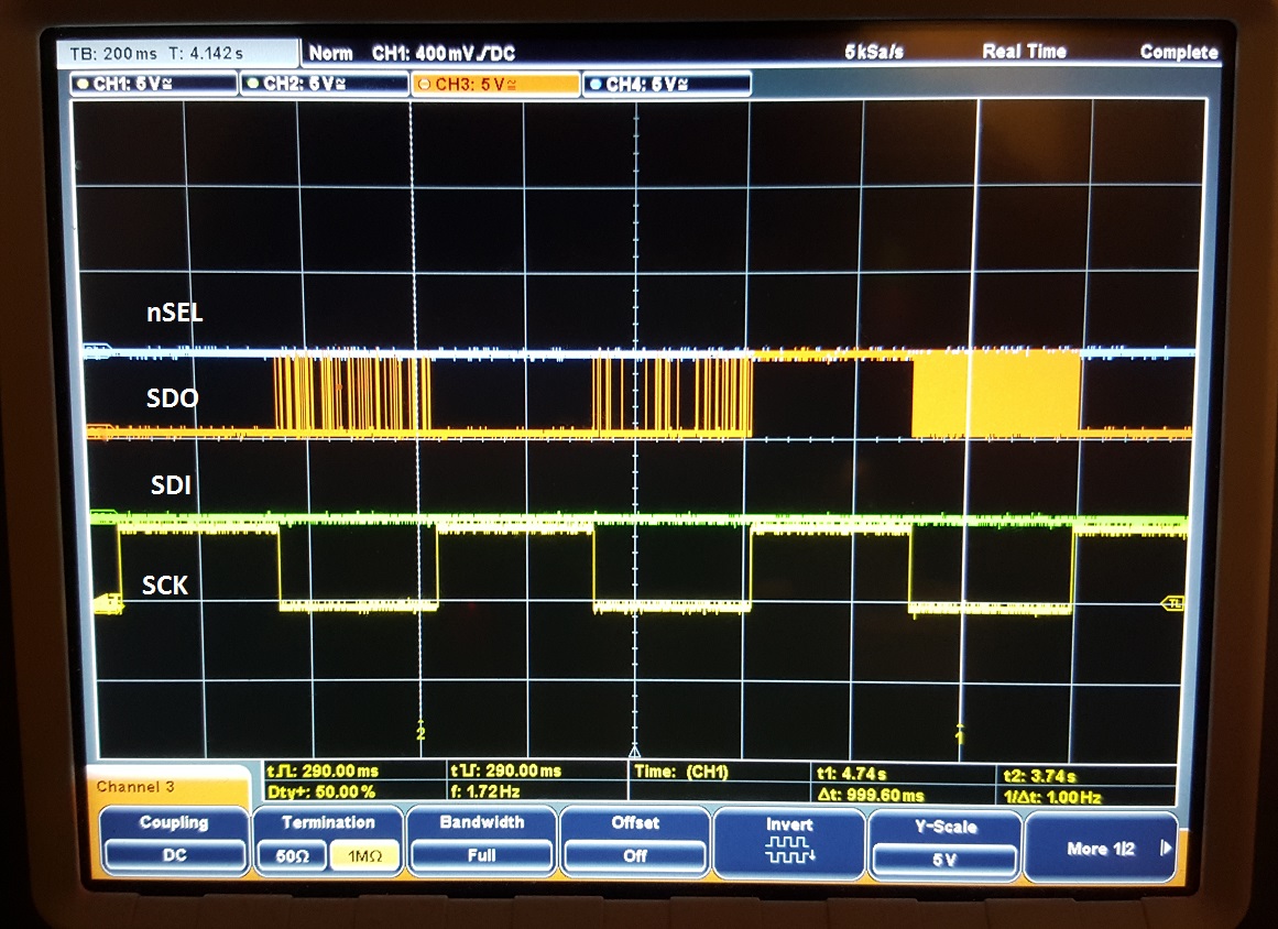

Ich habe mir mittlerweile die Signale mal auf ein Oszi angesehen. Im
Anhang ein Bild. Kann mir jemand sagen, wieso der RF01 nicht im Takt auf
meinen Status Lese Befehl antwortet, sondern viel schneller?
von Michael U. (amiga)
wie kommen da 15 SCK-Takte zustande?
Wieso hat SDI so einen seltsamen Pegel wenn kein SCK taktet?
Das Signal an SDO sieht auch nicht gerade sauber aus.
Warum benutzt Du nicht den SPI des Mega168?
Ohen Schaltplan und Quellcode kann man dazu nichts weiter sagen.
Gruß aus Berlin
Michael
von W.A. (Gast)
Probier mal auf dem Oszi einen vernünftigen Screen Shot. So sieht das
gar grausig aus und insbesondere fehlt die Hälfte der Informationen.
von Sefco (Gast)
Hallo Michael,
ich sende 16x 0, damit mir der RF01 seinen Status ausspuckt. Das mann da
nur 15 sieht ist a) egal und b) habe ich wohl nicht schnell genug am
Oszi getriggert. Der seltsame Pegel am SDI liegt an einer LED am SDI.
Scheinbar schafft der uC nicht die LED zu treiben. Wenn man sie
wegnimmt, liegt SDI auch auf 5 V. War mir aber auch aufgefallen und habe
ich bereits geprüft. Ändert nichts. Allgemein halten die Signale die
0,3*VCC = LOW und 0,7*VCC = HIGH Regel ein. Von daher sehe ich da kein
Problem.
wenn die Oszi-Einstellungen übereinstimmen ist das jedenfalls kein
H-Pegel mehr. Warum bastelt man sich solche zusätzlichen Fehlerquellen
ein? Eine LED ist mit 1mA schon gut erkennbar, das sind rund 3,3k
Vorwiderstand, der AVR kann 20mA treiben und dabei bricht der PEgel noch
nicht so ein, was hängt da also dran?
Das chaotische Signal an SDO mit den diversen Spikes sieht auch alles
andere als ok aus, SDO wechselt den Pegel nur 1x pro SCK (0/1 oder 1/0
Übergang) oder garnicht (Bit bleibt auch 0 oder 1).
Gruß aus Berlin
Michael

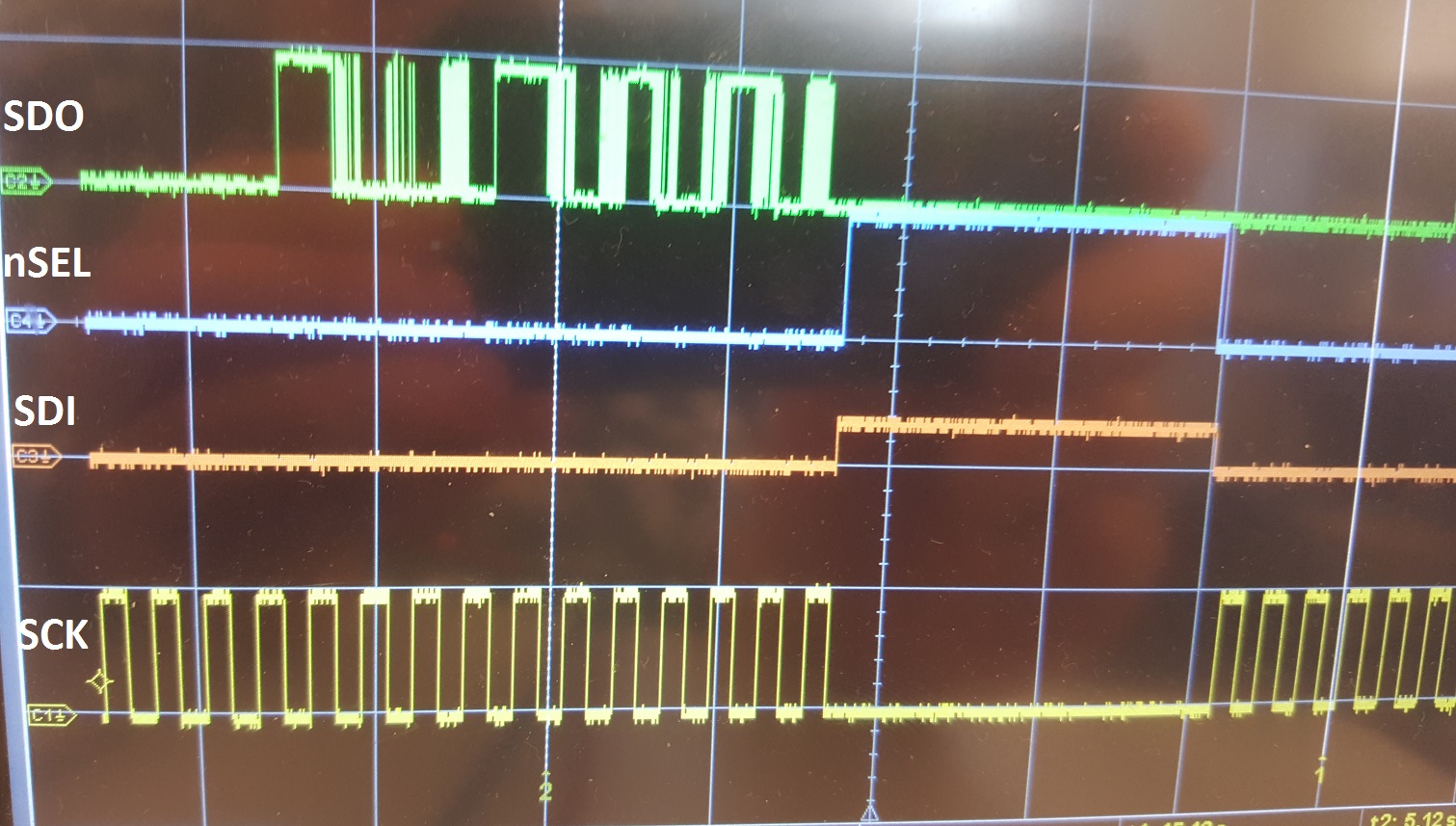

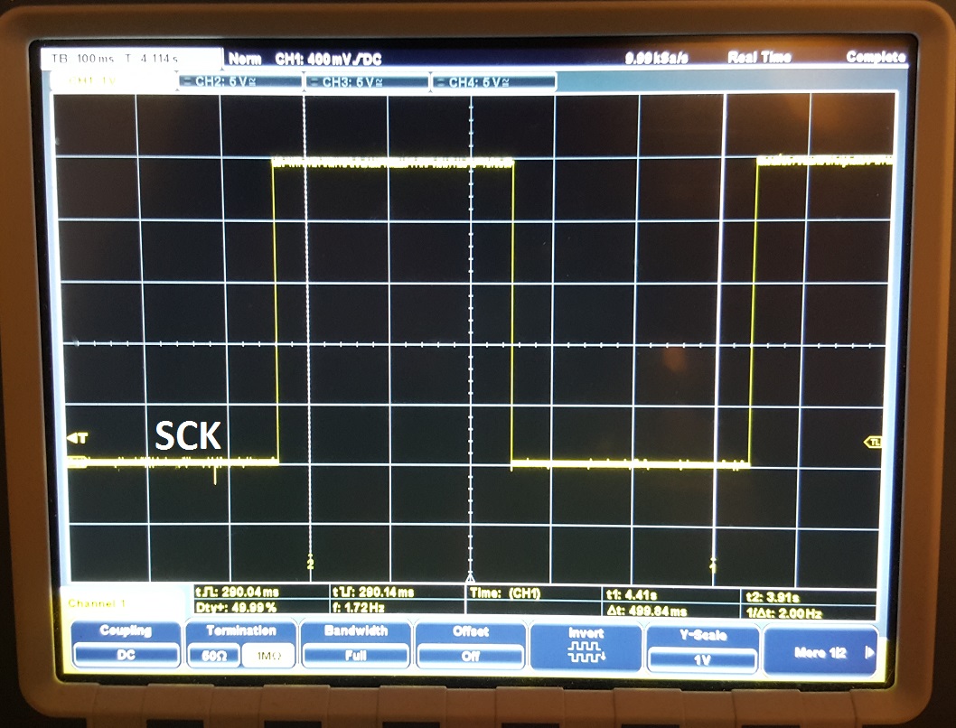

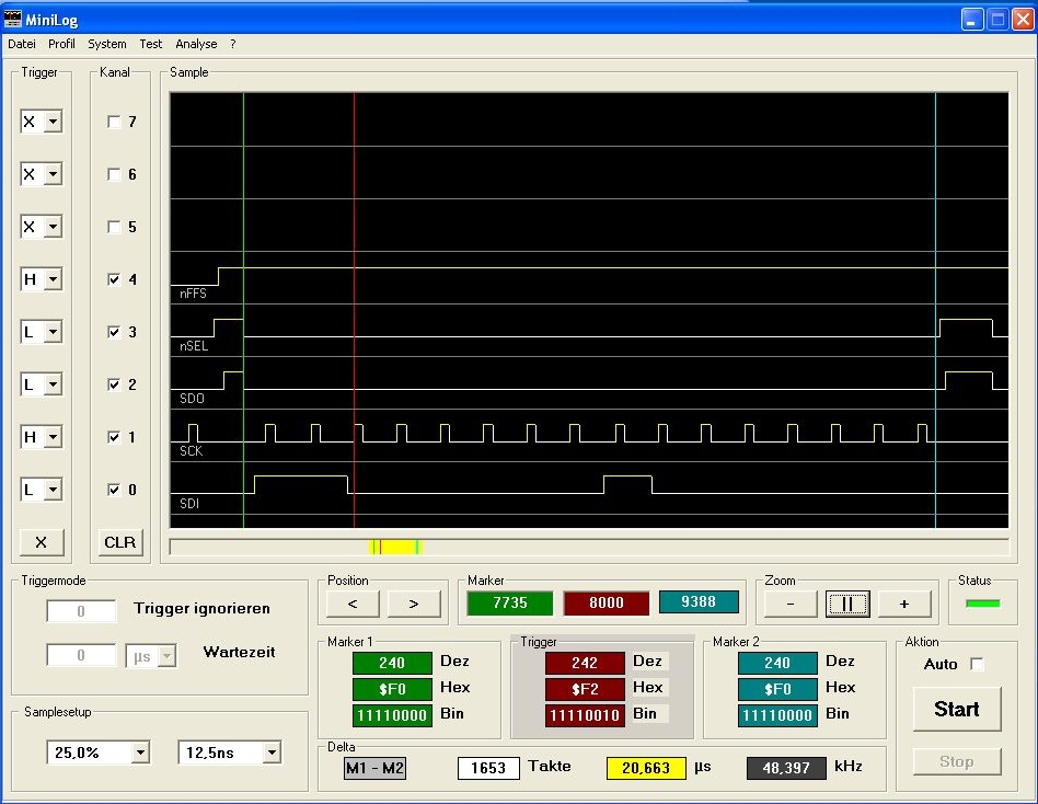

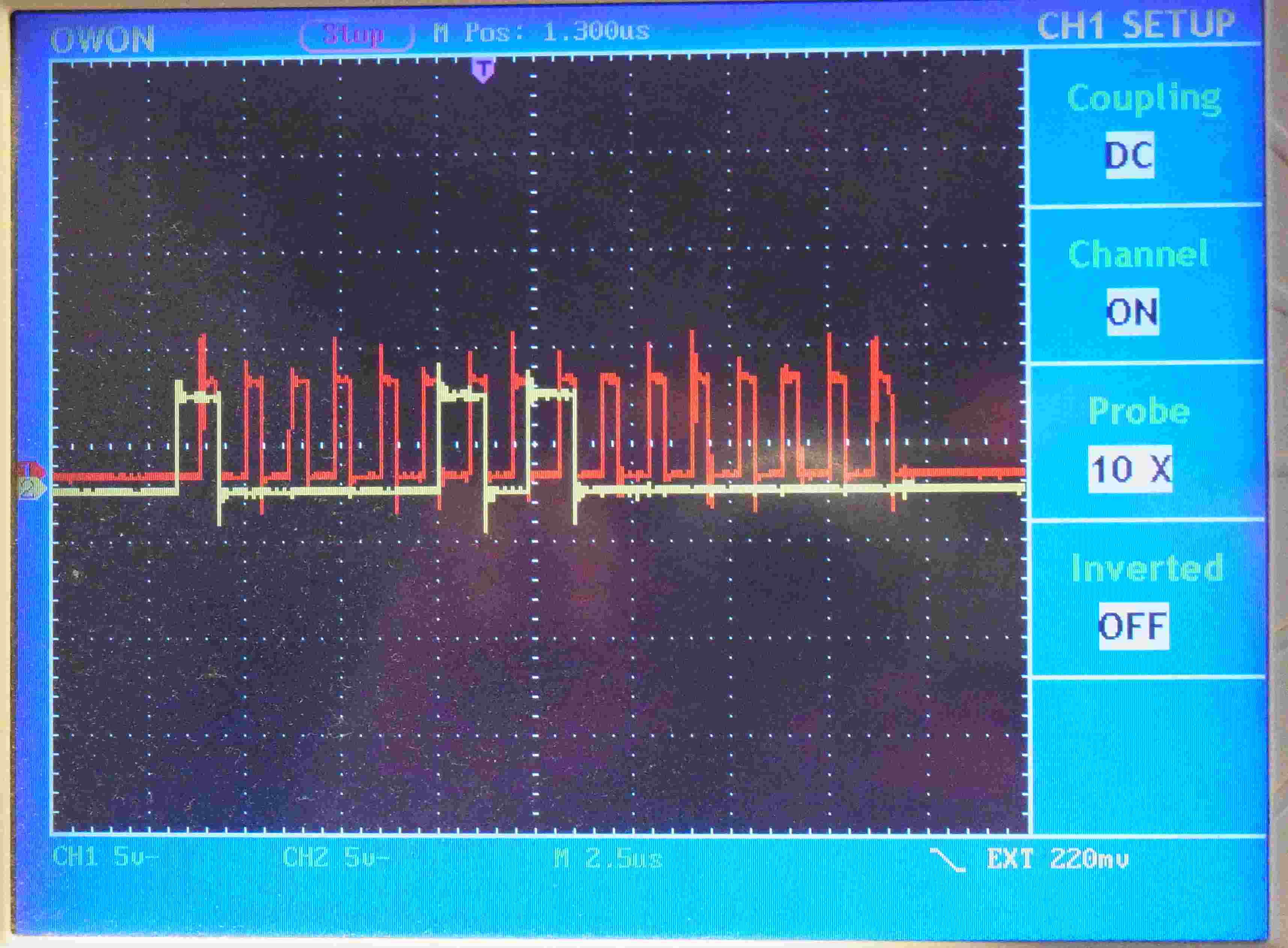

Hallo!

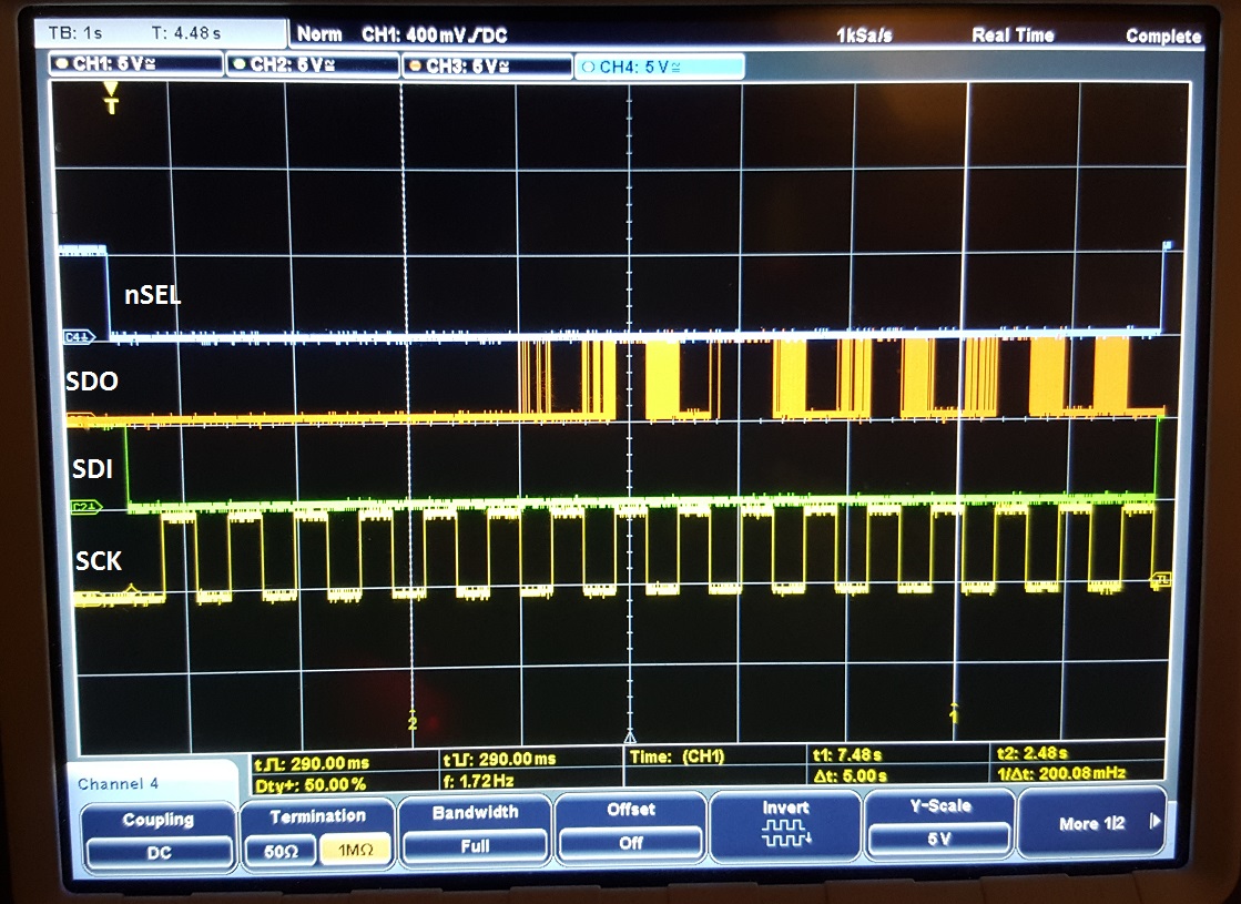

Ich habe nun nochmal ein paar bessere Fotos von den Signalen gemacht
(sorry, dass es kein richtiger Screenshot ist, aber das Oszi wollte den
USB Stick nicht akzeptieren).
Im Anhang befindet sich
a) Der gesamte Signalverlauf für 16 bit
b) Ein Zoom auf 4 Clock Zyklen
c) Ein Zoom auf 1 Clock Zyklus
d) Nur das Clock Signal (es ist sauber!)
und
e) Zum Verlgeich der Signalverlauf über 16 bit für den RF02 Sender, bei
dem die Kommunikation scheinbar korrekt funktioniert (Achtung, hier muss
man zum Status auslesen nicht 0xxxx... senden, sondern 1100110000000000!
Ebenfalls angehangen mein Quellcode, der in der main() nur den
StatusReadCmd sendet. Die Beschaltung ist oben im Quellcode notiert.
Es fällt übrigens auf, dass der RF01 immer bei fallender SCK Flanke
anfängt mehrere Bits zu senden. Außerdem sendet er nur, wenn nFFS auf
High liegt. Ich vermute mein Problem hat irgendwas mit dem nFFS
Anschluss zutun...
Und nochmal meine Fragestellung: Wieso, ignoriert der RF01 den
Mastertakt und antwortet so komisch?!?

von Ulrich F. (Gast)
Sefco schrieb:
> Ich nutze den SPI nicht, weil ich den fürs flashen brauche.
SPI ist ein Bus!
Das kommt sich nicht ins Gehege, wenn du den CS des Slaves per Pullup
hoch bindest.
Oder Widerstände zwischen Slave und SPI des Masters hängst.
Dazu gibts eine Appnote von AVR.
Sefco schrieb:
> Was sollte sich also ändern, wenn ich
> statt USART den SPI verwende?
Das ist eine Fangfrage!
Also keine Antwort da drauf!
Außer:
Du hast eine Behauptung aufgestellt, und ich habe sie dir widerlegt.
Ähnliches vermute ich bei deinem Problem.
Du behauptest: Das Modul sendet Schrottdaten.
Das Oszi Bild bestätigt dich.
Diese (vermutlich falsche) Annahme verdeckt die Ursache!
Meine Glaskugel sagt: Schwingungen!
Stütze die Versorgung des Moduls mit einem Elko.
Direkt am Modul.
Sorge für kurze und sichere Verbindungen.
ist schon ein paar Jahre her, die RMF-Sachen.
nFFS muß über 10k an + wenn der FIFO genutzt wird, angesteuert muß es
dann garnicht werden.
Ich habe nur kurz in Deinen Source geschaut: holst Du die
Betriebsspannung für den RFM aus einen AVR-Port? Qwnn ja, was soll das?
Die RFM können etliche Milliampere Impulse erzeugen und haben kein
Verständnis für instabile Betriebsspannungen.
Zum Stromsparen haben die einen PowerDown-Mode, da reicht bei mir eine
CR2032 im Gefrierfach! für 6-9 Monate.
Direkt am RFM-Modul ein 10µ Elko ist auch sehr zu empfehlen, manchmal
wachen die sonst aus dem PowerDown nicht auf.

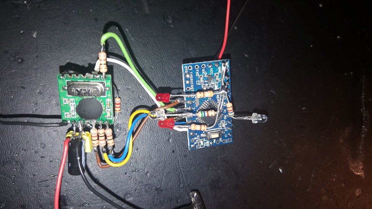

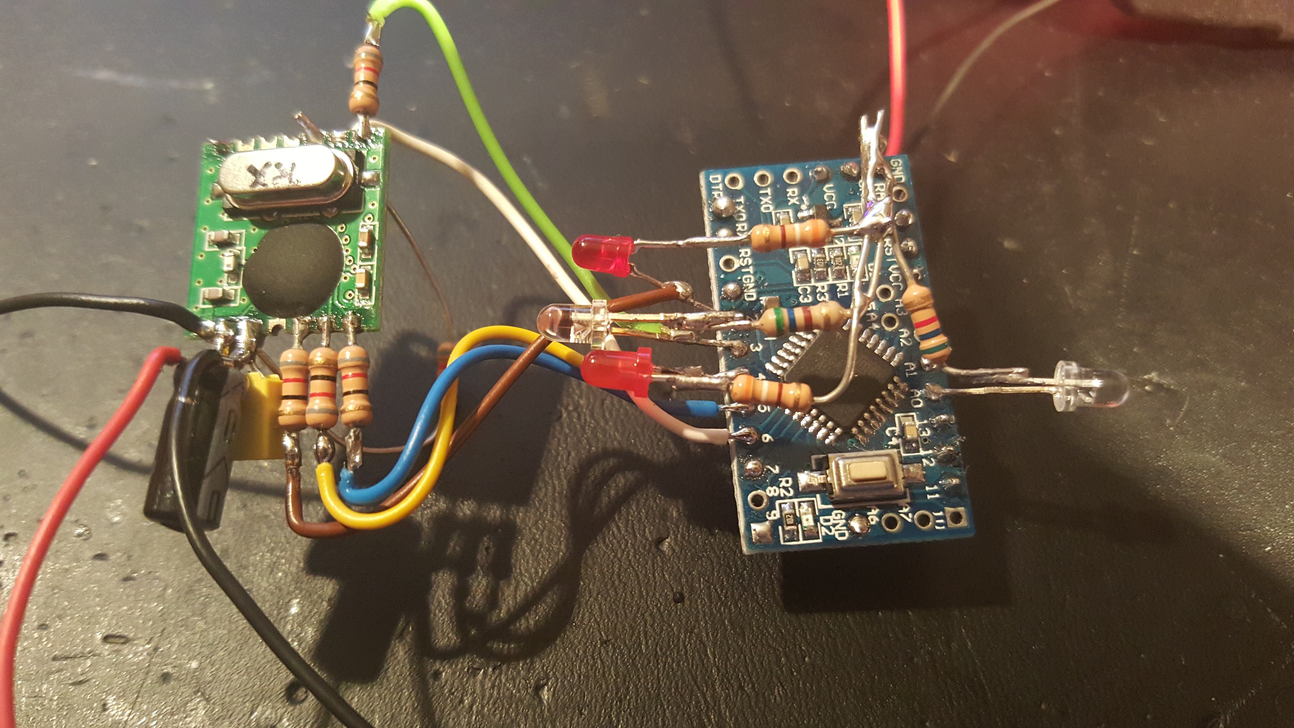

Gibt es ein Bild von Deinem Aufbau?
Vielleicht helgen Dir meine Machwerke von damals etwas weiter.
http://www.avr.roehres-home.de/sensoren/index.html
Einem RFM01 muß ich in den nächsten Tagen auch noch anwerfen.
Gruß aus Berlin
Michael

von Sefco (Gast)
> Direkt am Modul.
2,2 uF parallel zu 100 nF an VCC und...
Michael U. schrieb:
> holst Du die
...jetzt direkt vom Labornetzteil.
Bringt nichts. Sendet immer noch Schrott.
c-hater schrieb:
> Nein, das tust du wahrscheinlich nicht. Was du tatsächlich benutzt,
> dürfte ISP sein. Das ist was anderes, auch wenn es bei vielen (aber
> nicht bei allen!) AVR8 teilweise über dieselben Pins abgewickelt wird.
Ich habe versucht das Modul am SPI zu betreiben, während mein ISP
Programmer daran hingt und es hat nicht funktioniert. Deswegen habe ich
mich für den USART im Master SPI Modus entschieden.
Michael ich wäre dir sehr dankbar, wenn du noch eine Idee hättest.
Scheinbar hast du mit dem Modul ja schon gearbeitet. Ich habe nFFs über
10k an +.

von Sefco (Gast)
Guten Abend,
mir ist übrigens erst später aufgefallen, dass ich laut Datenblatt beim
Lesen des Statusregisters Bits bei fallender Flanke senden muss. Wenn
ich das tue, dann bekomme ich garkeine Antwort vom RF01. Die
Schrottdaten kommen immer nur, wenn ich Bits bei steigender Flanke
sende.
Ich muss also eigentlich die Fehlerbeschreibung korrigieren: Eigentlich
antwortet der RF01 garnicht. Oder kann es richtig sein, dass alle Status
Bits 0 sind?
ich hatte leider noch keine Zeit mit dem RFM01 weiter zu machen...
Der RFM01 scheint sich ineine Punkt wie der RFM12 zu verhalten: das
FIFO-Bit liegt statisch an. SDI und SCK auf Low, dann nSEL auf Low und
man kann direkt an SDO den FIFO-Status lesen. Man muß also garnicht erst
einen Takt schicken, Habe ich bei RFM12 auch so gemacht.

von Sefco (Gast)
82 Ohm bei SDI, SDO und SCK eingelötet. Weiterhin kommen entweder keine
Daten oder Schrottdaten. Ist das eigentlich richtig, dass der nIRQ
dauerhaft high ist?
von Sefco (Gast)
Weitere 22 pF an VCC, nützt nichts.

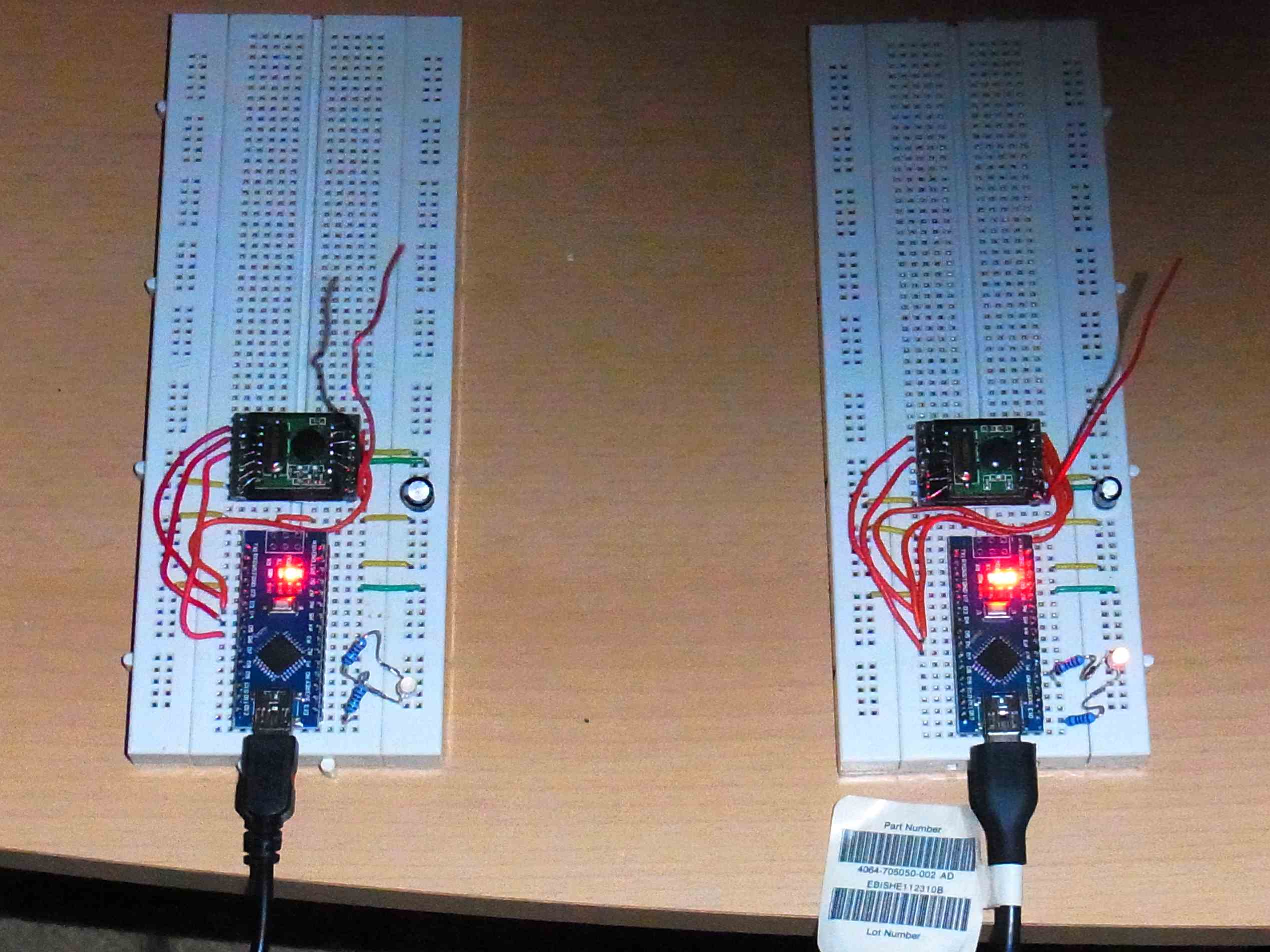

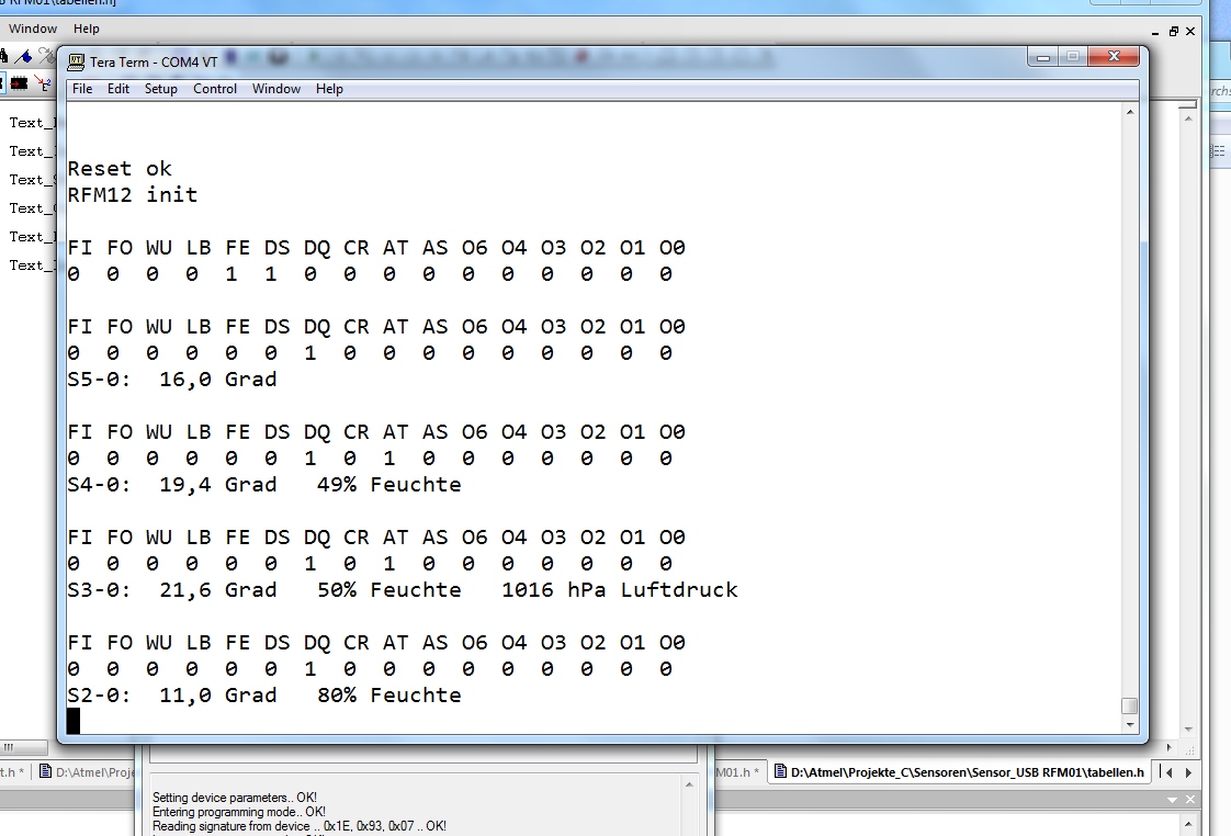

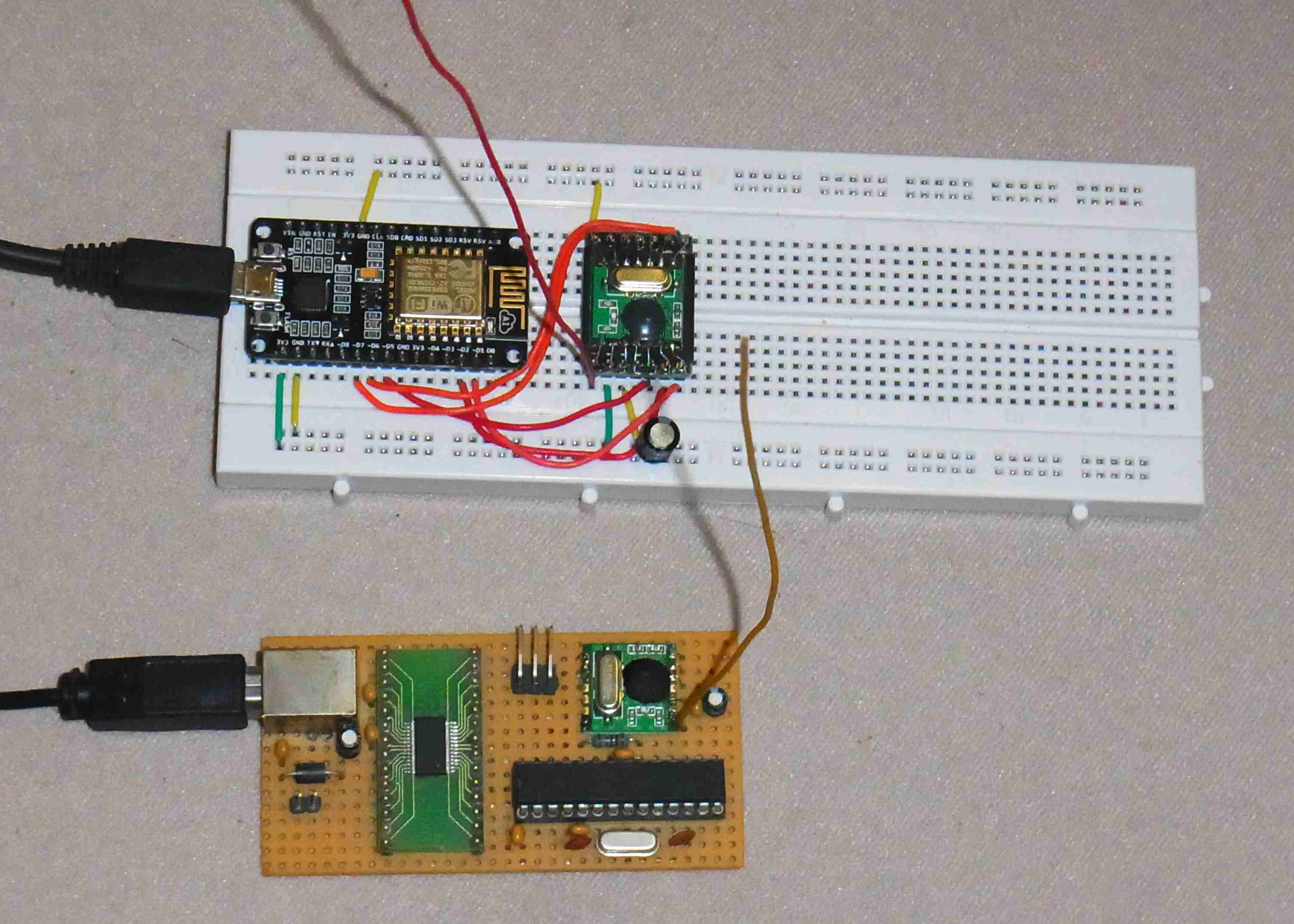

so, ich habe meinen Kram mal angepasst.
Status-read habe ich nicht drin, ich habe die Sourcen meiner
"Gegenstelle" mal mit rangehangen, die läßt sich auch ohne Sensoren mit
wenig Anpassung in der config.h zum Testen mißbrauchen.
Da ich gegenüber dem RFM12 wenig ändern wollte, lese ich den FIFO per
FIFO-select an nFFS aus.
Ich habe also nur die Init-Kommandos angepasst nach Datenblatt, außer
Frequenz und Baudrate ist alles unverändert.
Baudrate ist wegen eines uralten Fehlers irgendwas um 21000 Baud, sollte
eigentlich 19200 werden...
Ist nie aufgefallen, da ich ja bei allen meinen RFM die geliche
Baudrateneinstellung genutzt habe.
Ansonsten ist nur FIFO-Read an den RFM01 angepasst.
Status Read ist nicht drin, kannst Du aber einfach nachrüsten, bleibt ja
nur RFM01_FIFO (nFFS) auf High und es werden 16 Bit geholt.
Nun darfst Du weiter fragen, jetzt bin ich wieder etwas drin.
Schaltpläne sind ja auf meiner Webseite (Uni-Sensor und USB-Empfänger),
beim USB natürlich den RFM01 statt des RFM12 nehmen und die Verbindung
nFFS mit PC4 nachrüsten.
Ach so: SPI ist Software, alle RFM-Pins müssen auf einem Port liegen
oder Du mußt die Software umbauen, außerdem ist es für einen Mega8, mußt
Du also auch anpassen.
PS: sehe gerade im Screenshot, habe den Text nicht auf RFM01 geändert...
Gruß aus Berlin
Michael

Zum Zeitverhalten: Ruhezustand von SCK ist Low, die RFM ändern die Daten
an SDO mit der fallenden Flanke von SCK, die sind stabil bis zur
nächsten fallenden Flanke. Einlesen bei SCK auf H ist also richtig.
Das trifft auch beim Lesen des FIFO mit nFFS auf Low beim RFM01 zu, Also
genauso.
Übernommen werden die Daten mit steigender Flanke von SCK und müssen für
SCK High stabil bleiben.
Die Timingsdiagramme sind da eindeutig.
sorry, gibt jetzt nur Screenshots und Fotos, in meine LA-Software wollte
ich eine Speicherfunktion einbauen, wollte...
Der "Oszi" hat zwar USB und kann Bilder speichern, die Software ist aber
nicht auf dem Notebook und auch nicht zu finden...
Das Kommando, was ich erwischt habe, ist 0xC080 wie man abzählen kann.
Im Oszi-Bild sieht man auch, daß der RFM01 die Daten mit der fallenden
Clockflanke ändert. ist SCK und SDO, getriggert mit nSEL.
Gruß aus Berlin
Michael

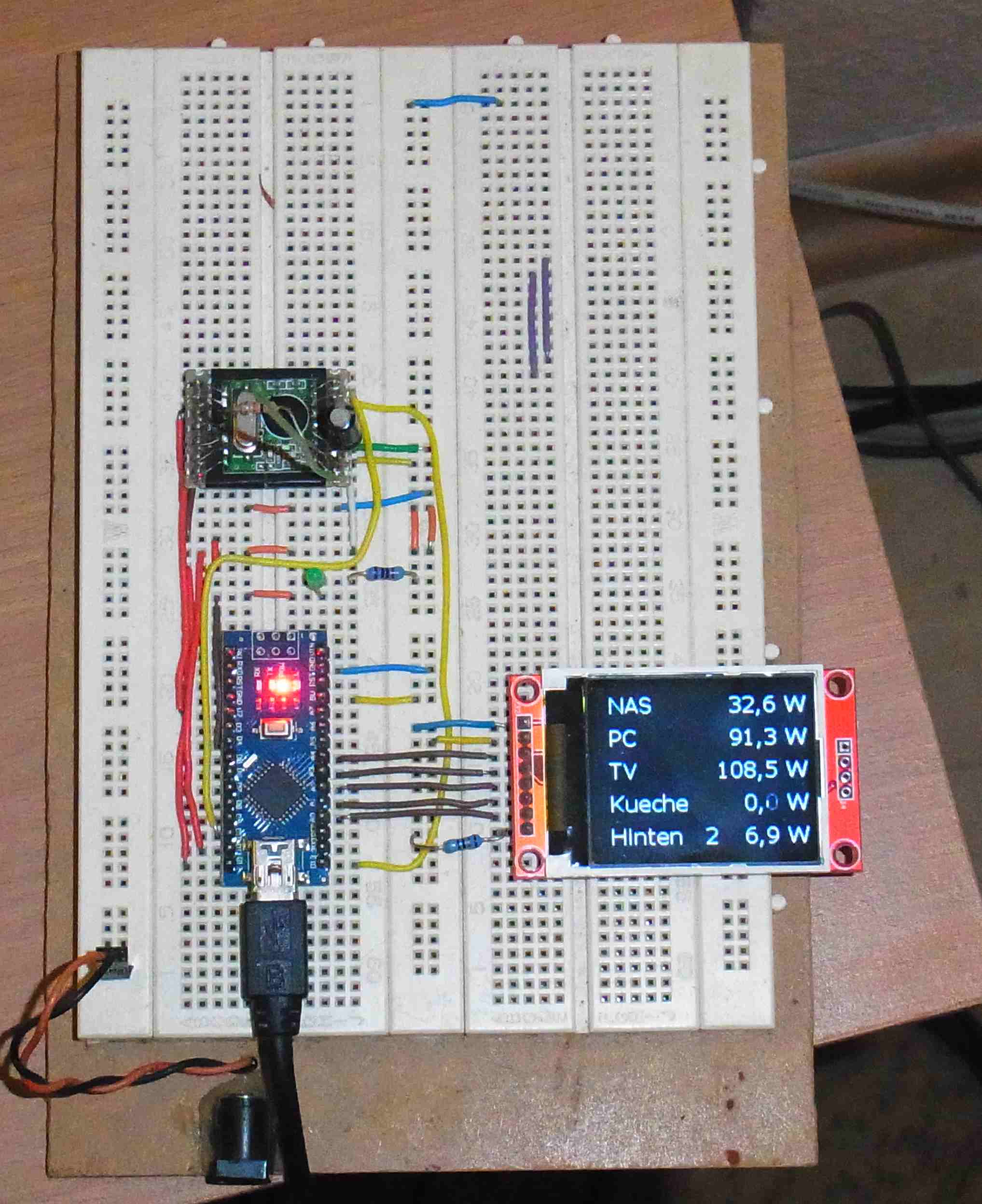

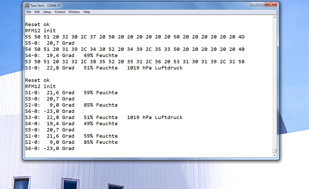

Auf dem ersten Bild ist unten mein altes Modul, wo ich den RFM12 gegen
den RFM01 getauscht habe und mit dem gemessen wurde.
Oben ist meine Beschäftigung von gerstern aben, da ich ja nun schon
dabei war: der RFM01 auf dem Steckbrett an einem NodeMCU-Modul.
Die I/O-Zugriffe an den ESP8266 angepasst, mich mich einer Eigenart des
ESP rumgeärgert und behoben und es läuft problemlos.
Auf dem anderen Bild ein RFM12 868MHz, der seit Wochen die Daten meiner
E3000 Funkenergiemeßsteckdosen einließt und anzeigt, hatte noch keine
Zeit, daß sinnvoll weiterzumachen.
Das dritte Bild zeigt den "Meßaufbau" mit dem Oszi dran von gestern, das
Überschwingen dürften dadurch auch verstärkt worden sein, stört aber
nicht die Funktion.
Ich hatte ja schonmal gefragt, ob es ein Bild von Deinem Aufbau gibt,
andererseits kannst Du die Dinger natürlich auch wegwerfen und Dich mit
anderen Modulen runärgern. keine Ahnung, ob das erfolgreicher wird.

von Sefco (Gast)
Michael U. schrieb:
> Was sind bei Dir "Schrottdaten"?
Siehe oben die Oszi Bilder. Es kommen mehrere Bits, zwischen einem
Clock-Pegel wechsel. Der RFM01 hört nicht auf meinen Mastertakt und
schiebt irgendwelche Bits zu schnell raus.
Michael U. schrieb:
> Was sollen die LEDs? Sind die 16kHz Takt ernst gemeint?
Ich habe dir doch bereits erklärt, dass ich kein Oszi Zuhause habe. Wie
soll ich überprüfen ob die SPI Kommunikation richtig funktioniert. Ganz
einfach: Ich stelle den Takt zu niedrig wie es geht, 16 kHZ (128 kHZ
Int. Osz. + 8er Teiler per Fuses) und schaue den Bits zu. Nur so kann
ich ohne Oszi feststellen was auf den SPI-Leitungen los ist. Ich wüßte
auch nicht was bei genügend großem Vorwiderstand gegen LEDs spricht und
schon garnicht gegen einen langsamen Takt. Außerdem habe ich die
Messungen mit Oszi (siehe oben) ohne LEDs durchgeführt.
Anbei Bilder von meinem Aufbau.

Mir fällt bei den Bildern deines Aufbaus auf, das du die Masse des RFM
Moduls nicht direkt zum MC führst - sie verschwindet aus dem Bild.
Du solltest auf jeden Fall GND direkt vom Modul zum Arduino führen, so
kurz wie möglich.

von Sefco (Gast)
> kurz wie möglich.
Die Spannungen sind über Krokodilklemmen miteinander verbunden. Ich bin
ja zu Beginn dieses Threads gerügt worden, weil ich den RFM01 durch den
GPIO meines Atmega168PA gespeist habe, deswegen habe ich extra Kabel

von Sefco (Gast)
Der uC und der RFM01 werden durch ein hochwertiges Labornetzteil, dass
auf 5V steht gespeist.
Alles sehr schön, trotzdem hast du ohne direkte Masseverbindung zwei
schöne lange Spulen durch die Speisekabel. Also zumindest Masse musst du
direkt mit dem MC verbinden. Und dann sehen deine Signale schon ganz
anders aus, wirste sehen.
von Sefco (Gast)
Ich habe die ca. 4 cm langen + und - Kabel vom RFM01 nun direkt auf GND
und VCC von meinem uC gelötet. Und ratet mal was die LED beim SDO macht:
Schrottdaten anzeigen -_-

von Sefco (Gast)
Ich glaube es funktioniert!!!
Scheinbar hat der RFM01 wirklich ein Problem mit niedrigen Taktraten und
mag keine Delays zwischen Taktflanken. Ich habe auf dem Oszi sehen
können, dass SDO immer wieder kurz den Pegel wechselt wenn ich den uC
mit 16 kHz betreibe. Bei 1 MHz sehe ich das nicht.
Ich habe auch ohne RFM01_Init() an CLK vom RFM01 1 MHz gemessen und nach
RFM01_Init() 2,5 MHz =)=)=)=)
Trotzdem bin ich noch nicht so ganz zufrieden. Von jetzt auf gleich, und
ich habe nicht viel geändert, kommen keine Schrottdaten mehr. Vielleicht
hatte es auch irgendwas mit den LEDs zutun...ich sollte mir wirklich mal
einen LA bauen.

von Sefco (Gast)
Michael U. schrieb:
> Ich würde Wetten abschließn, daß selbst der Hersteller der Chips nie
> getestet hat, wie langsam man den ansprechen kann.
> Es reicht ja schon, wenn das Teil intern nicht komplett statisch ist.
> Dann ist ein passender Takt schon Pflicht, weil die Gate-Kapazitäten
> nachgeladen werden müssen.
Ja das vermute ich auch. Der Hersteller scheint nicht mal zu wissen, ob
man den Status nun per falling oder rising edge ausliest. Laut meinem
Oszi hier auf der Arbeit ist es nämlich rising edge entgegen des
offiziellen Datenblattes. Das versteht ich überhaupt nicht...
ja, irgendwas funkt da immer rum.
Zur Flanke: schau Dir das Timingdiagramm im Datenblatt an.
Der RFM ändert seine Daten mit der fallenden Flanke, danach braucht er
mindestens 10ns bis die neuen Daten an SDO stabil sind und gelesen
werden können.
Man kann also von fallender Flanke + 10ns bis zur nächsten fallenden
Flanke irgendwo lesen um den gültigen Wert zu bekommen.
Beim Schreiben muß SDI spätestens 5ns vor der steigenden Flanke gültig
sein (tDS) und noch für min. 5ns nach der steigenden Flanke gültig
bleiben (tDH).
Die Dinger sind schnell, bedenke, daß ein mit 1MHz getakteter AVR für
einen Taktzyklus 1000ns braucht...
Ich beziehe mich auf das Diagramm und die Tabelle im Datenblatt des
SI4320 Seite 11, das hatte ich wohl oben auch angehängt.
Bedenke auch, der RFM kann maximal 50ns Clocktime, also 20MHz
SPI-Takt...
Ausnahme ist nur das Lesen des FIFO, da sind nur 2,5MHz SPI-Takt
zulässig.
Gruß aus Berlin
Michael
von Sefco (Gast)
Hallo!
Endlich mal Zeit gefunden an den Modulen weiter zu spielen. Ich habe
deinen Code jetzt übernommen und teilweise Dinge entfernt und auf meine
Hardware angepasst.
Beim Senden scheint alles gut zu gehen, denn diese Zeilen werden
erfolgreich abgearbeitet:
while (nIRQ_isLOW())     // auf Ende sendes letztes Byte warten -> L/H
while (nIRQ_isHIGH())        // erledigt, wenn IRQ wieder -> H/L
while (nIRQ_isLOW())     // auf Ende Power Off warten -> L/H
Leider empfange ich noch nichts. Der RFM01 hängt hier:
while (SDO_isLOW())  // warten bis SDO 1 -> FFIL
So ganz verstehe ich auch nicht, was dort passiert. Du setzt SCK_LOW(),
SDI_LOW() und anschließend nSEL_LOW(). Das entspricht dem Beginn eines
Status Read Befehls. Du liest also den Status aus wenn ich das richtig
verstehe und prüfst in der while Schleife ob das erste Bit eins ist,
denn dieses Bit zeigt an ob im Fifo was ist. Dort hänge ich dann weil
scheinbar nichts empfangen wurde. Um aber zu prüfen ob das erste Bit 1
ist, sollte man den Status Read Befehl doch dauernt schicken oder nicht?
nein, das ist vom Hersteller extra so gedacht, siehe Datenblatt (eins
der echten ;)).
Wenn obige Kondition an SCK, SDI anliegt und nSEL auf Low geht, liegt
sofort der Status des ersten Bits an SDO, also FFIT.
Man soll dann eigentlich (wenn FFIT H ist) die ersten 4 Bit des
Statusregisters lesen, um die entsprecehnden Flags zurückzusetzen.
Mache ich nicht, da die zugehörigen Funktionen von mir nicht genutzt
werden.

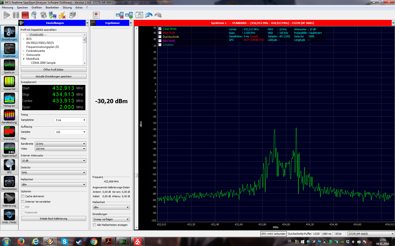

von Sefco (Gast)
alles klar, ich habe Zugriff auf einen Hand-Spektrumsanalyser. Ich
checke mal ob der Sender auch wirklich sendet.
LG

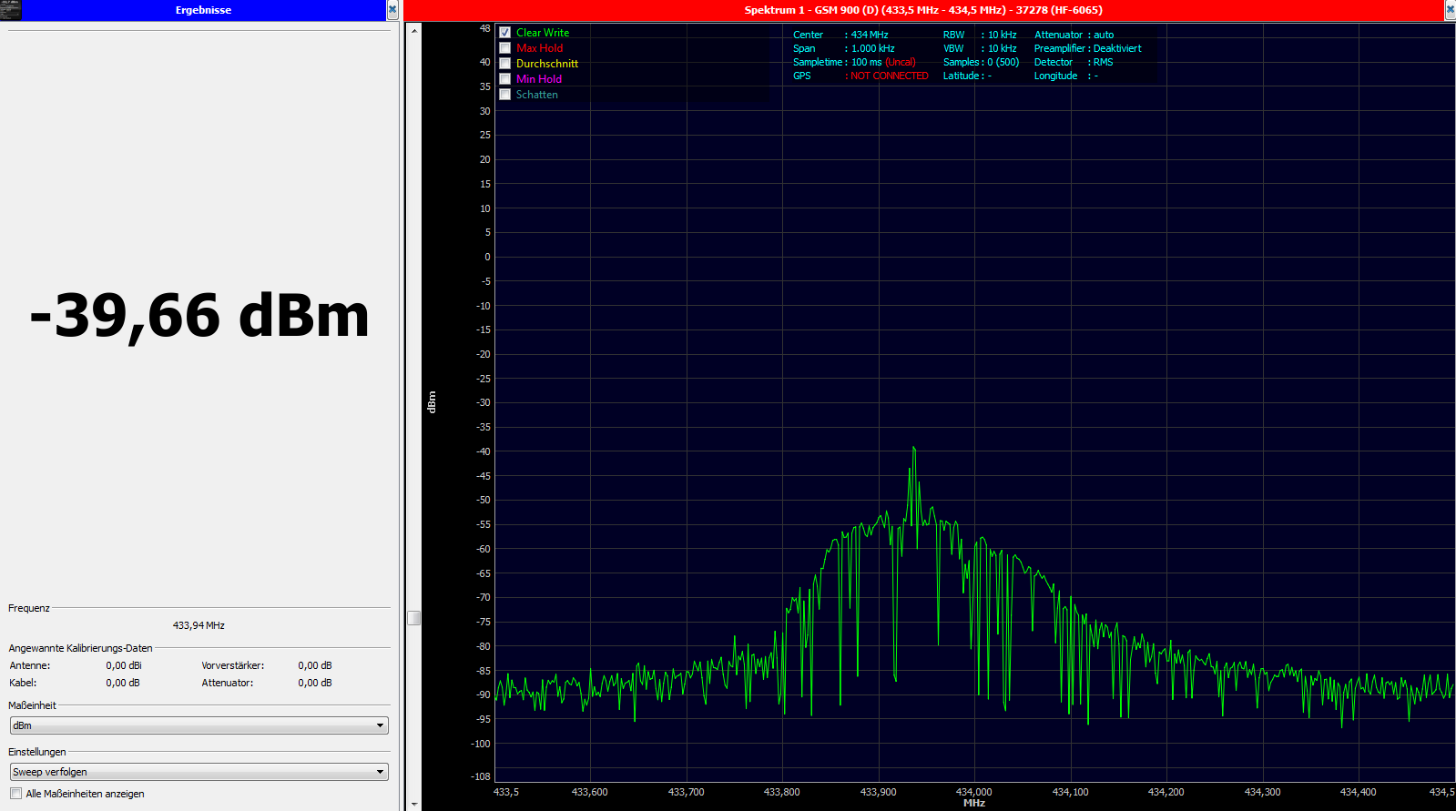

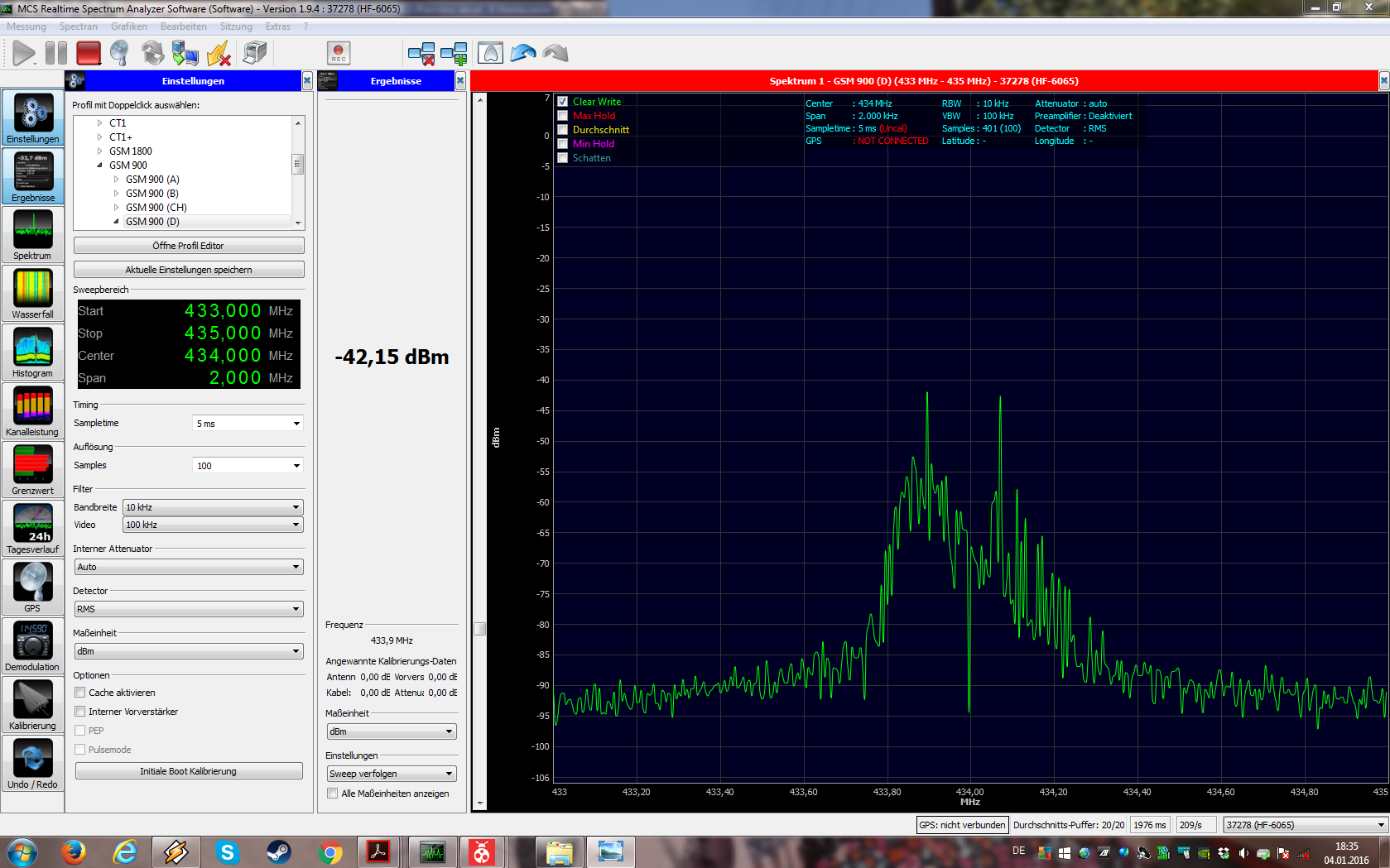

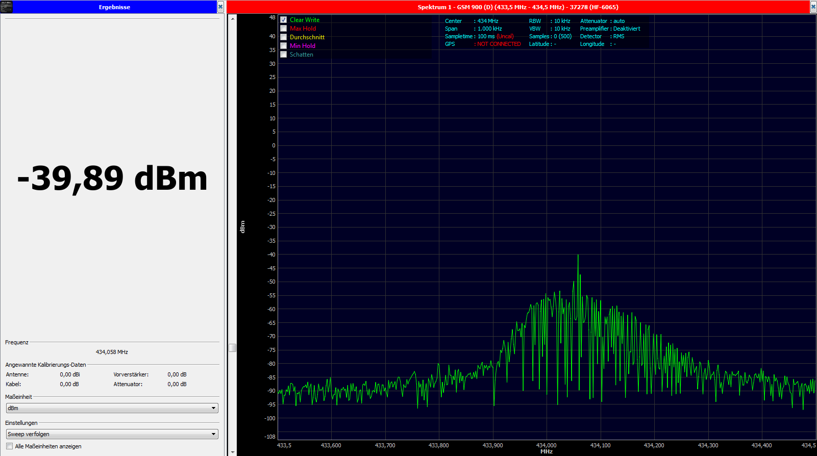

von Sefco (Gast)
Der RFM02 sendet!
Folgende Config verwende ich: 434 MHz Center, +/- 60 kHZ für 1/0.
Im Anhang dazu zwei faszinierende Bilder!
von Sefco (Gast)
Gestern ist es mir ein paar mal gelungen, dass er auch was empfangen
hat. Durch eine LED weiß ich ob FFIT H ist. Aber so richtig klappt es
noch nicht.
> noch nicht.
ok, ist alles erstmal besser als nichts. ;-)
> Ich habe folgende Fragen:
> - Welchen Einfluss hat die Datenrate die ich eingestellt habe? Hat das
> etwas damit zutun wie oft ich mein Testword sende?
Datenrate/Bandbreite/Frequenzoffset usw. hängen miteinander zusammen,
ein paar Hinweise gibt es im Datenblatt, auch zur AFC usw.
Bei +-60kHz auf 200kHz oder 240kHz stellen. Geringere Bandbreite
erfordert kleineren Frequenzhub, die beiden Frequenzen müssen ja durch
das Filter des RFM passen. Kleinere Bandbreite ist weniger Rauschen also
größere Reichweite, läßt aber nur kleinere Baudraten zu.
LAN-Gain kleiner macht ihn unempindlicher, auch gegen Störungen durch
andere. Also nicht viel hilft viel, ist ein Kompromiß mit den Störern im
Umfeld und der Reichweite.
> - Welche Bandbreite beim Empfänger empfiehlst du? Ich habe gerade alles
> was geht damit ich die Peaks auch sicher empfange.
Siehe oben, meine Einstellungen sind hier zumindest seit Jahren stabil
auch durch Wände und aus dem Keller.
> - Wieso schickt man mehrfach 0xAA bevor man das Sync Word sendet?
0xAA oder 0x55 ist eine Folge 01010101 Pegelwechseln. Die dienen erstmal
dazu, daß sich AFC und AGC des Empfängers einregeln können. Im
allgemeinen  reichen den RFM 3x 0xaa vorneweg.
Ein Fehler, der in alten Sourcecodes gern zu finden ist, ist es, den
Sender zu früh abzuschalten. Es gab da dann den hinweis, ein Dummy-Byte
zusätzlich zu senden. Das ist Unsinn, man muß nach dem Schreiben des
letzten Bytes natürlich warten, bis der RFM das auch gesendet hat, also
wieder FIFO empty gemeldet wid. Dann darf man erst ausschalten.
Ist eigentlich ja auch logisch...
Der RFM hat ansonsten das gleiche Problem, daß alle Funkübertragungen
haben. Der Bittakt wird im Empfänger aus den Datenflanken
zurückgewonnen.
Wenn man jetzt z.B. 3x 0x00 oder 0xFF sendet, gibt es keine
Pegelwechsel, aus den die Empfänger den Bittakt syncron halten können.
Meisr nbenutzt man deshalb eine Manchester-Codierung, die hat immer
ausreichend Pegelwechsel innerhalb eines Bytes.
Ich habe das bei mir nicht gemacht, sende meine Daten aber größtenteils
als ASCII-Daten, damit ist zumindest immer 0x1100 vorn vorhanden, das
reicht dem RFM sicher um syncron zu beleiben.
> - Wieso ist das Spektrum doch so breit verschmiert?
Keine Ahnung, hatte nie einen SA in meiner Nähe, wenn ich mit den RFm
gespielt habe...
Erwarten würde ich auch eher 2 Peaks in 120kHz Abstand bei Deinen
+-60kHz.
Für mich war damals immer nur wichtig, daß er überhaupt sendet. Es gibt
nämlich geneug Fallen in den Einstellungen und der Reihenfolge, da macht
er den Sender einfach garnicht an...

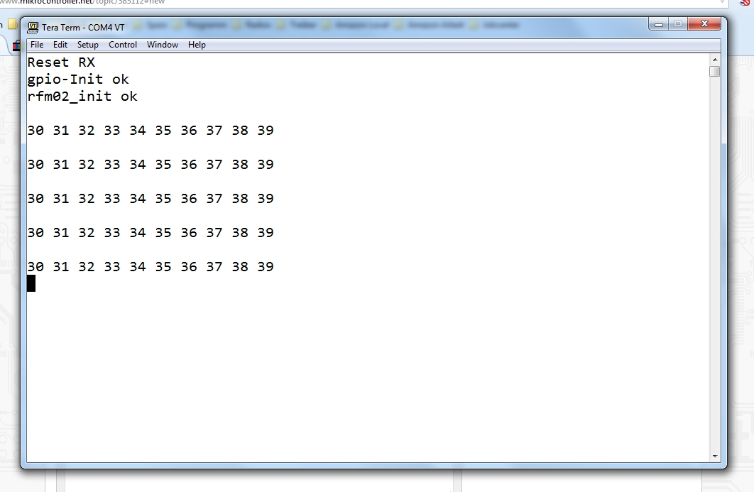

so, ich habe aus Faulheit Deine Sourcen mal in die Arduino-IDE geworfen,
die nötigen Anpassungen sind ja unwesentlich und betreffen nicht Dein
Programm. War nur einfacher, es mal schnell auf 2 Arduino Nano zu
flashen als den Dragon rauszukramen.
Mit Deinen LEDs habe ich mich nicht allzusehr befasst, ich habe mir
lieber schnell die UART-Routinen reingeklebt, will ja was zum Debug
haben...
Empfangen wurde immer, die Daten waren aber Schrott.
Einzige Änderung in rfm01.c:
[code]
//      if (SDO_isHIGH() == (1<<RFM01_SDO))  // Bit 1?
      if ((RFM01_PIN & (1<<RFM01_SDO)) == (1<<RFM01_SDO)) // Bit 1?
[\code]
Ich habe mir Deine Macros nicht zu Gemüte geführt, ich mag das nicht so
sehr, ist aber wohl Geschmacksache.
Ich habe mal provisorisch ein Array mit 0 1 2 3 4 5 6 7 8 9 gesendet,
wird stabil alle Sekunden empfngen und über die serielle ausgegeben.
Eigentlich müßtest Du die Sourcen so wie sie sind bei Dir compiliert
bekommen. Keine Ahnung, ob Du einen UART-Adapter zur Hand hast,
Einstellung ist 38400 8N1.
Falls Du es mit Deiner IDE compilieren willst, mußt Du die RX-Test.ino
und die TX-Test.ino wieder in main.c umbenennen.
Die C++-Abfrage in den .h-Dateien sollte nicht stören, sonst eben wieder
löschen.
Gruß aus Berlin
Michael

Letztendlich funktioniert die Funkverbindung bei dir also 1A! Da
bedeutet bei mir dann ganz klar ein Hardwareproblem.
Ich werde beide Funkmodule austauschen und es dann erneut probieren.

FSK habe ich nichtmal angeschlossen, habe ich auf meinen Sensoren über
10k an +. Der Pegel ist aber eigentlich egal bei unserer Betriebsart.
Den Rest sieht man ja auf dem Steckbrettbild. GND ist 2x angeschlossen,
an der Spannung hängt oben jeweils ein kleiner Elko, ansonsten kommt die
vom Arduino Nano und damit vom USB.
Liegt immernoch hinter mir auf dem Tisch und sendet und empfängt.
Habe am Empfänger gerade mal Reset gedrückt für das Bild.
Gruß aus Berlin
Michael

von Sefco (Gast)
- Empfänger und Sender getauscht (nacheinander)
- Tatsächlich sogar 2,2 uF, 10 nF und 220 pF nach Datenblatt als SMD an
beiden Modulen
- Verschiedene Spannungsquellen ausprobiert (auch USB 5V)
- Im Anhang das Sendespektrum von beiden Sendemodulen die ich hier habe
(sieht wie im Datenblatt aus)
- Im Anhang ein Bild von meinem Aufbau
- Der Quellcode wurde von mir nicht mehr geändert nachdem du ihn
getestet hast
Trotzdem funktioniert es nicht. Mal empfange ich hiereinander 3-4
Signal, dann eine halbe Stunde garnichts mehr.
Langsam fällt mir wirklich nichts mehr ein.
hat der ProMini noch seinen Bootloader? Falls nein füge mal vor dem
RFM-Init ein delay ein, halbe Sekunde oder so. Mein Mini hat den
Bootloader drauf, damit hat der RFM etliche Zeit für seine internen
Abläufe bis das erste Kommando kommt. Könnte der Grund für die
unsicheren Starts sein.
Die Antennen mußt Du auch nicht aufeinanderlegen, das ist eine schöne
kapazitive Kopplung und der Empfänger wird so sicher übersteuert.
Ein paar cm Abstand sollten das schon sein.
Sorry, ich habe im Moment keine Idee, meie Steckbretter hier starten
jedesmal und melden sich.
Ich hatte ja nach meiner Erinnerung an Deinem geposteten Code nur diese
eine Zeile geändert.
Die RFM-Test, die ich oben angehängt hatte, sollten auch so spielen,
eben nur die xxx.ino wieder in main.c umbenennen.
Der UART stört nicht, der sendet ja nur.
Gruß aus Berlin
Michael
Das habe ich nur fürs Foto gemacht. Ist alles egal, ob die nun 20 cm
oder 50 cm oder 1 cm auseinander liegen.
