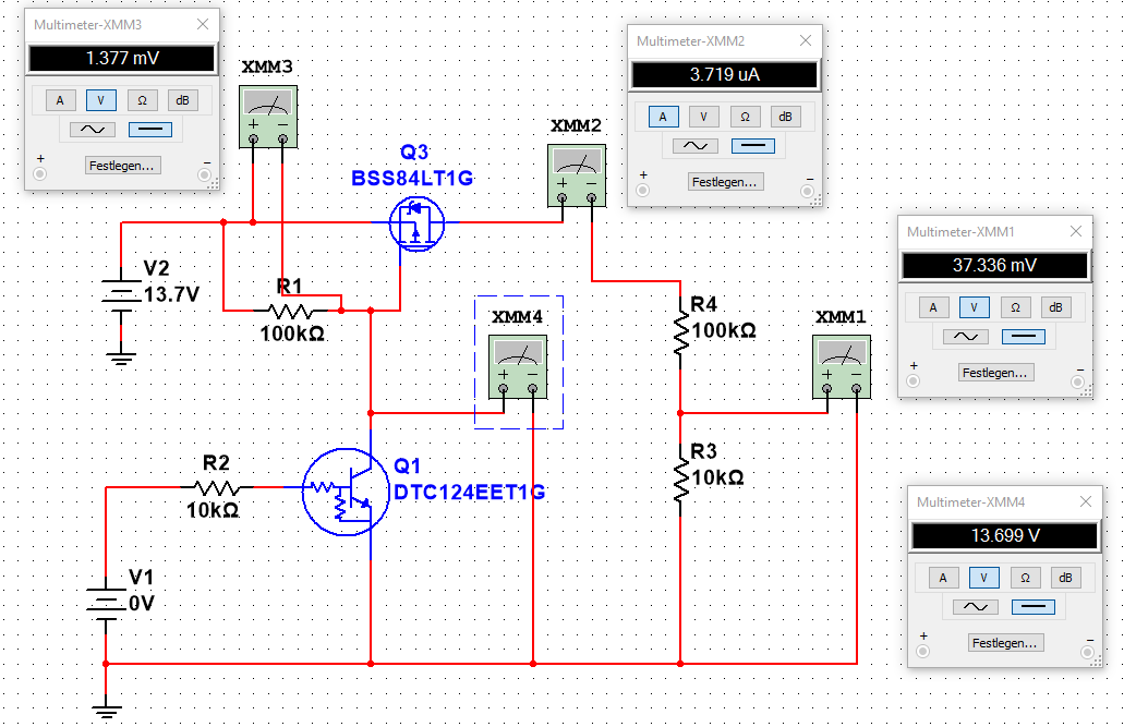

Hallo liebe Community,
wer kann mir erklären warum bei meiner Schaltung (Angehängtes Bild),
XMM2 einen Strom von 5 uA misst? In meiner rosa-Wunschwelt sollte an
dieser Stelle kein Strom fließen, da Q3 nicht "schaltet"?
Viele Grüße
Michi

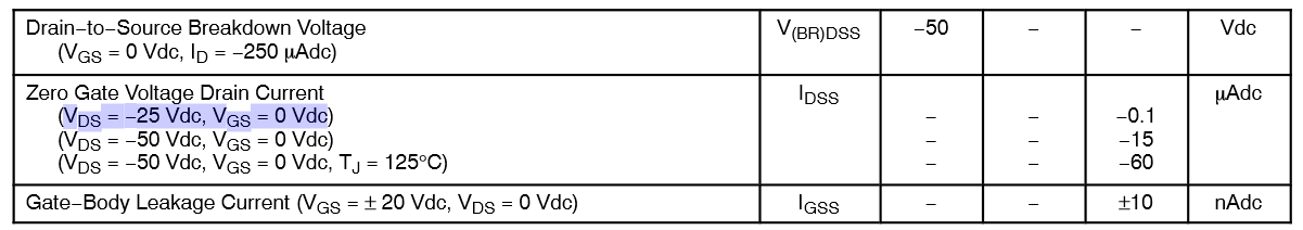

Hallo Felix,
vielen Dank für deine schnelle Antwort. Die Angaben beziehen sich auf
den Punkt "Zero Gate Voltage Drain Current" im Datenblatt, richtig? D.h.
bei meinen 13,7V Bordnetz dürfte ich mit maximal 100nA Strom rechnen
dürfen?
Viele Grüße
Michael
#4368981
So würde ich dein Datenblatt deuten. Bei meinem stand nur ein Eintrag
bei Vds = -50V.
Das bedeutet aber, dass du zwingend den Mosfet von dem Hersteller nehmen
musst, von dem das Datenblatt stammt. Die Streuungen zwischen den
Herstellern sind manchmal recht groß.
Und der Gatestrom kommt dazu. Der liegt aber im Bereich von vielleicht
20..50nA (lässt sich aus der simulierten Messung über dem Gatewiderstand
R1 berechnen).
