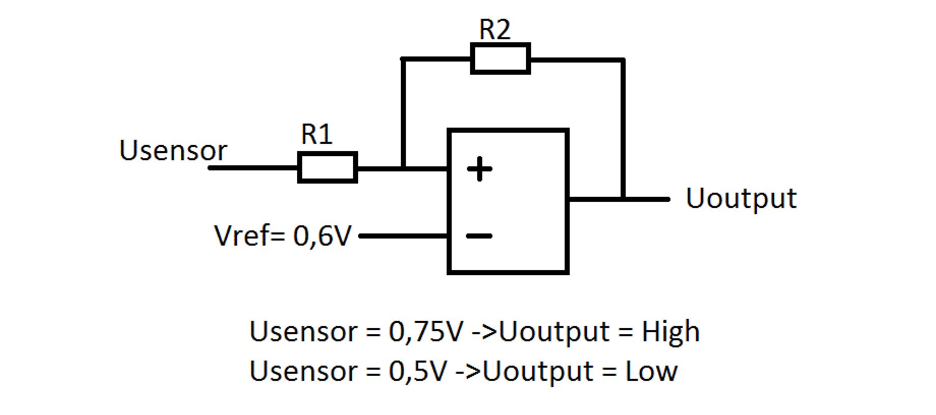

Hallo liebe Gemeinde,
ich habe ein Problem, welches mich verzweifeln lässt.
Ich kriege es einfach nicht hin, R1 und R2 so zu dimensionieren, dass
der Schmitt-Trigger sich so verhält, wie ich es mir vorstelle. Im
angehängten Bild wäre erstmal die Schaltung, wie ich sie für meinen
Zweck nutzen würde. Ist hier vielleicht schon der Wurm drinnen?
Der OPV(LM324N) wird mit einer Single supply betrieben (5V), aber die
Schaltung sollte doch trotzdem möglich sein?
Ich habe mich schon durch diverse Seiten gelesen und versucht die
Dimensionierung zu berechnen, allerdings kommen immer wieder
irgendwelche "knock-out Kriterien". Zum Beispiel soll ich laut einigen
Formeln mit Uoutput Low multiplizieren, in meinem Falle =0 und schon
wird einer der Widerstände 0.... etc.
Die größte Hoffnung habe ich in folgende Formeln gesteckt:
Uein (bei mir 0,75V) = Vref * ((R1+R2)/R2) - Uoutput_low*(R1/R2)
Uaus (bei mir 0,5V) =  Vref * ((R1+R2)/R2) - Uoutput_high*(R1/R2)
R1 habe ich dann vorgegeben und wollte R2 berechnen - Das Ergebnis hat
aber nicht zu einem funktionierenden Schmitt-Trigger geführt.
Könnt Ihr mir erklären, wie ich meinen Schmitt-Trigger Dimensionieren
kann? Also vor allem die nötigen Berechnungen?
Vielen Dank schonmal und Liebe Grüße
Anfänger

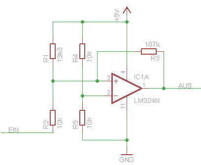

#4368952
@ Anfänger (Gast)
Hmm.
> Im
>Zweck nutzen würde.
Kann man machen.
Die Widerstandswerte werden nicht passen.
Ja.
Du hast 2 Probleme.
1.) Die Referenzspannung ist klein gegenüber der Ausgangsspannung
2.) Die Schaltschwellen liegen sehr asymetrisch zur Ausgangsspannung.
Das macht die Sache kniffelig und man muss ein wenig tricksen.
Dazu legt man die Referenzspannung am Komparator erstmal auf VCC/2. Dann
definiert man die Hysterese mit 250mV bzw. +/-125mV wie von dir
gewünscht.
Die Mitte der beiden EIingangspegel liegt bei (0,75+0,5)/2 = 0,625V.
Wenn diese Spannung am Eingang der Schaltung anliegt, muss auch der +
Eingang am OPV auf VCC/2 liegen, hier 2,5V. -> Spannungsteiler.
(Komparator ohne Hysterese)
R1/R2 = (2,5V-0,625V) / 2,5V
-> R2 = 2,5V / (2,5-0,625V) * R1 = 13,3k
Jetzt kommt R3 ins Spiel. Der muss den Spannungsteiler R1+R2 dermassen
"verbiegen", dass 125mV Offset entstehen (Komparator mit Hysterese).
Sprich, es muss soviel Strom zusätzlich durch R2 fließen, dass 125mV
mehr Spannung abfallen.
I = U / R = 125mV / 13,3k = 9,4uA
Die fließen nahezu vollständig durch R3, wobei dort
2,5-0,625-0,125V=1,75 abfallen.
R = U / I = 1,75V / 9,4uA ~ 187kOhm (Normwert)
Wenn der Ausgang auf HIGH schaltet, fließen die 9,4uA duch R1 und damit
muss die Eingangsspannung um 125mV kleiner werden als 0,625V, damit der
Komparator schaltet. Diese Betrachtung ist an einigen Stellen
vereinfacht, aber das ist für die Praxis ausreichend.
Siehe Anhang. PSpice sagt mir, dass es exakt wie berechnet funktioniert.
ERSCHRECKEND! ;-)
#4369052
> Du hast 2 Probleme.
Keineswegs.
Die Aufgabe läßt sich direkt und lehrbuchmäßig mit der vom TE bereits
gefundenen Standardschaltung lösen.
Dazu braucht man zwei Gleichungen, die den Zusammenhang der Spannungen
bei den Umschaltpunkten beschreiben:
1. der Ausgang schaltet von L auf H wenn die Spannung am OPV (+) Eingang
den Wert U_ref von unten erreicht. Mit der vereinfachenden Annahme, daß
der OPV Rail-2-Rail Ausgänge hat (also U_O_L=0V), ergibt sich:
2. der Ausgang schaltet von H auf L wenn die Spannung am OPV (+) Eingang
den Wert U_ref von oben erreicht. Mit der gleichen Annahme wie oben (und
mithin U_O_H=5V) ergibt sich:
Wenn man die beiden rechten Seiten gleichsetzt und jede Seite mit
(R1+R2) multipliziert, bekommt man:
noch ein bißchen umsortieren und man ist bei:
und damit kann man jetzt auch die Referenzspannung ausrechnen:
Die Widerstände kann man im Prinzip beliebig wählen (so lange man das
Werteverhältnis von 20:1 beibehält). Praktisch muß man natürlich an den
Biasstrom des OPV denken und an parasitäre Kapazitäten.

Hmm, irgendwie hatte ich da wohl einen kleinen Black Out bzw. was falsch
in Erinnerung 8-0. Zur Wiedergutmachung habe ich mal den Artikel
aufgebohrt und eine praxisfreundliche Exceltabelle erstellt. Viel Spaß
damit.
https://www.mikrocontroller.net/articles/Schmitt-Trigger#Schmitt-Trigger_mit_Operationsverst.C3.A4rker_oder_Komparator
Das Ganze ist sogar ohne Vereinfachung mit realen Sättigungsspannungen
U_LA und U_HA gerechnet, damit wird es allgemeingültig!

Gast #4373055
Hallo ihr beiden,
vielen Dank für die sehr gut erklärten Antworten. Verzeiht bitte mein
Schweigen, ich hatte viel um die Ohren und konnte mich nicht mit dem
Problem auseinander setzen.
Das umstellen der Formeln hat inzwischen sehr gut geklappt und die
Dimensionierung meiner Schmitt-Trigger läuft nun auch sehr gut.
Allerdings bin ich nochmal über ein Problem gestolpert, für das es evtl.
keine Lösung gibt, wie ich sie erhofft hatte, ich fange mal an:
In deiner erklärung, Axel, hast du Uref berechnet. Wenn ich Uref nun
aber gegeben habe und einen Widerstand frei wählen kann, müsste sich der
andere doch (mit von mir festgelegten Schaltgrenzen) berechnen lassen,
oder?
Ich habe es berechnet, aufgebaut und es funktioniert....nicht.
Einer meiner Versuche:
R1= 1k
Uref=0,7V
UoutHigh=5V
UL=0,4V
UH=0,75 (wird in dieser Formel nicht benötigt, da fangen meine Zweifel
an: "woher soll der OPV meine Hysteresegrenzen kennen?!")
Formel: Uref=UL+(UHout-UL)*R1/(R1+R2)
umgestellt nach:
R2= ((UL+(UHout-UL)*1k)/Uref)-1k
R2=5572 Ohm
Das passt nun hinten und vorne nicht.
Meine Überlegung ist, dass das verhältnis von R2/R1 die Breite der
Hysterese bestimmt(wie gelesen) UND GETRENNT davon Uref eine Art
"offsett"ist und festlegt, in welchem Bereich sich diese Hysterese
bewegt. Messtechnisch konnte ich diese Überlegung aber auch nicht
wirklich festigen.
Warum ich Uref überhaupt vor R1/R2 festlegen will:
Ich arbeite an einer fertigen Schaltung(fertige Leiterplatte) und möchte
so wenig wie möglich extra "dranlöten". Nun habe ich nur eine
einstellbare Spannungsquelle für Uref und möchte damit an 2 Komparatoren
2 verschiedene Hysteresen verwirklichen. Beide (sollen) bei 0,75V auf
High schalten,
-eine bei 0,5V auf Low
-eine bei 0,4V auf Low.
Diese Spannungen liegen dicht bei einander, für den Sensor der die
Spannungen liefert, liegen aber "Welten" dazwischen.
Gibt es dafür eine Lösung, die ich auf Grund von Fehlern in meinen
Überlegungen/Berechnungen nicht kenne, oder komme ich nicht drum herum,
einen zweiten Spannungsteiler für die zweite Uref einzulöten?
Viele Grüße

#4373156
> oder?
Wenn du die Referenzspannung vorgegeben hast, dann kannst du über das
Verhältnis der beiden Widerstände genau eine der 3 Größen wählen:
1. die untere Schaltschwelle (U_IL)
2. die obere Schaltschwelle (U_IH)
3. die Hysterese (U_IH - U_IL)
Ganz allgemein ergibt sich die Hysterese als Ausgangsspannungshub
(U_OH - U_OL) geteilt durch das Widerstandsverhältnis R2:R1.
Und die obere Schaltschwelle U_IH = U_OL + (U_ref-U_OL)*R2/(R1+R2)
Hier sieht man auch schon einige Grenzen der Dimensionierung.
Offensichtlich muß U_OL < U_ref < U_OH sein. Und U_IL < U_ref < U_IH
> R1= 1k
> Uref=0,7V
> UoutHigh=5V
> UL=0,4V
Wie gesagt: du kannst dir einen der 3 Werte aussuchen. Wenn für dich
U_IL wichtig ist, dann kannst du nur diesen Wert festlegen. Die beiden
anderen ergeben sich dann daraus.
Um einen zweiten Wert zu verschieben, brauchst du eine weitere
unabhängige Größe. Falk hat dafür einen Widerstand vom Knotenpunkt nach
V_cc vorgeschlagen, um die Schaltschwellen nach unten zu verschieben.
Genauso kannst du einen Widerstand nach GND verwenden wenn du die
Schaltschwellen nach oben verschieben willst.
