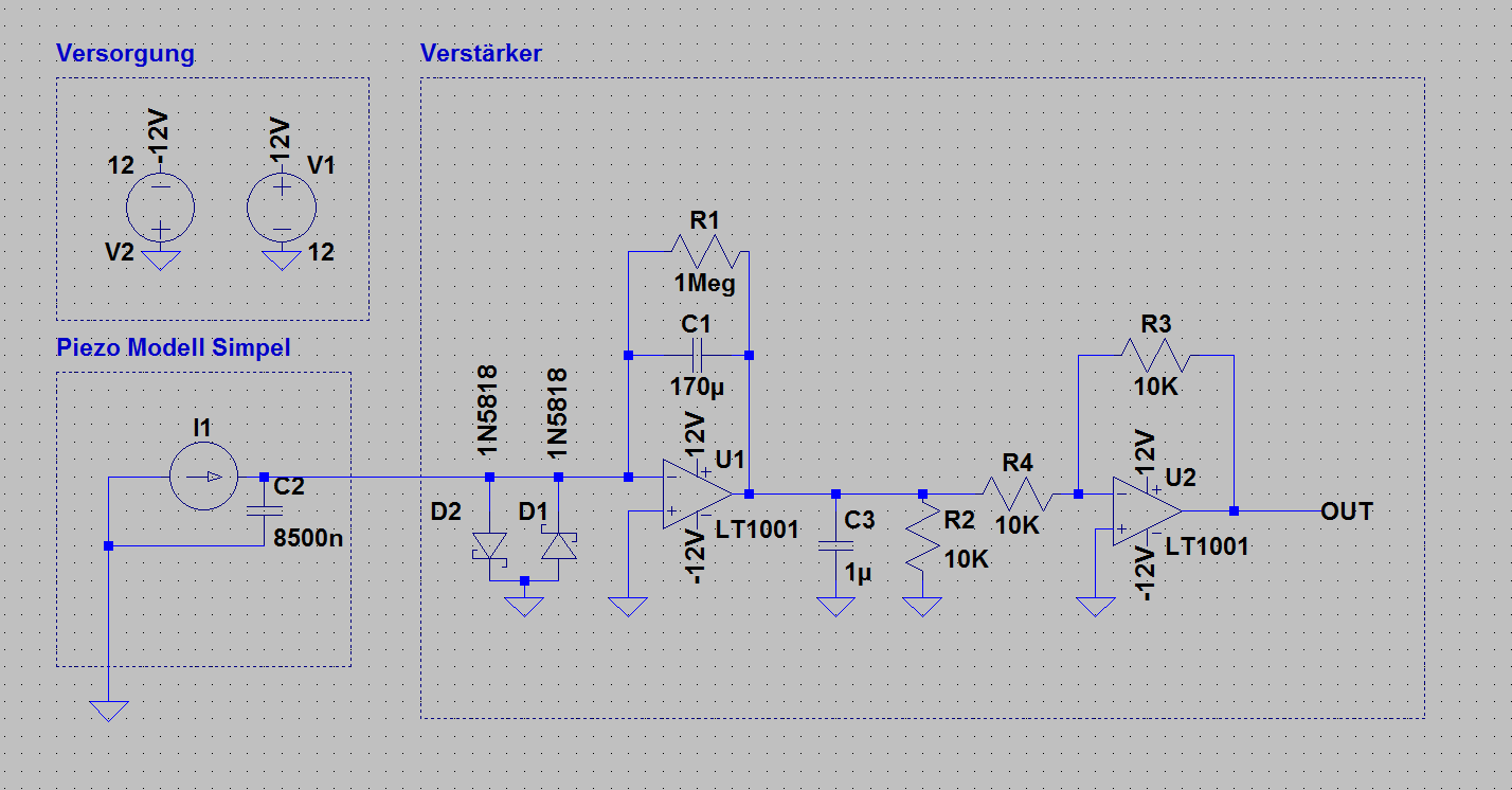

Ich habe eine Frage zur Ladungsmessung:
Ich habe einen Piezo mit einer Kapazität von 8500nF und einer
Bemessungsspannung von 200V Hieraus ergibt sich eine maximale
Ladungsverschiebung von 17*10^8 pC.
Ist es noch Sinnvoll hierbei einen Ladungsverstärker einzusetzen?
Ziel ist es die Vorspannung eines Piezos zu messen.
Kann mir ansonsten jemand gute Literatur zu dieser Thematik zu
empfehlen.
Mit freundlichen Grüßen und vielen Dank für eure Hilfe.
OP (Firma: Fraunhofer) #4373374
Es handelt sich um eine Sonderanfertigung eines Piezo Aktors.
Die Messung sonn nur Aufschluss geben, ab wann die nötige Vorspannkraft
von ca 10kN erreicht ist. Die Vorspannung wird mit einer Schraube
aufgebracht, und ein Einstellen über das Drehmoment bietet zu große
Unsicherheiten.
