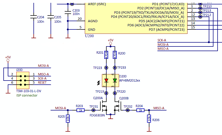

Ich habe hier einen seltsamen Effekt, der mich ein wenig irritiert:
An 2 Portpins eines Atmega sind jeweils eine LED über einem MOSFET
angeschlossen. Wenn ich beide Pins per DDRx als Ausgang konfiguriere und
per PORTx auf high schalte, leuchtet nur eine der beiden LEDs. Die
andere bleibt dunkel.
Nach ein Probieren habe ich festgestellt, dass sich auch die zweite LED
beleben lässt, wenn ich den Pin per DDRx als eingang konfiguriere. Das
war mir erst etwas rätselhaft, bis ich im Datenblatt gelesen habe, dass
bei einem Eingang über PORTx ein Pullup zugeschaltet wird. Das erklärt,
wo die Spannung herkommt, der den MOSFET durchschaltet.
Nur: Warum klappt das nicht, wenn der Pin als Ausgang konfiguriert ist?
Ich würde zunächst annehmen, dass auch dabei genug Spannung am Ausgang
steht, um den Mosfet zum durchschalten zu bewegen. Aber tatsächlich
misst sich da mal so gar keine Spannung.
Vorschläge und/oder Erklärungen für dieses Problem?
Gast #4372069
Der Controller verfügt über kein JTAG. Es sind Pins 2 und 3 von PortD.
Sie doppeln sich allerdings mit dem In System Programmer. Allerdings
debugge ich gerade per DebugWire und es sind auch nur der Reset Pin und
Ground mit meinem Dragon hier verbunden. Die rumzickenden Pins sind
nicht mit dem Dragon verbunden und sind auch sonst an nichts außer die
Mosfets (und einen 10k Widerstand gen Ground) verbunden.

#4372129
Ich finde im Datenblatt unter Punkt 9.3.4 eine Übersicht, unter welchen
Bedingungen der Pin 0 ist. trifft da eventuell eine Kombi auf dein
Programm oder den Controller zu, indem bestimmte Bits NICHT gesetzt
wurden?
Beispiel: wenn DDOV (Pin Direction Override) gesetzt ist, ist der Pin
automagisch Eingang oder so?!?
#4372151
Mit dem ATmega32C1 gibt es laut Errata bis Rev. B das Problem, dass die
vier Leitungen PD0..3 ein Problem aufweisen. Das müsste auch in deinem
Datenblatt stehen.
Zum ATmega64C steht da nichts, aber vielleicht hast du da einen
generellen Fehler gefunden. Eine Kontaktaufnahme mit Atmel könnte hier
Klarheit bringen.
